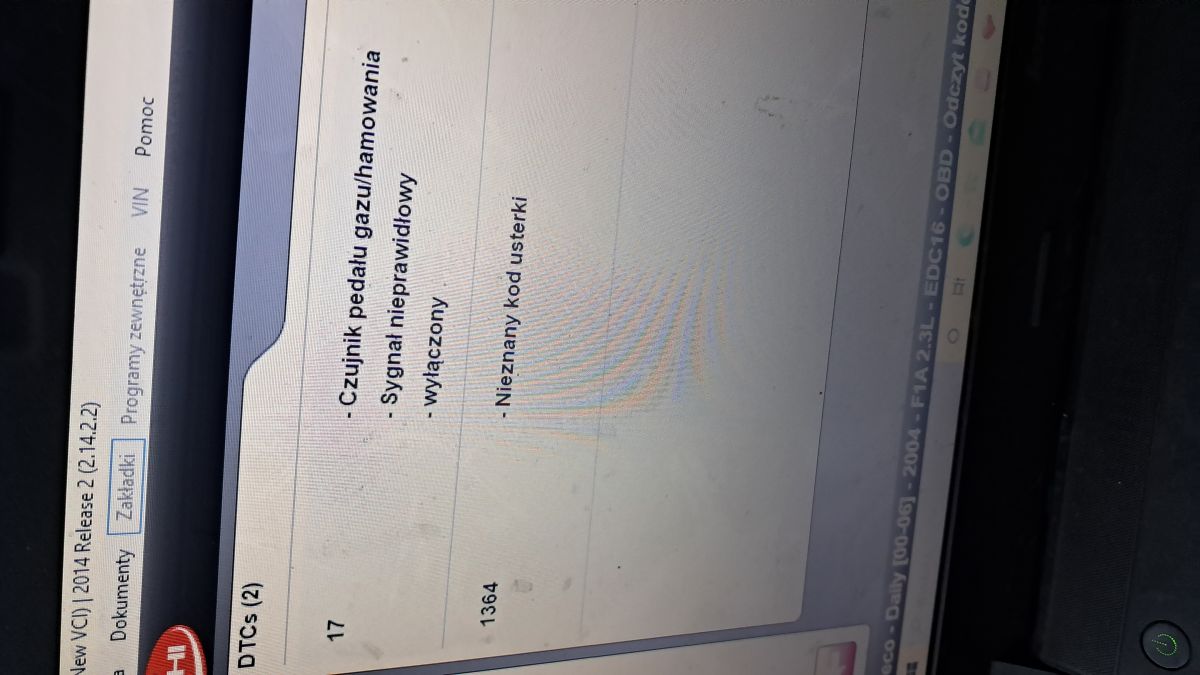

    Iveco Daily 2.3 2003 rok brak mocy, jakby nie działało turbo. Kody błędów są takie: Ekran komputera diagnostycznego z kodami błędów 17 i 1364.
    AI: Jakie dokładnie kody błędów się pojawiają?
    17 i 1364
    AI: Czy były ostatnio przeprowadzane jakieś naprawy lub konserwacje pojazdu?
    Wymiana oleju

    No przecież masz napisane, czujnik pedału gazu lub hamulca. Sprawdź to.
