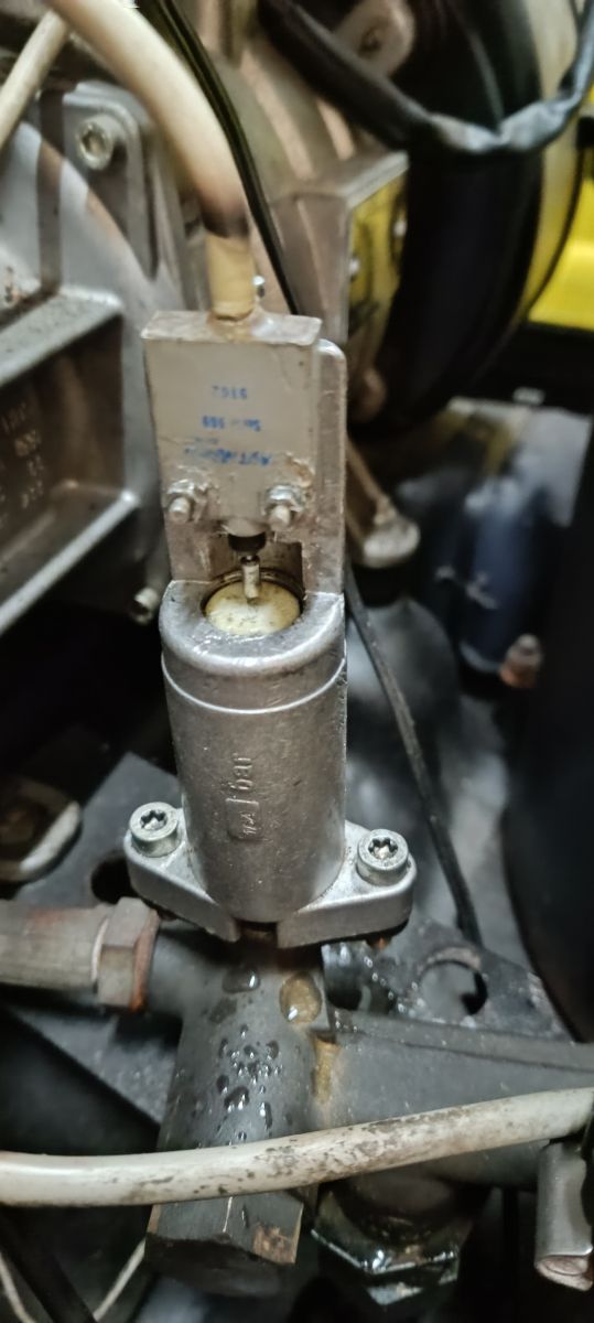

    Witam, czy jest jakaś osoba, która mi powie, co to jest? Karcher HDS 690 Zbliżenie części mechanicznej Karcher HDS 690 z przewodami i śrubami.

    Zawór systemu bezpieczeństwa
    Karcher 5.060-099.0
    na końcu jest mikroprzełącznik

    A co sie dziej, bo raczej nie ma co się tam uszkodzić (no może zardzewieje). Na końcu jest mikroswitch który może przestać chodzić i blokować prace myjki. Resztę powinno dać się rozebrać i uruchomić.
    Aaaa chyba przecieka ? widać wodę. Ale najlepiej rozebrać i zweryfikować co jest uszkodzone, bo może sam oring wystarczy wymienić.
    Szukaj też pod nazwą blok zabezpieczający
