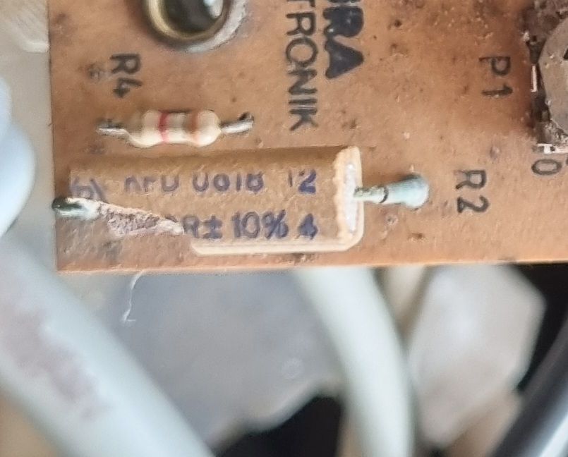

Jakie parametry rezystora z zdjęcia? Karcher hds 690

    Czy jest ktoś w stanie określić parametry tego ustrojstwa Zbliżenie na komponent elektroniczny na płytce drukowanej z widocznymi oznaczeniami.

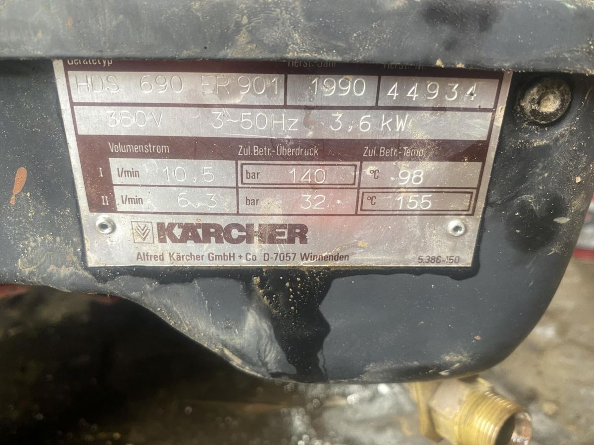

    Mi się wydaje, że jest to 206-8 100R 10% ale nigdzie nie mogę znaleźć takiego Tabliczka znamionowa urządzenia Karcher HDS 690 ER901 z parametrami technicznymi

    100R to rezystor 100Ω/5W
    Zmierz go może tylko jest odłupany cerment

    Właśnie nie bardzo mu wierzę, jest zkorodowany, nieraz jest przejście, a nieraz go brak.

    Podaj markę i model urządzenia z którego pochodzi ta płytka. i zmień tytuł ponieważ obecny wprowadza w błąd.

    Dodane i poprawione

    Co to znaczy przejście, masz zmierzyć rezystancję
