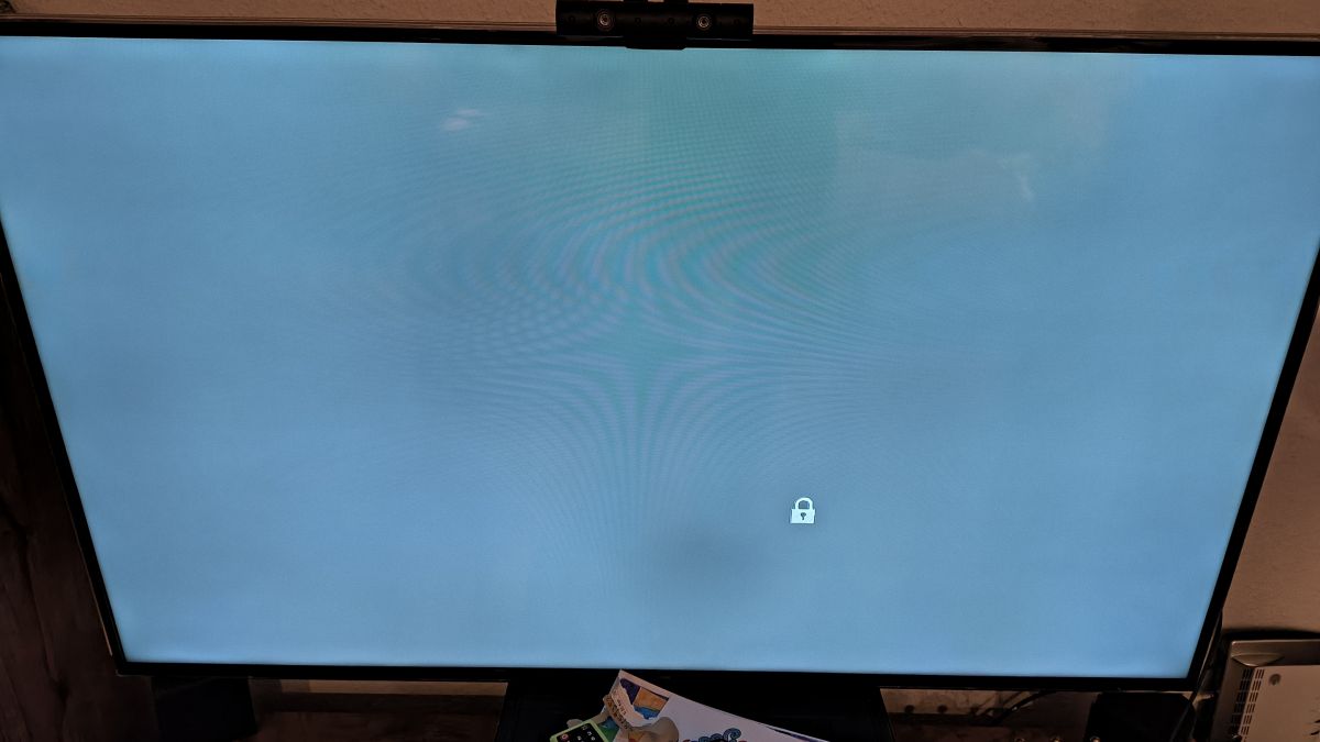

    Ostatni raz ale muszę zapytać chodzi o odzyskanie zdjęć i filmów z 2 lat.
    Po zgubieniu telefonu późniejszym zablokowaniu przez Google, telefon się odnalazł. Rozwalony wyświetlacz i złącze wyświetlacza. Po podłączeniu przez kabel HDMI widoczna tylko kłódka czy na sprawnym wyświetlaczu było by więcej wyświetlone czy też tylko by kłódka była?
    Czy jest jakiś sposób odzyskać dane.
    Na ekranie telewizora widoczna jest ikona kłódki na niebieskim tle.
    Proszę o pomoc jestem załamany...
    Tak, czeka na pin wzór itd czym było zabezpieczone.
    Oczywiście wpisać jak wyżej. Otg klawiatura i myszka po poprawnej autentykacji uzyskasz dostęp, zdejmiesz blokadę itd.

    Zabezpieczone było wzorem, myszka jak i klawiatura nie daje żadnej reakcji nic się nie zmienia. Całay czas skacze kłódka po ekranie

    Jesli zabezpieczone bylo wzorem, a dotyk w ogole nie reaguje to w zasadzie pozostaje ci jedynie podstawienie sprawnego ekranu. Myszka powinna dzialac, ale nie masz ani punktu odniesienia ani wiedzy gdzie i jak wzor narysowac, a z klawiatury nie da sie tego "wpisac".

    Chodzi o to że na tv nie pokazuje pola do wpisania, znaczy że wyświetlana zawartość po HDMI jest ograniczona? Się normalnie wyświetla bez zalogowania.
    Muszę to wiedzieć bo tak to dam ten fpc konektor do wymiany aby wyświetlacz znowu wyświetlał jeśli to nie to to nie będę wymienial na darmo.
    Tak, dopóki nie wpiszesz prawidłowo pinu, nie odblokujesz telefonu etc. nie odblokujesz obrazu na hdmi.

    staś pytalski napisał:
    A da się kliknąć w kłódkę? Jeżeli tak coś się zmienia?
    Na to nie da sie klinac. To tylko informacja zwrotna z Dexa, ze tel ma blokade. Kod mozna wpisac na slepo z klawiatury, ale nie za bardzo da sie to zrobic w przypadku wzoru. Co wiecej, na tym ekranie nie wyswietla sie kursor myszki.
    Co wiecej wiecej, od ok 2 lat, Android wygasza kompletnie ekran na ekranie blokady (czy to to HDMI, czy przy rozwiazaniach typu scrcpy, nagrywaniu ekranu itp), i, tu w zaleznosci od modelu i implementacji, rowniez na wszelkich ekranach gdzie mozna wpisac jakiekolwiek haslo. Kwestie bezpieczenstwa.

    >>21321799 nie da się, nie pokazuje kursora na klawiaturę też nie ma reakcji.
    >>21321832 to trochę dziwne bo w przypadku s20 i s10e przed wpisaniem kodu pin i hasła ekranu Dex normalnie pokazuje miejsce do wpisania hasła wzoru itd..
    >>21321834 ale tej blokady nie ma jeśli z poziomu google telefonu nie zablokuje? jest tylko po tej blokadzie? Czyli jedyny ratunek aby widzieć pole do odblokowania naprawić częściowo funkcje wyświetlacza? Aby na nim widzieć?
    Jednym słowem zewnętrznie wywołana blokada ogranicza widok dexa?
    Po prostu ma starsza wersje softu.
    Jesli nie jestes w stanie w zaden sposob na slepo narysowac wzoru, to tak. Nie ma to zadnego zwiazku z Google. Po prostu od pewnej wersji oprogramowania zaczeto blokowac wszelkie pola z haslami, w tym i ekran blokady na zewnetrznym ekranach.

    >>21322021 z takiego info można być zadowolonym więc będę jednak zmuszony zainwestować w wymianę złącza. Dam znać po wymianie czy się udało.

    Jak kolega blahfff powiedział tak też było, po wymianie gniazda, wyświetlacz ożył i dostałem się do fona. Dzieki
