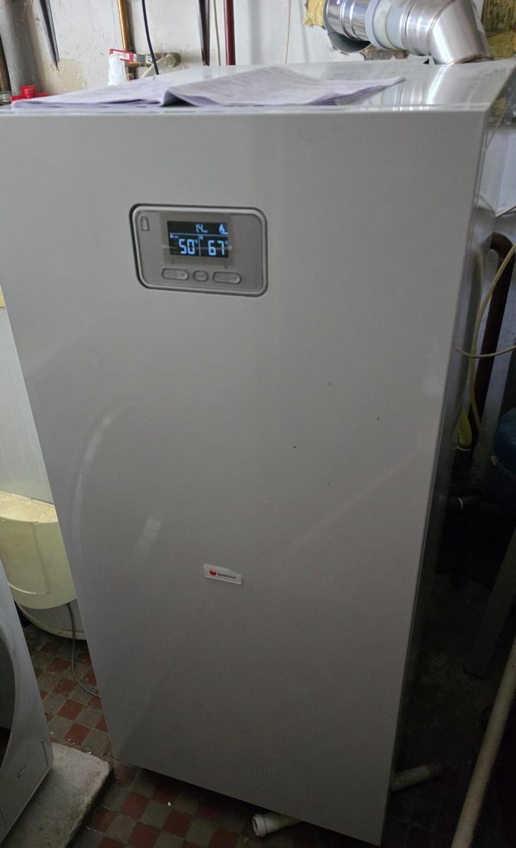

Wiosną wymieniłem piec stary piec gazowy Saunier Duval, który działał 20 lat i nie sprawiał żadnych problemów ale stwierdziłem, że nowej generacji piece będą ekonomiczniejsze i wydajniejsze. Nowy piec to Saunier Duval Niedźwiedź o mocy 35 kw stojący? Wiosną i latem do grzania wody bieżącej jakoś się sprawował. Problem się zaczął jak zaczęło się robić chłodniej na zewnątrz. Do pieca podłączony jest prosty sterownik włącz/wyłącz ustawiony na 22 stopni. Kiedy na zewnątrz jest temp około 10 stopni, to w domu nagrzewa do 21 stopni, natomiast przy zewnętrznej około 0 stopni, w domu dopija jedynie do max 20 stopni. Boję się pomyśleć jakie będę miał upały w domu przy minus 10 stopniach. Osoba, która montowała piec była i robiła nastawy ale nic się nie zmieniło. Pompę CO zmieniłem na pracę ciągłą tak aby sterownik ją wyłącza ale niestety temperatura nie dochodzi do nastawy na sterowniku. Opczytałem forum i nie znalazłem podobnego problemu - większość dotyczyło krzywej grzewczej, gdzie takiej nastawy nie znalazłem w ustawieniach pieca. Postałem parę godzin i przy piecu analizując jego pracę i wygląda to tak:
1. 12.55 na piecu 35 st., włącza się palnik i się grzeje.
2. Przy 50, 65 na piecu grzejniki zimne, czyli grzeje siebie.
3. 13.05 przy 75st moc płomienia zmniejsza się.
4. 13.12 przy 80st wyłącza się grzanie zasobnika, miga grzejnik ale na grzejniki nie idzie.
5. 13.23 przy 74st puszcza na grzejniki.
6. 13.32 przy 51st włącza się palnik na malej mocy grzejniki dalej grzeją.
7. 13.42 przy 65st wyłącza palnik, grzejniki dalej grzeją.
8. 14.15 przy 43st , grzejniki są letnie, palnik dalej wyłączony.
9. 14:30 przy 35st włącza się palnik na malej mocy grzejąc grzejniki a nie swój zasobnik.
10. 14.38 przy 50st włącza się palnik na pełną moc, grzejąc zasobnik, grzejniki ciepławe, nie grzeje grzejników.
11. 14.46 przy 75st moc płomienia zmniejsza się.
12. 14.52 przy 78st palnik wyłącza się, miga grzejnik ale grzejniki są zimne.
13. 14.57 Przy 75st puszcza na grzejniki.
....... tu musiałem wyjść a kiedy wróciłem piec grzał się i przy 77st zmieniłem ładowanie zasobnika do 70°
14. 15.47 przy 71st puszcza na grzejniki
15. 16.00 przy 60st załączył się wentylator i poszła iskra, po czym zatrzymał się grzejniczek nie miga, palnik wyłączony, temp na sterowniku pokojowy nie osiągnięta.
16. 16:05 przy 47st poszło na grzejniki.
17. 16.48 przy 36 palnik się włącza na małej mocy, grzejnik miga, grzejniki grzeją
przy 50st włącza pełną moc i wyłącza grzanie grzejników, grzeje zasobnik.
Przy nagrzaniu się pieca, stoi on kilka minut i stygnie, i dopiero uruchamia grzanie grzejników. Również po spadku temperatury na piecu do 45st i mniej zanim się ponownie uruchomi palnik przy 35st, to grzejniki są ledwo ciepłe a wręcz zimne. No bezsensu. Nie wiem gdzie mam szukać przyczyny. raz było tak fajnie (punkt 6 i 7), że dogrzał się przy włączonych grzejnikach. Nie wiem czy robi to często ale zazwyczaj jak widzę to wystudza się do 35 stopni.
