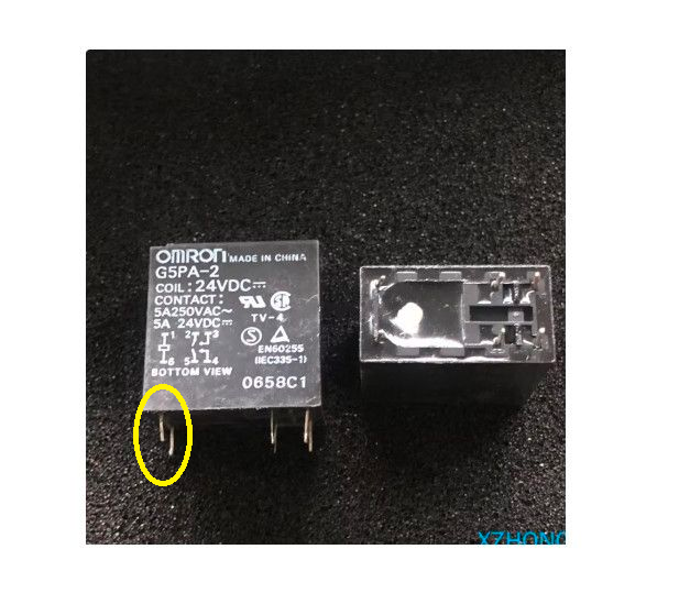

Ale czy ten przekaźnik tak samo przełącza jak ten, którego potrzebuję, bo nie widać żadnego schematu, jak przełącza.
No, jak to nie widać?
Masz na bocznej stronie narysowany jego schemat! (bardzo prosty, bo tam nie wiele jest co można referować).
Ponad napisem "Bottom View" (widok z dołu) :

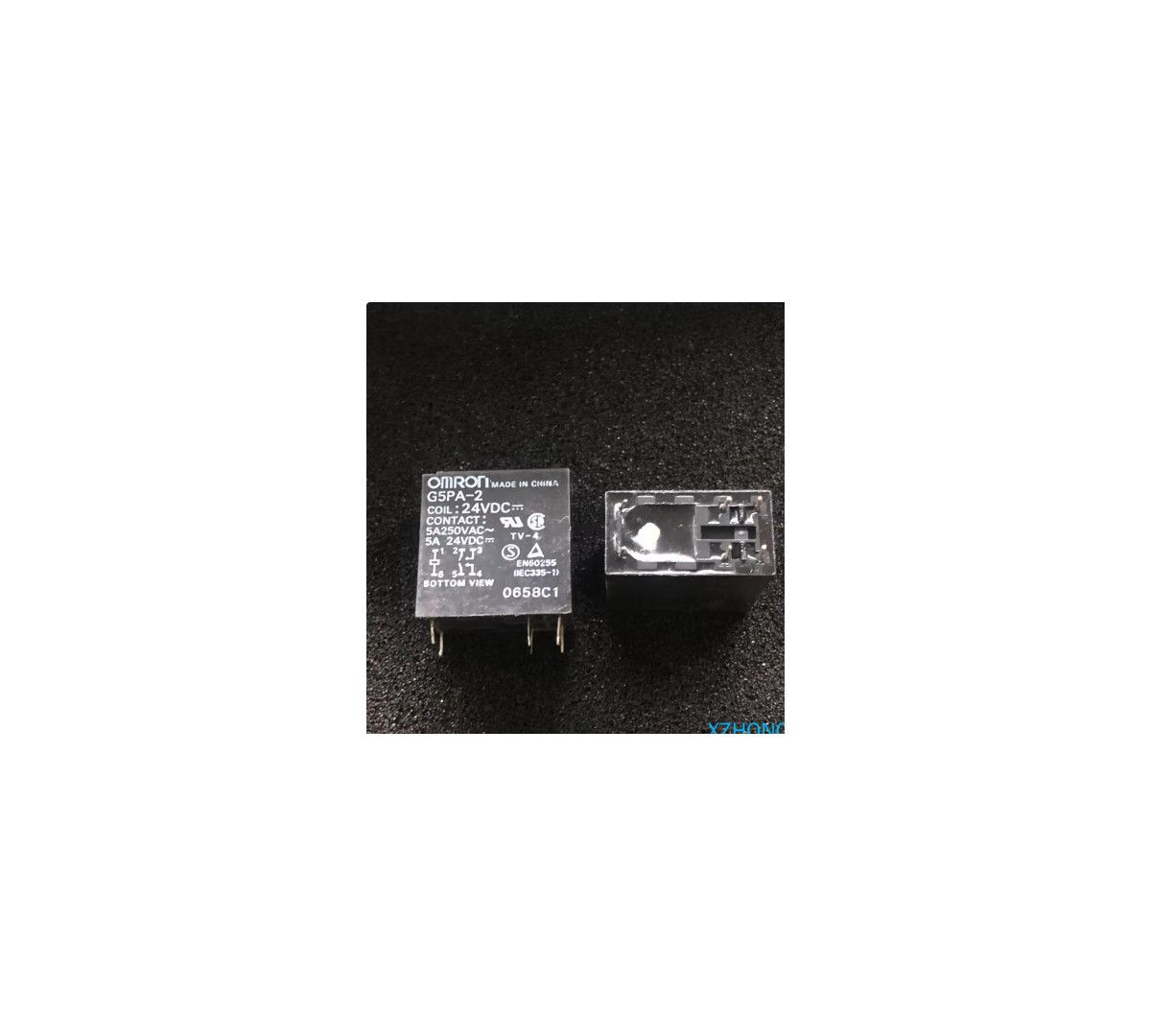

Na aktualnym widoku z dołu (sąsiedni obrazek) masz sześć pinów oznaczonych numerami 1 do 6, z których 1 i 6 to zasilanie cewki (plus i minus tu jest bez znaczenia); pozostałe cztery piny tworzą dwie pary styków 2 i 3 oraz 4 i 5 zwieranych jednocześnie podczas załączenia cewki przekaźnika.
Teraz jest pytanie: Czy w twoim urządzeniu są wykożystane /załączane obie pary styków, czy tylko jedna?

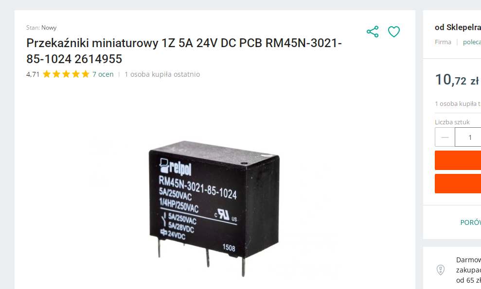

Jeżeli jedna para, to które styki, bo proponowany przekaźnik ma tylko jedną parę.
Jeżeli trafisz że te 'robocze' styki pokryją sie z konfiguracją nowego/proponowanego przekaźnika to masz jego zamienność.
Jeżeli jednak układ twojego urządzenia potrzebuje załączać dwie pary styków, to tej zamienności nie ma!
