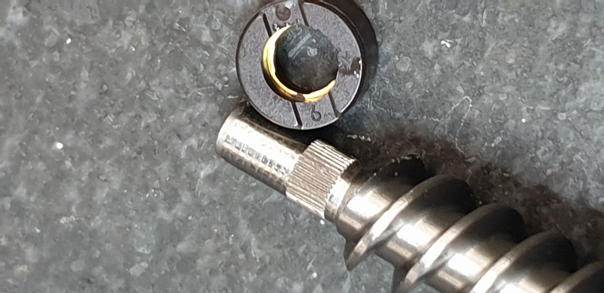

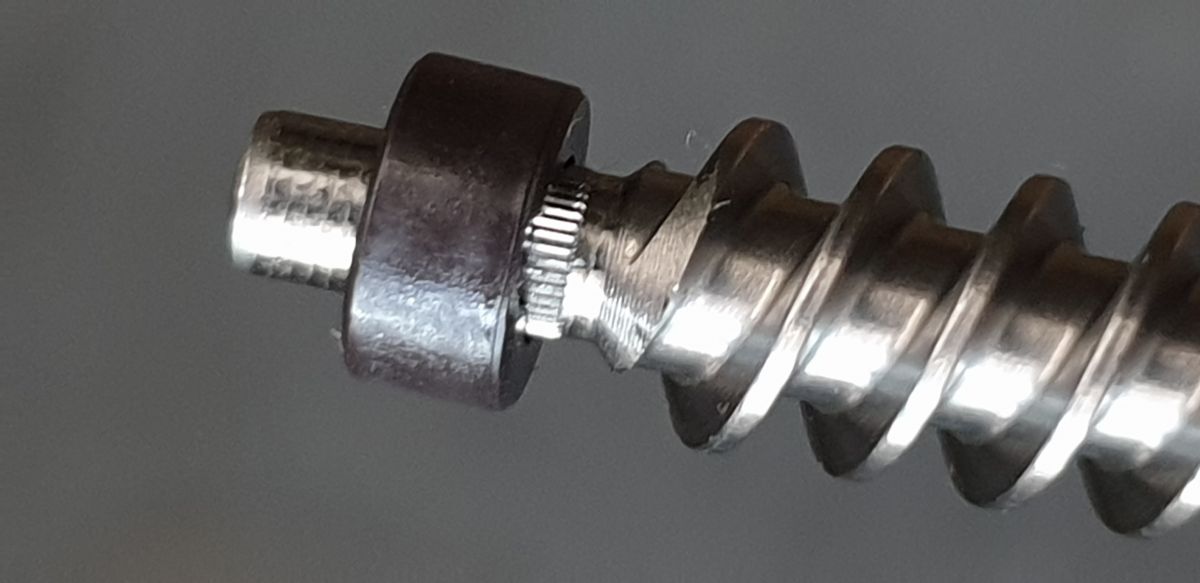

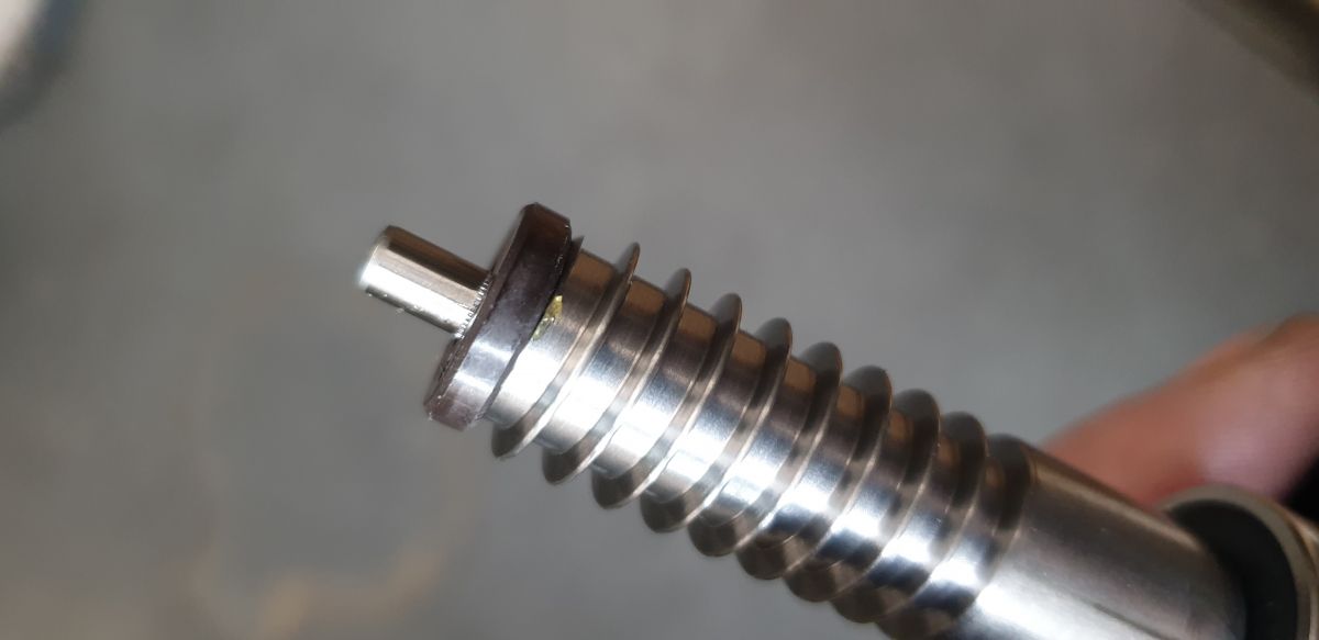

    Nie wiem jak w tym modelu, ale aby enkoder (hall sensor) działał poprawnie, poprawnie zliczał impulsy, to:
    W samej okolicy takowego enkodera powinien znajdować się wirujący magnes.
    Magnes ten najczęściej jest umieszczony na osi wirnika, ale w pobliżu samego enkodera (czujnika halla)
    A za tym.
    A za tym może też zaistnieć sytuacja, że ów magnes nie będzie nadążał za obrotami wirnika.
    Po prostu poluzuje się, będzie się (nazwijmy to) ślizgał.
    No i wtedy tak zwana "kicha"
    Jak znajdę fotki takowych magnesów to wrzucę.
    Same magnesy z którymi to miałem styczność najczęściej wyglądają tak, lub podobnie.
    Zbliżenie na oś z magnesem i gwintem spiralnym. Elementy mechaniczne: magnes i część wirnika Zbliżenie na metalową oś z umieszczonym magnesem.

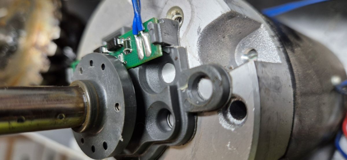

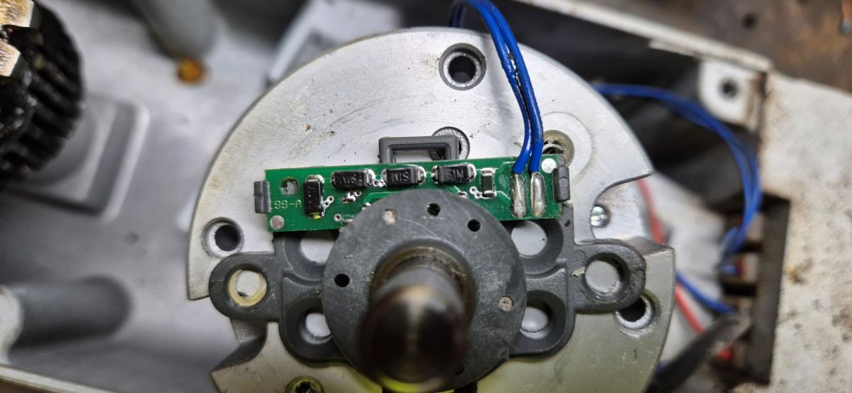

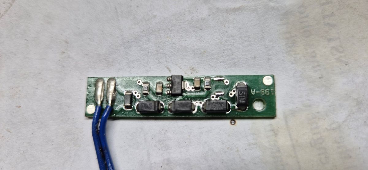

    Dobrałem sie dzis do enkodera, mój wygląda inaczej, ma 3 magnesiki na flanszy plastikowej.
    Nie mniej jednak zasada jest ta sama, płytka wyglada na jakis mały wzmacniacz, zaś elementem roboczym jest układ 504A . Uruchomiłem silnik , podłączyłem miernik pod piny płytki enkodera jednak nie otrzymałem ani napięcia ani oporu. Popuściłem płytkę i recznie zbliżałem do magnesów jednak bez zmian.
    Stawiam na płytkę enkodera, na szczęście jest dostępna
    jakie napięcie powinno sie tam pojawiać? jestem w stanie zmierzyć je uniwersalnym miernikiem? może te skoki sa tak szybkie ze tylko oscyloskop?
    Zbliżenie na enkoder z widoczną płytką i niebieskimi przewodami. Zbliżenie na enkoder z plastikową flanszą i trzema magnesami. Płytka drukowana z elementami elektronicznymi i dwoma niebieskimi przewodami. Płytka drukowana z przylutowanymi kablami, leżąca na białej powierzchni.

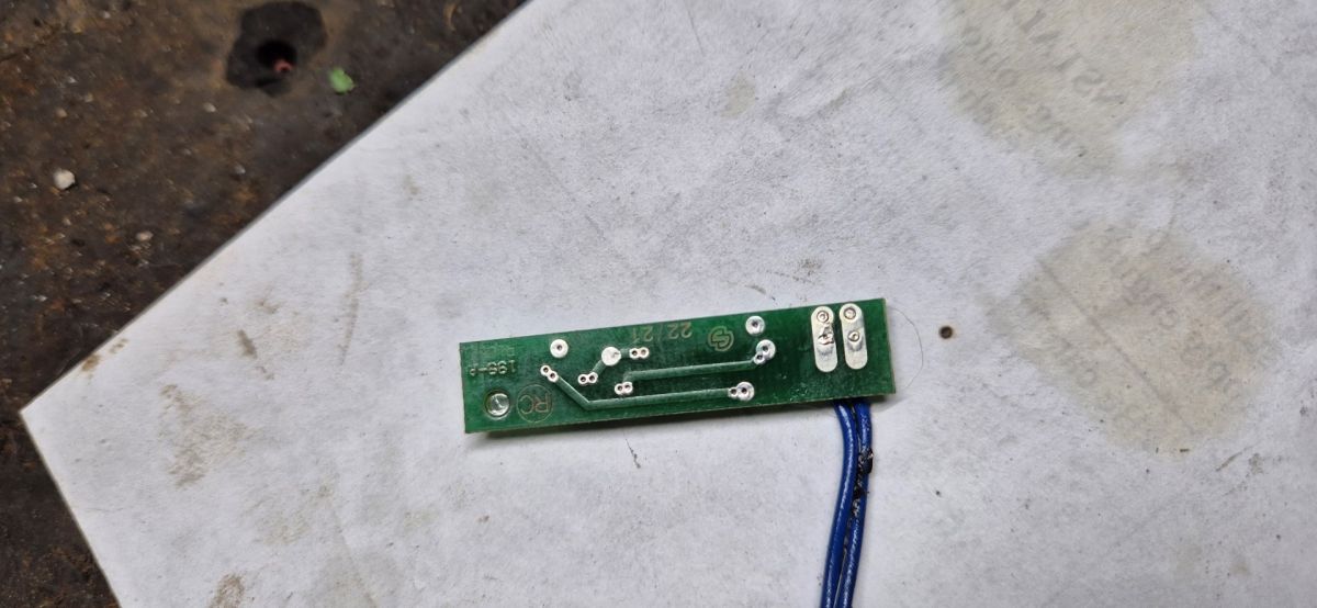

    Ja tam widzę diody, chyba to są. Rozrysuj schemat z płytki. Sam czujnik Halla musi mieć zasilanie i sygnał wychodzący. Można też zmierzyć zmykłym miernikiem, jak będziesz zbliżał magnesik albo przesuwać na nim.
    Tu masz schemat podłacz zasilanie zmienne 1,2 miernik pod P1 i P2 jak nie reaguje to jest uszkodzony czujnik Halla.
    Od strony druku płytki masz jeszcze przewody P1,P2,P3.

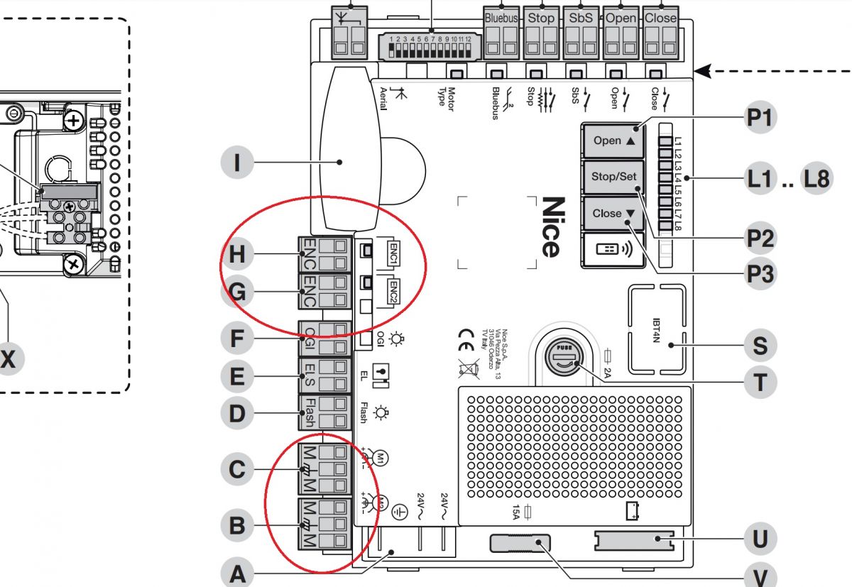

    Pod powyzszym linkiem jest dokładnie moja płytka;) czyżby to jakis standard ?:))
    Słuchajcie, nie wiem jak ten sygnał jest przekazywany do centrali, w siłowniku jest gniazdo z 4 zaciskami tj. 2 przewody 24V dla silnika (kiedy zamieniam bieguny silnik kreci w inna stronę) oraz dwa zaciski na przewody z tej płytki. Cała płytka jest jak widać na foto w plastikowej obudowie bez połączeń elektrycznych przykrecona do obudowy silnika 24V
    doczytałem z linku ze to ma dawac skoki napiecia zasilania w momencie zblizania sie magnesu (stad podlaczenie zasilania i miernika rownolegle).
    Jutro przetestuje.
