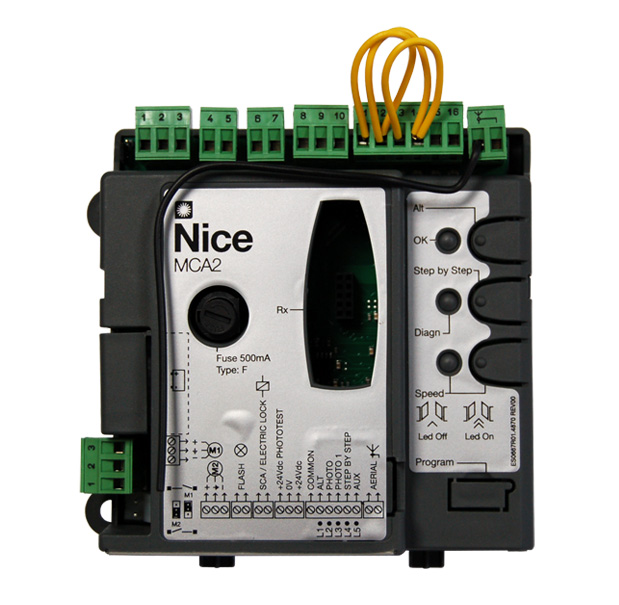

    Zdjęcie z netu (z wyglądu identyczne):
    Awaria sterownika Nice MCA2 do bramy - sygnalizacja przeciążenia, testowanie siłowników 4024

    Rozumiem że to centralka powinna dawać raz taką polaryzację raz taką dla siłowników?
    Tak.
    A jesli potestujesz siłowniki bezpośrednio pod zasilaczem, sprawdzisz jednocześnie i siłowniki i zasilacz. Ale mało prawdobne, że to siłowniki.
    A sam zasilacz możesz też sprawdzić pod obciążeniem (np żarówka reflektorowa 24V). Podobnie samą centralkę.
    Siłowniki natomiast sprawdzisz podpinając pod akumulator samochodowy.
    Jesli w zasilaczu albo samej centralce coś sie ewidentnie skopciło - w niektórych przypadkach naprawa jest prosta i tania, bez potrzeby kosztownej wymiany sprzęta. Ale trzeba w końcu zdjąć obudowy.

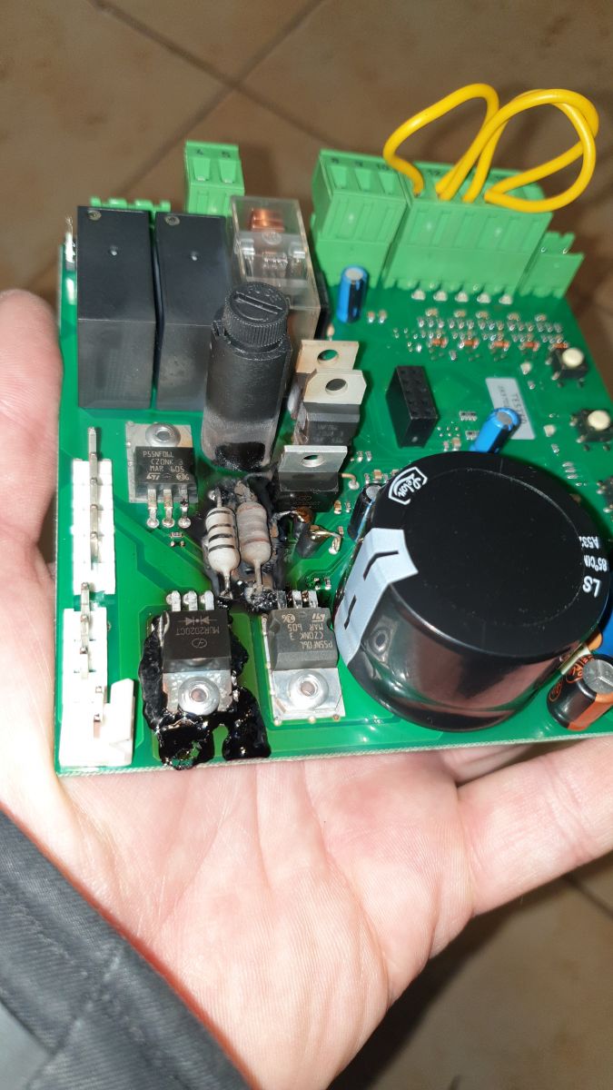

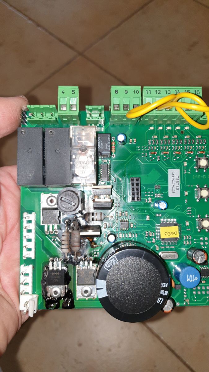

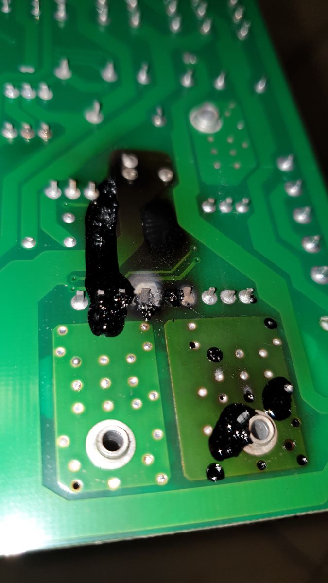

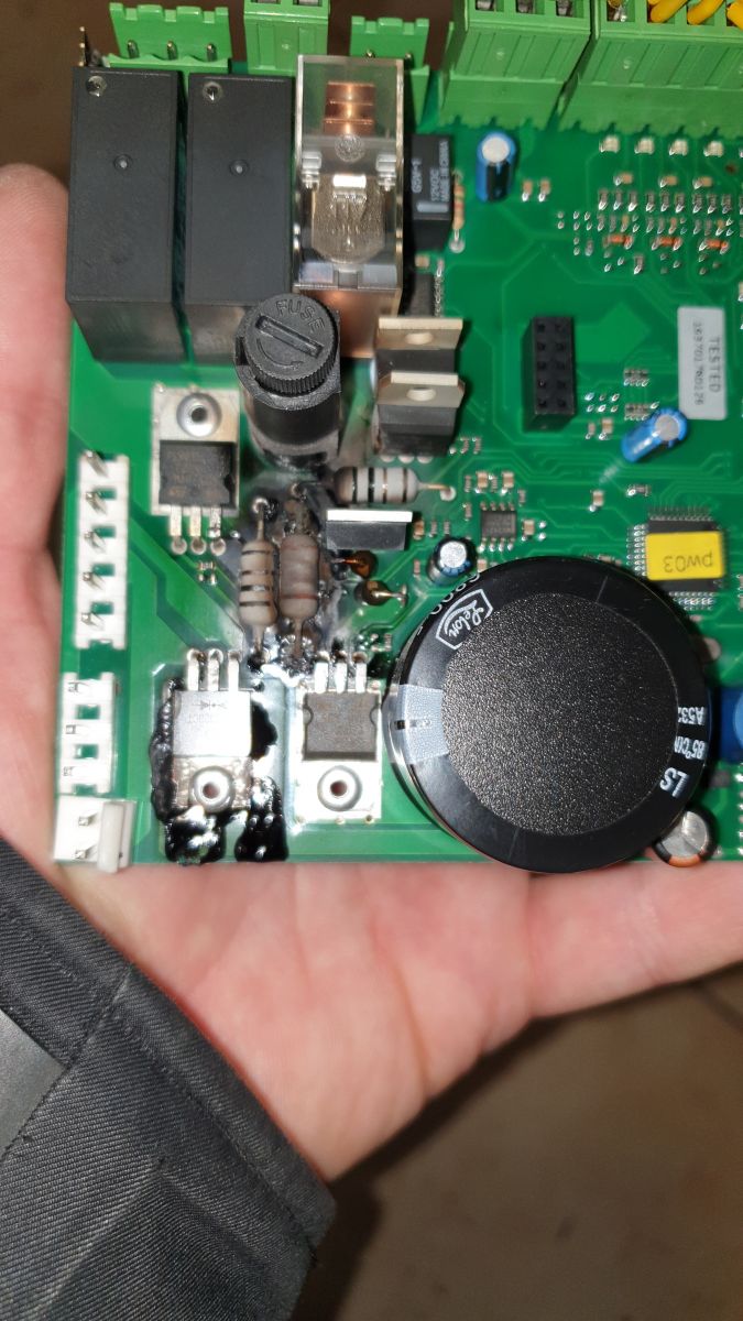

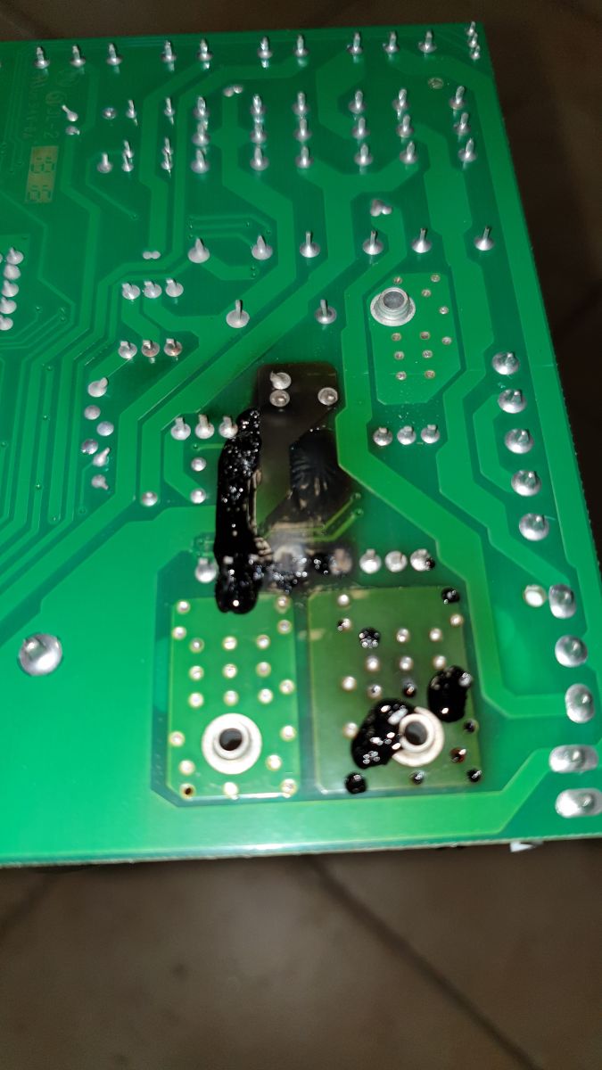

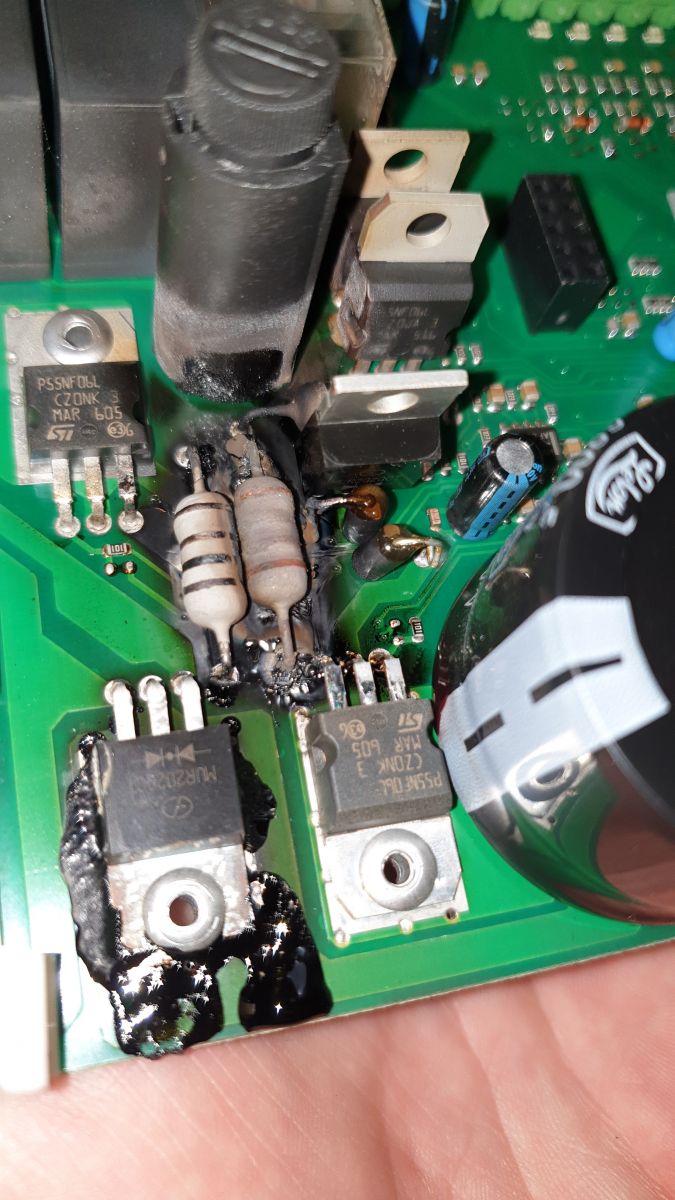

    Diagnoza: silnik jednego z siłowników stoi. Nie da się obrócić ani ręcznie ani w imadle trzymając za ślimak. Po podłączeniu zasilania - zwarcie. Silnik lekko śmierdzi.
    To wlasnie silnik musiał spowodowac usmażenie ścieżek w centralce. Widać nie zadziałała amperometryka.
    Awaria sterownika Nice MCA2 do bramy - sygnalizacja przeciążenia, testowanie siłowników 4024 Awaria sterownika Nice MCA2 do bramy - sygnalizacja przeciążenia, testowanie siłowników 4024 Awaria sterownika Nice MCA2 do bramy - sygnalizacja przeciążenia, testowanie siłowników 4024 Awaria sterownika Nice MCA2 do bramy - sygnalizacja przeciążenia, testowanie siłowników 4024 Awaria sterownika Nice MCA2 do bramy - sygnalizacja przeciążenia, testowanie siłowników 4024 Awaria sterownika Nice MCA2 do bramy - sygnalizacja przeciążenia, testowanie siłowników 4024
    Naprawiać to czy kupić nową centralkę? Da się do tego dostać jakąś dokumentację?
    I jeżeli nową to szukać tą samą wersję czy tą nowszą?

    Oczywistym jest teraz po za awarią centralki, także problem z jednym z silników. Niewątpliwie też trzeba by wylutować elementy wokół spalonego miejsca, sprawdzić czy zwarcia ustąpiły oraz wzmocnić uszkodzone ścieżki.
