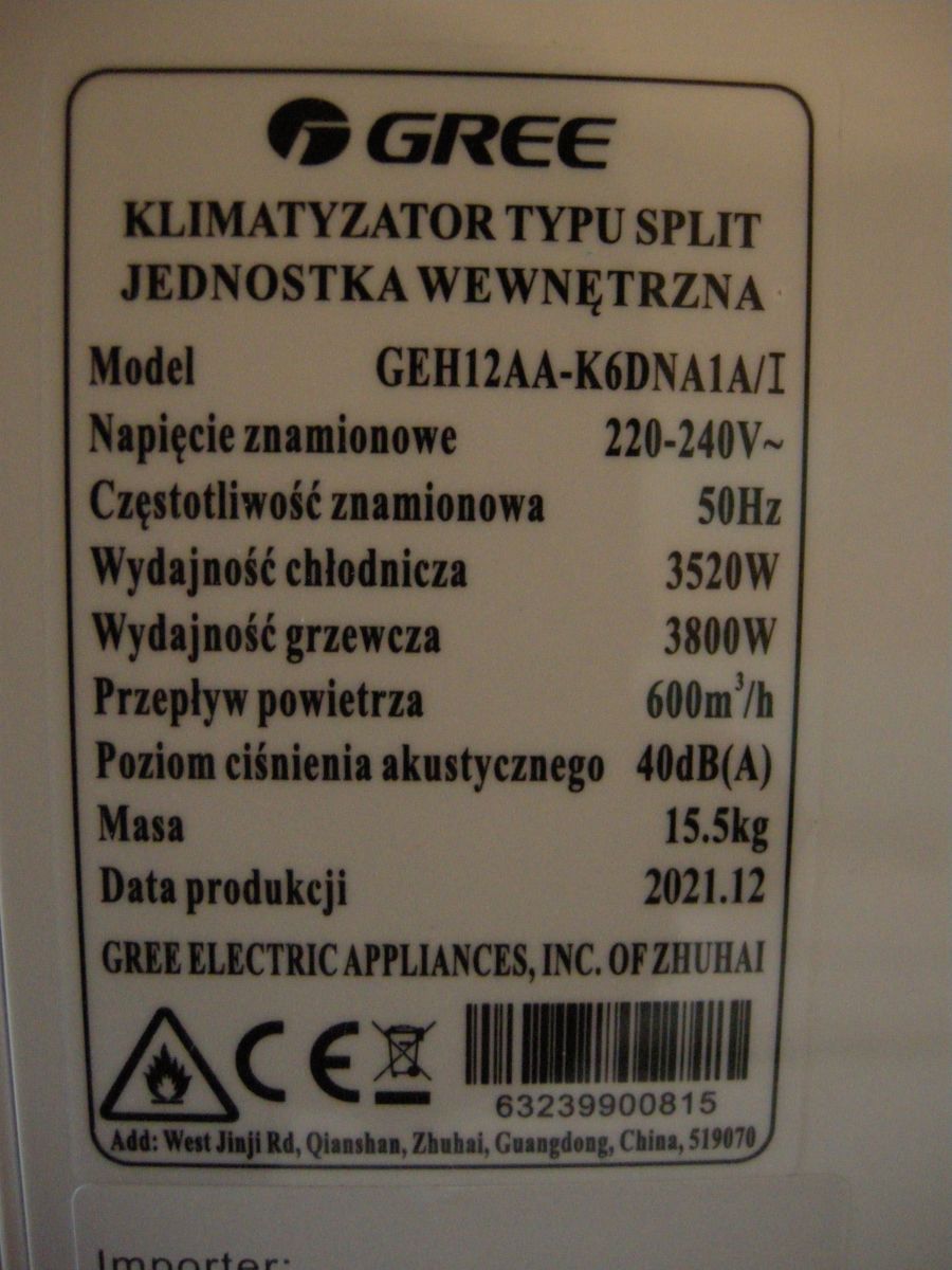

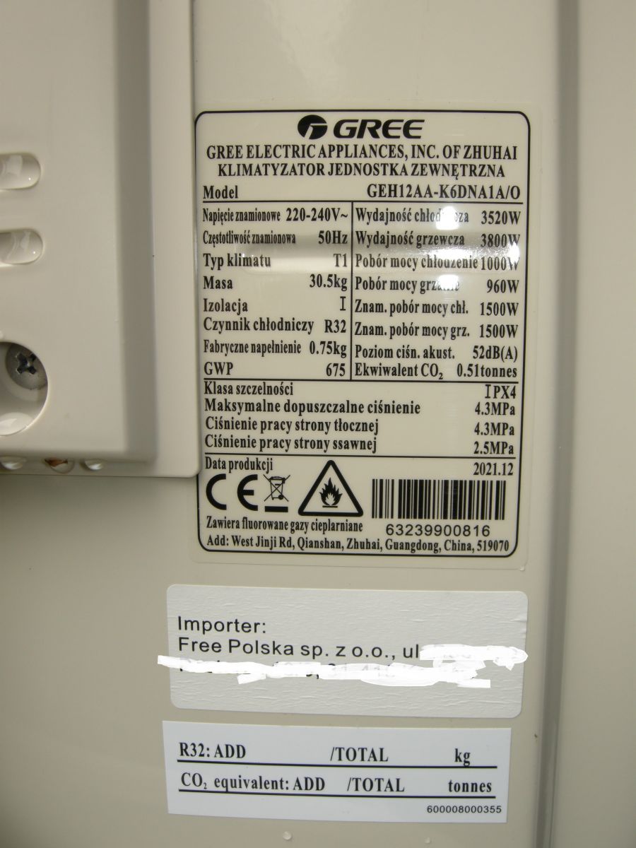

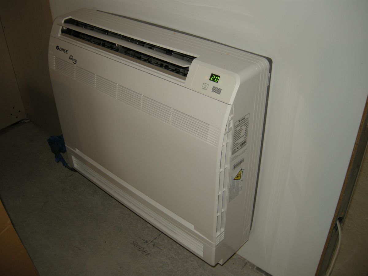

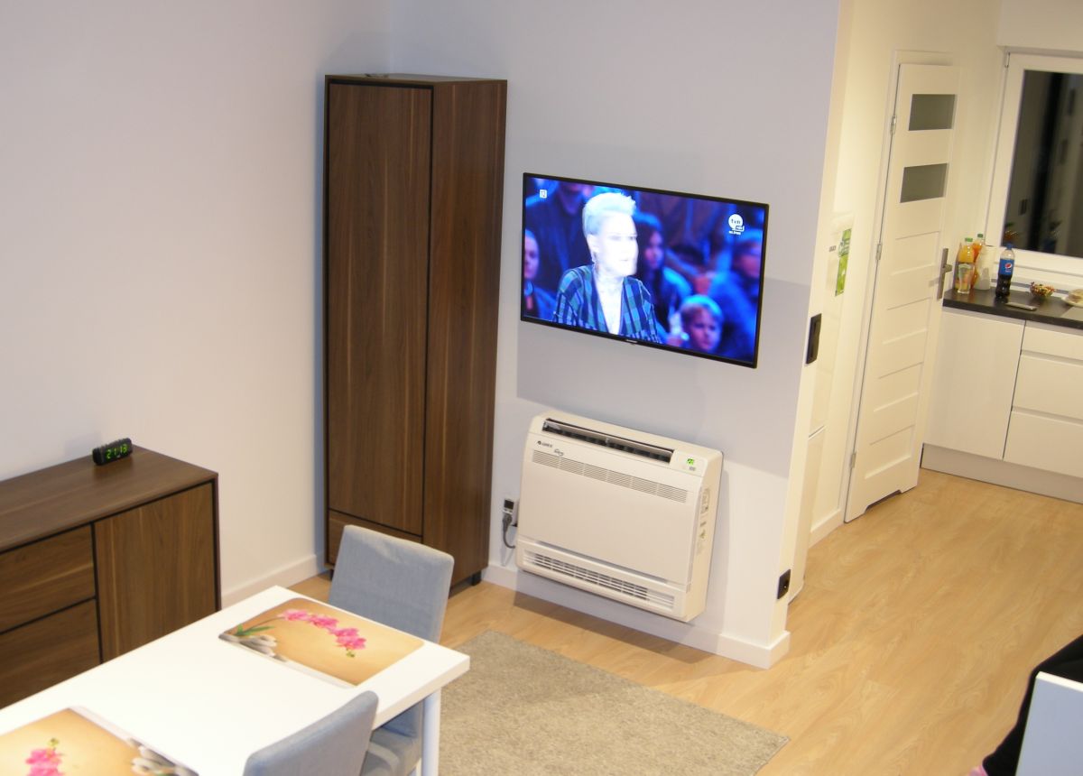

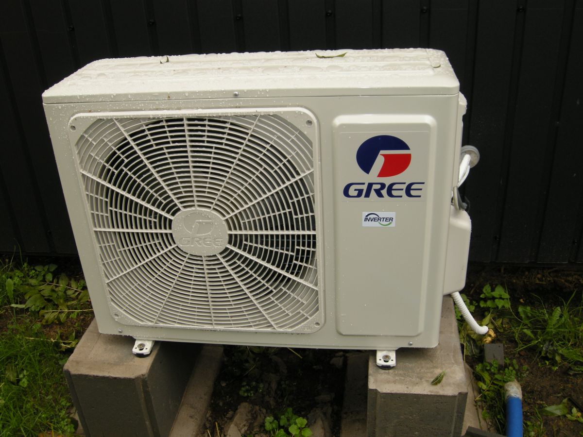

    brofran napisał:
    czy w środku ściany bocznej ?
    Ten tutaj co zaprezentuję umieszczony jest dokładnie w tym miejscu.
    Obsługuje podobny metraż.
    Zewnętrzna jednostka klimatyzatora GREE zamontowana na betonowych bloczkach. Etykieta techniczna na urządzeniu marki GREE z modelami i parametrami. Klimatyzator marki Gree zamontowany na ścianie. Tabliczka znamionowa klimatyzatora Gree model GEH12AA-K6DNA1A/I z danymi technicznymi.
    Jak na razie osoba użytkująca nie narzeka na niego.
    "Maszyna" jak na razie działa bez zarzutu, ponad dwa lata.
    Jednostka wewnętrzna zamontowana jest na podłodze ? Sądziłem że powinna być jak najwyżej , czyli przy suficie, aby skutecznie chłodziło.
  • #4 21323848
    klm787
    Poziom 37  
    Posty: 3089
    Pomógł: 445
    Ocena: 945
    W sumie tak.
    Ale tutaj bardziej zapewne zależało na grzaniu.
    Pokój dzienny z zamontowanym telewizorem i klimatyzatorem na ścianie.
    A i zamontować przy suficie nie było za bardzo gdzie.
    W najbliższym czasie dopytam syna, bo to właśnie on uzgadniał wszystkie aspekty techniczne z dostawcą tego sprzętu, dla pewnej osoby.
    Jak się coś więcej dowiem, to dam znać.
