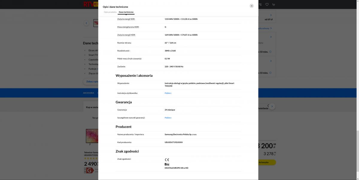

  • #12 21402160
    Patrick98
    Posty: 57
    Na ich stronie internetowej oraz w instrukcji jest napisane, że zużycie energii w stanie czuwania to 0,5W.
    Na reklamacje mailowe nie odpisują. Przyjmują reklamacje telefonicznie a odpowiedzi na nie przesyłają jak wyżej.
    Albo to taka polityka firmy albo zatrudniają ludzi, który nie potrafią czytać i wklejają tylko formułki w odpowiedzi na każdą reklamację.
    Zrzut ekranu z danymi technicznymi telewizora na stronie internetowej.
  • #13 21402175
    KOCUREK1970
    Specjalista Sieci, Internet
    Posty: 35383
    Pomógł: 3830
    Ocena: 5422
    @Patrick98
    Czyli jest to wprowadzanie klienta w błąd (opis well realizm).
    Ich odmowa jest niezasadna.
    Wyślij reklamację pisemną na adres sprzedawcy, opisz to, że na stronie internetowej i w instrukcji jest zapisane 0,5 W.
    Fajna mi cecha użytkowa 🤣
    Jest to wada istotna i masz prawo odstąpić od umowy.
    Dlaczego reklamacja pisemna na adres sprzedawcy? - bo możesz zażądać odpowiedzi w tej samej formie.
    A to powoduje, że masz dowód, co odpowiedzieli i że odrzucili reklamację, i udać się z tym do rzecznika konsumentów.
    Jeśli nie odpowiadają na reklamację mailową, to tylko się cieszyć, bo to znaczy, że po upływie terminu na odpowiedź, w myśl przepisów prawnych reklamacja zostaje uznana za zasadną.
