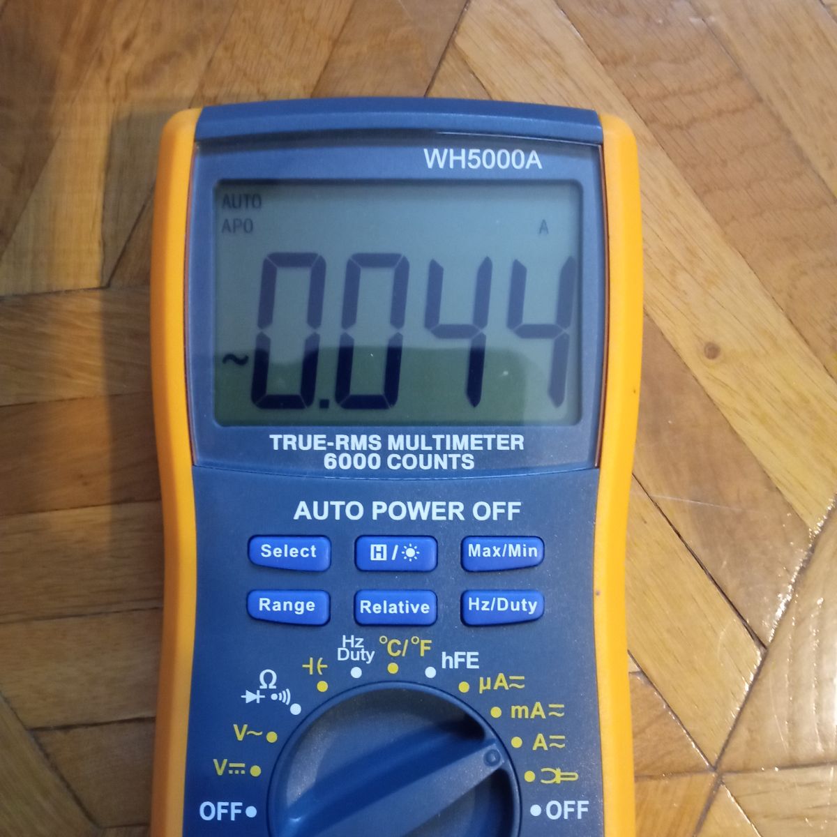

    Telewizor LG 55 UK6200PLA.
    Duży pobór prądu na czuwaniu tj. 0,044 A czyli daje nam to 10 W.
    To nie jest chyba normalne ? Co zrobić ?
    Jak telewizor jest włączony to miernik pokazuje 0,440 A czyli 101 W i to jest chyba normalne.Multimetr WH5000A pokazujący pomiar prądu 0,044 A w trybie AC

    szachman
    Posty: 112
    Jak nie W ?
    Miernik jest porządny.
    Na innych urządzeniach pokazuje prawidłowo.

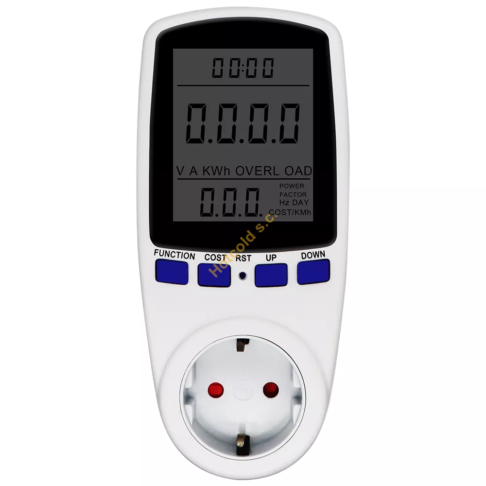

    virtualmachine napisał:
    Możesz kupić tego typu miernik:
    Mam jakiś podobny i mierzy on z dokładnością 1 W, pokazuje pobór grzejnika na czuwaniu 2 W, więc pewnie by się nadał, bo pomiar amperomierzem jest błędny jak już ci pisano.

    szachman
    Posty: 112
    Wyłączyłem ten szybki start.
    Pytanie , czy można wogole mierzyć miernikiem ten tryb czuwania ?

    szachman
    Posty: 112
    Jest na fotce mój miernik

    szachman napisał:
    Jak nie W ?
    Miernik tani i pytanie jak mierzy prąd odkształcony, a taki pobiera tv.
    Co innego nim mierzyłeś?

    szachman
    Posty: 112
    Nie odpowiedni miernik
