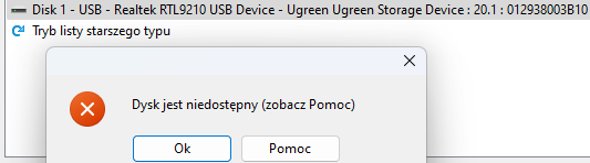

    Dysk SSD nagle przestał działać po ok. roku użytkowania, nie można go zainicjalizować ani w menedżerze partycji, ani diskpart (zdjęcia w poście). Ktoś ma jakiś pomysł, co z tym fantem zrobić? Dysk Lexar NM790 4TB

    Proszę podać informację jak jest wykrywany dysk, z poprawną nazwą i poprawną pojemnością czy np S11 z inną pojemnością.
    Jak jest widziany w programie DMDE?
    Ważne są dane czy dysk?

    >>21324861 dysk jest wykrywany jako nieznany, jest jedynie informacja o użyciu kieszonki M.2-USB, kiedy wcześniej był wykrywany jako dysk zarówno przez menedżer partycji, zadań, jak i eksplorator plików. Nie pokazuje on żadnej pojemności, nie można utworzyć tabeli MBR/GPT ani partycji. Tak jest widziany w DMDE: Zrzut ekranu pokazujący komunikat o błędzie Dysk jest niedostępny w DMDE.
    Ważniejszy jest dysk, choć jeżeli dałoby radę odzyskać dane, to bym nie narzekał.
