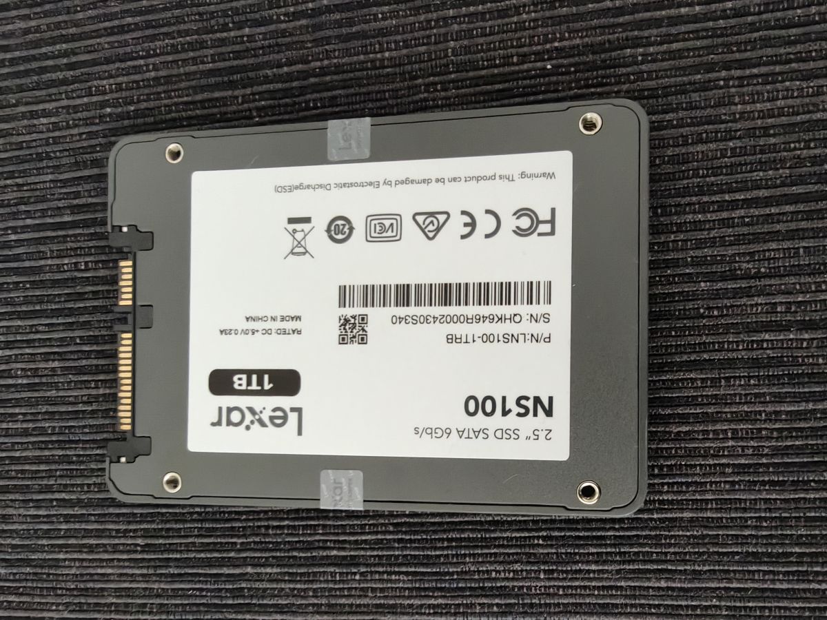

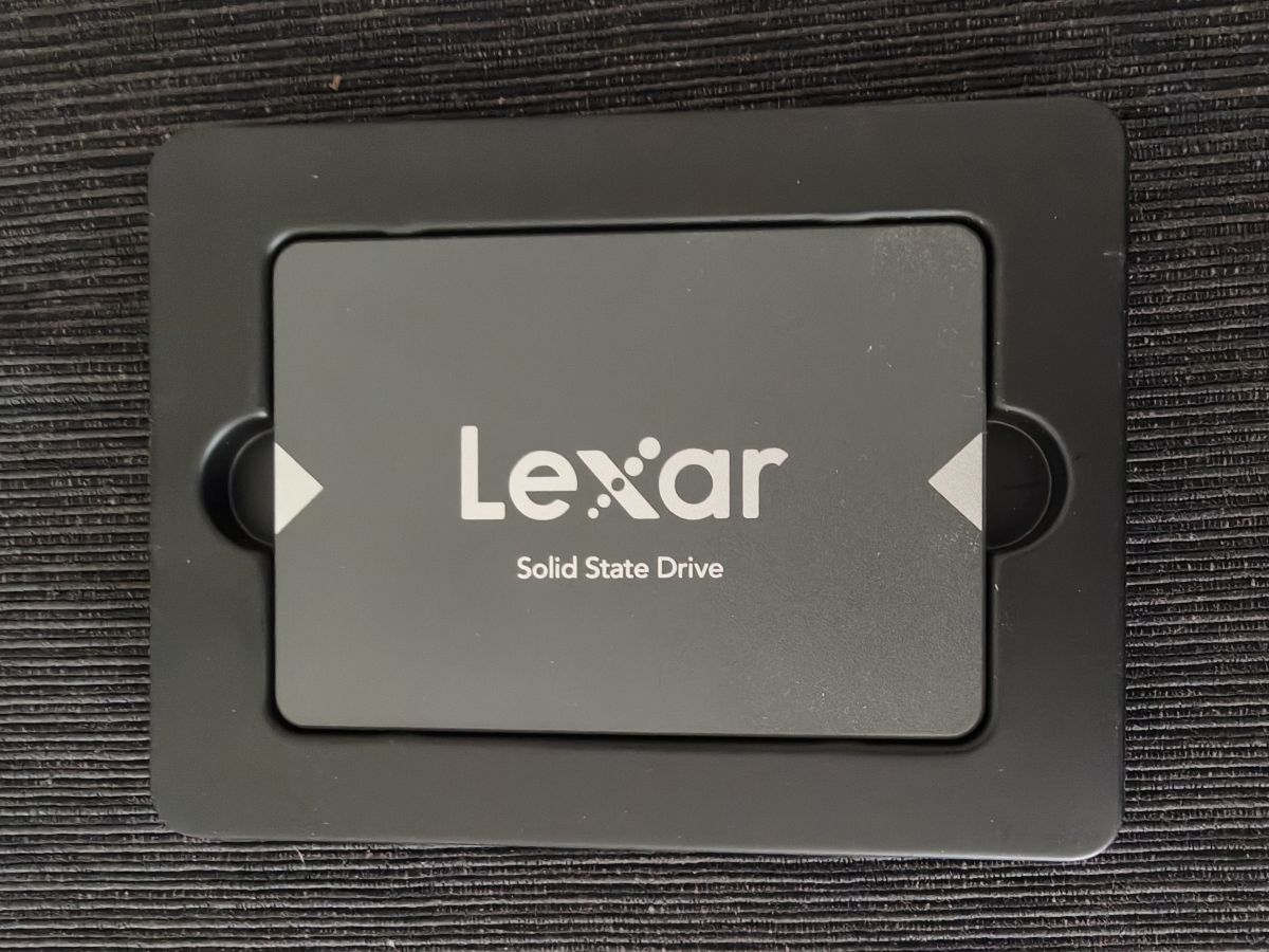

    Pokaż zdjęcie z obu stron tego dysku.
    Za jaką kwotę został kupiony?

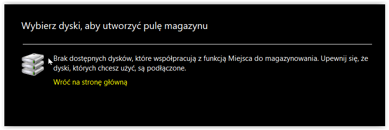

    Do sprawdzenoa -> Zarządzaj miejscami do magazynowania
    Nowy dysk widoczny w Menedżerze urządzeń ale nie w Zarządzaniu dyskami - Lexar NS100 1TB
    Dokładnie tak to wygląda
    250pln

    Qbi-Wan napisał:
    250pln
    To trzy razy taniej niż aktualna cena rynkowa.
    Czy to podróba? W mojej ocenie bardzo prawdopodobne.

    Sorry za ciszę radiową. Na wstępie napiszę że sprawa ma finał - szczęśliwy finał - dysk działa.
    Kontaktowałem się ze sprzedawcą, odpowiedział garścią porad które zaraz przytoczę, ale też dodał że jak to nie zadziała to mogę odesłać - trochę mnie to uspokoiło.
    Napisał:
    To, że dysk Lexar NS100 1 TB jest widoczny w Menedżerze urządzeń, ale nie w Zarządzaniu dyskami, zazwyczaj nie oznacza uszkodzenia, lecz problem z logicznym przypisaniem go do systemu. Często zdarza się to w systemach Windows 10 i 11, gdy mechanizm "Miejsca do magazynowania" (Storage Spaces) automatycznie przejmuje nowy, czysty dysk.
    Oto kroki, które powinieneś podjąć, aby naprawić ten problem:
    Sprawdź funkcję "Miejsca do magazynowania"
    To najczęstsza przyczyna niewidoczności dysku w Zarządzaniu dyskami.
    W menu Start wpisz Zarządzaj miejscami do magazynowania i otwórz to narzędzie.
    Sprawdź, czy Twój dysk Lexar nie został automatycznie dodany do nowej "puli pamięci".
    Jeśli dysk tam jest, kliknij Zmień ustawienia, a następnie Usuń z puli. Dopiero wtedy pojawi się on w Zarządzaniu dyskami jako "nieprzydzielony".

    Byłem sceptyczny bo przecież ze swoim dyskiem nie miałem takich problemów. Jednak okazało się że nowy dysk rzeczywiście figurował w tym magazynie pamięci. Po usunięciu go z tej puli (też musiał się wtedy "odkonfigurować") zaczął się pojawiać we wszystkich miejscach gdzie powinien być. Do teraz jestem zdziwiony że operacja dokonana na dysku (zwłaszcza dokonana automatycznie, bez mojej bezpośredniej decyzji czy zgody) na jednym urządzeniu, tak mocno wpływa na jego funkcjonowanie na innym urządzeniu.
    Przypomnę moją podpowiedź -> https://www.elektroda.pl/rtvforum/topic4170922.html#21882362
    Wcześniej "podano na tacy".
