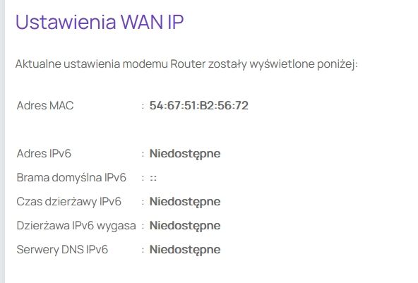

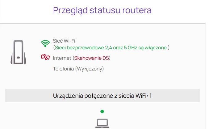

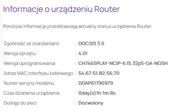

    Internet (Skanowanie DS, albo błąd DS) - połączenie wifi jest, brak netu, na kablu nety działa.
    Modem Compal midi
    łączy sie przez kartę zew Tp-link TLWN722N
    Ekran statusu routera z informacjami o połączeniu Wi-Fi i problemem z internetem. Strona ustawień WAN IP modemu z wyświetlonym adresem MAC i brakiem ustawień IPv6. Ekran z informacjami o statusie urządzenia Router
    Zrzut ekranu z komunikatem o braku Internetu przy połączeniu Wi-Fi UPCDEA35E5.

    Co na to operator = PLAY?
    Takie zachowanie modemo-routera często oznacza że się "kończy".

    Otrzymałeś już odpowiedź :
    Zgłosiłem do wymiany już wiele takich przypadków,
    a że PLAY ma to gdzieś to inna sprawa.

    Wstaw tu widok zakładki poziomów sygnału Downstream i Upstream.

    Jeśli na innych urządzeniach klienckich (telefony itd) jest ok, to wina karty sieciowej. Jeśli inne urządzenia też mają problem, to wina sprzętu Play. W tym drugim przypadku nie bawimy się "w boty", tylko piszemy reklamację, wysyłamy na e-mail lub przez e-doręczenia, żądamy podania numeru sprawy w w treści reklamacji żądamy czterech spraw:
    1. usunięcia usterki, sprzęt operatora, więc nic więcej nie piszesz, niech on sam szuka powodu
    2. bonifikaty w abonamencie od dnia zgłoszenia do dwa usunięcia usterki
    3. zapłaty kary umownej (to oddziel a pozycja niż 2)
    4. zapłaty za dodatkowe koszty, jeśli operator "każe Ci np wymienić kartę sieciową", ale usterka była i tak w jego sieci lub sprzęcie.
