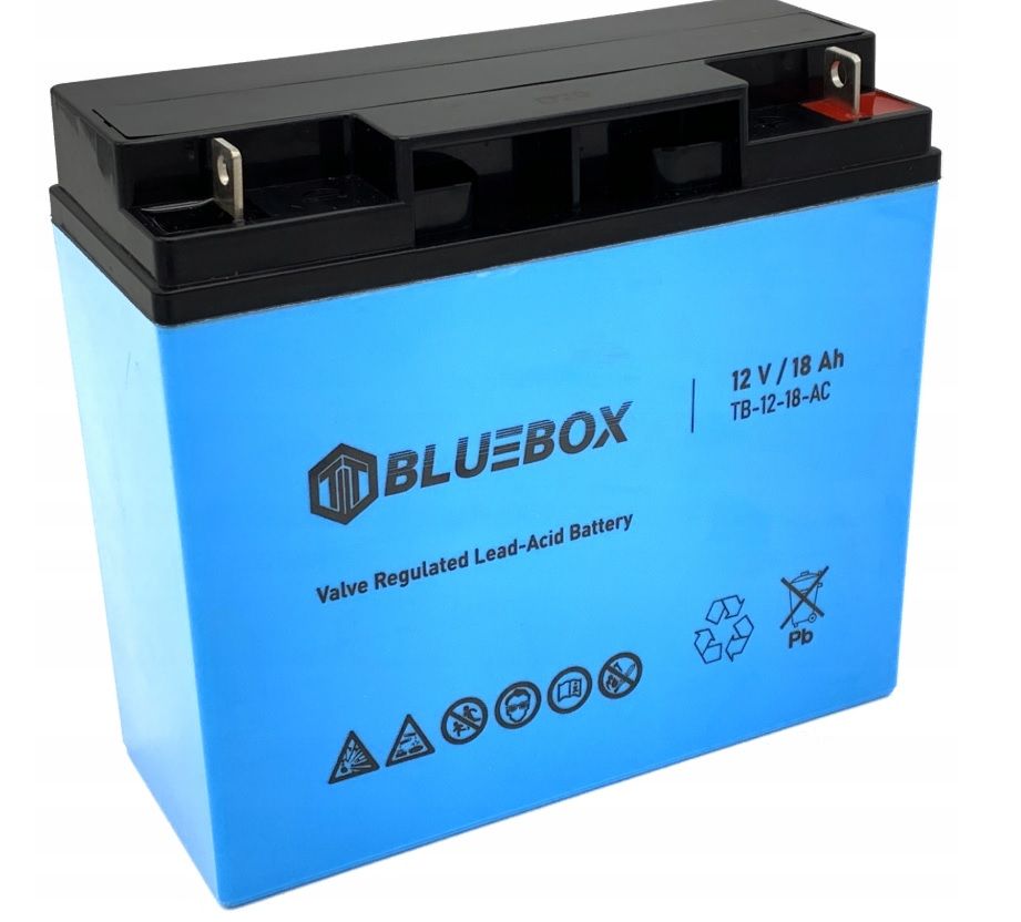

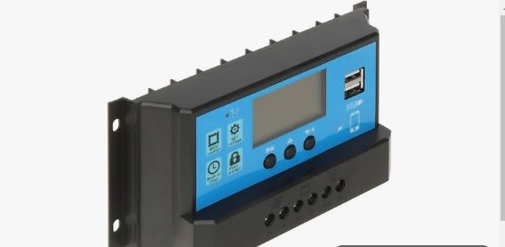

    Posiadam na niej dwie kamery IP, router, akumulatorek 18Ah 12V, panel solarny 380W max około 40V i około 10A, regulator napięcia 60A PWM x2.
    Niebieski akumulator 12V 18Ah marki BLUEBOX.
    Regulator napięcia PWM z wyświetlaczem.
    Podłączone w następujący sposób:
    Panel do regulatora nr 1, regulator nr 1 oczywiście do akumulatora - ustawienia regulatora nr 1 - ładowanie max 14,4 V, wyłączenie odbioru jest właśnie przy tej wartości ładowania, dlatego też jest drugi regulator z ustawieniem max ładowania na 14,5 V (nigdy się nie wyłączy pobór, ponieważ regulator nr 1 ładuje max 14,4V), a max rozładowanie jest do 10,5V, podłączony do baterii oraz odbioru, czyli router i dwie kamery.

    Co jest nie tak w takim zestawie, gdzie niby pojemność akumulatora 18Ah powinna wystarczyć po pełnym naładowaniu na około 18h, czyli tak naprawdę zestaw powinien działać cały dzień (pobór przez dwie kamery i router to około 1A), a działa hmm max 1h po zachodzie słońca.
    Czy panel 380W nie jest w stanie naładować tego aku w czasie 6-7h słońca?
    Dziwi mnie ta sytuacja, bo sąsiad ma kamerę solarną, w której jest panel 6 lub 10 W i ogniwo jedno lub dwa 18650, i spokojnie działa mu ona całą noc, a rano jest jeszcze ponad 80% naładowania ogniw.
    Co w moim zestawie jest nie tak? Coś źle robię?
    Dodam, że przed aku 18Ah miałem 7 akumulatorów 7Ah z odzysku (razem 49Ah), niestety po miesiącu praktycznie każdy z nich był spuchnięty, a po odłączeniu ładowania po kilku chwilach utrzymywał max 10,5 V.
    Może podsuniecie jakieś rozwiązanie, aby moje urządzenia pracowały całą dobę?

    Amperomierze wpięte :) Podczas pojawienia się pierwszych promieni słońca lub nawet przy pochmurnym niebie prąd płynie z panelu do akumulatora. Wiadomo, że z rana jest to 12V i 0....1A, następnie gdy osiągnie 14,4, czyli max zadaną na regulatorze PWM, z panelu płynie coraz więcej V i A, aż do około 40V i nawet 5-7A. Następnie A schodzą do zera i utrzymuje się jedynie 40V. W dzień pobór około 0,6A - kamery tryb dzienny. Przy zachodzie na panelu spada V, A sporadycznie coś pokaże. Podczas dnia ciągle aku ma około 14,2 V, po zachodzie słońca szybko schodzi do 12,4 - razem z wartością V na panelu. Po wyzerowaniu V i A na panelu w baterii jest jakieś 12V, a po 1-2h 10,3 i następuje odcięcie poboru.
    Po czym napięcie z czasem rośnie do 12V i znów załącza pobór - przy włączaniu kamer szybko spada do 10,3 i cyk wyłącza. I przez noc powiedzmy jest takich cykli kilkadziesiąt. Powtarza się to przy wschodzie słońca, lekko podładuje i cyk wyłącza, znów podładuje do 12V i cyk wyłącza.
    Czy możliwe jest w jakiś sposób uszkodzenie baterii?
    Co zrobić, aby nie dużym kosztem usprawnić instalację?
    Dać sobie spokój i kupić dwie na karty sim, co będzie się wiązało ze skakaniem co miesiąc i zmienianiem karty w kamerach (5zł starter na miesiąc i 100 GB od orange - stałe doładowanie karty, aby uzyskać tyle GB, to 35 zł/mc za 1 kartę).
    Czy może próba budowy powerwala by paragon? Tyle że takiego mniejszego?
    A może akumulator kwasiak?

    Czyli max prąd ładowania to jakieś 10% pojemności akumulatora.
    Mam jeszcze jedno pytanie, w sumie to dwa:
    Skoro najprawdopodobniej 99,9% akumulatora jest do utylizacji i muszę kupić coś nowego, to:
    1. czy mogę kupić akumulator jak do auta o pojemności 65Ah i nie używać regulatora wpiętego pomiędzy panel a PWM - a może i warto wpiąć? (jaki zakres pracy dla takiego akumulatora? 10,5-14,5V?)
    2. czy lepiej nie kupować "kwasiaka", tylko AGM?
    #6 21327785
    Na trochę lepszych akumulatorach potrafi być to nadrukowane. Warto zajrzeć do dokumentacji, o ile producent jest znany i udostępnia. Na pewno na Panasonicach, Yuasach i CSB było.
    Możesz sobie sprawdzić ten akumulator, tak jak pisałem, ale jak spuchł mechanicznie to są duże szanse na kosz.
