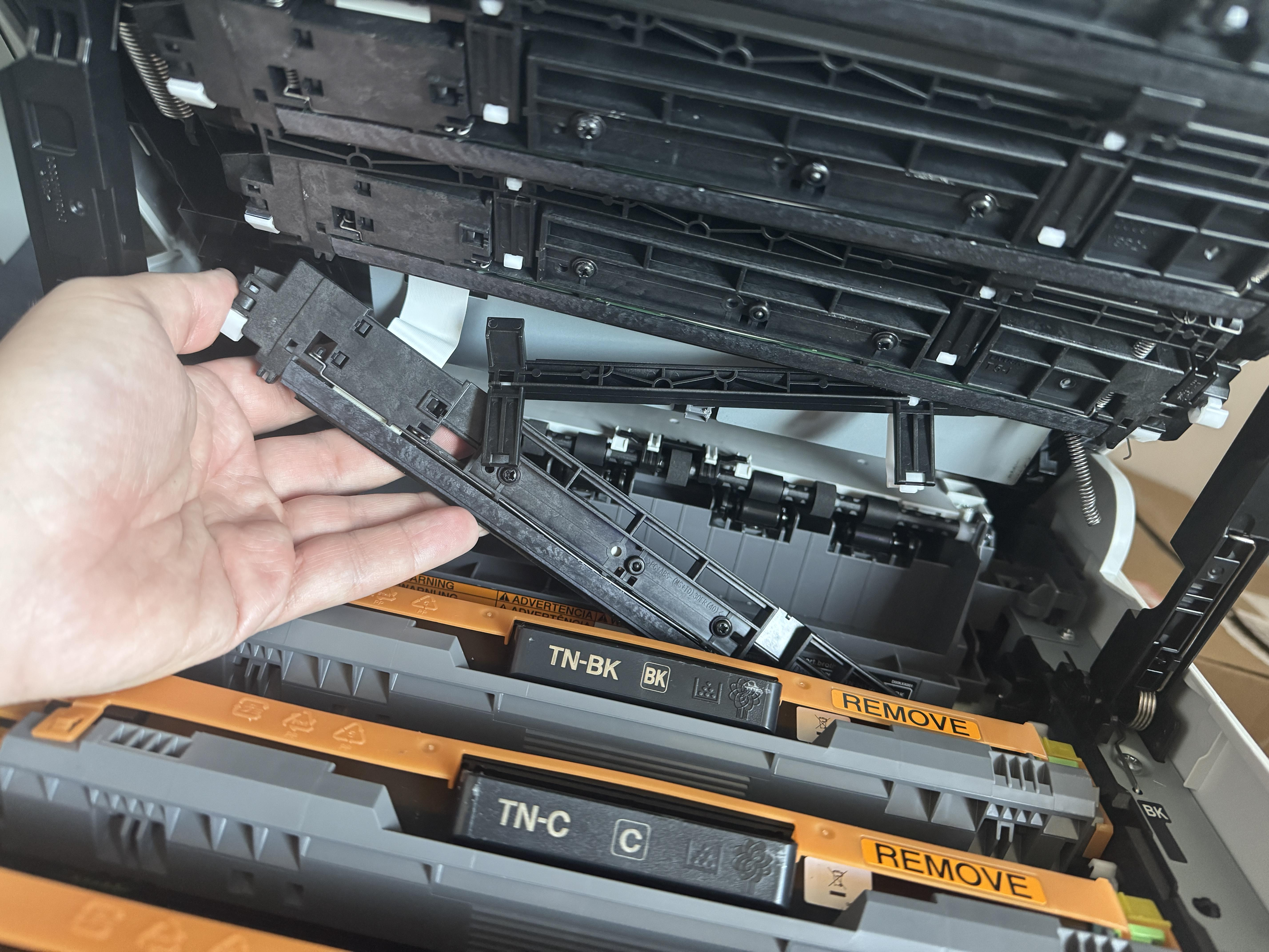

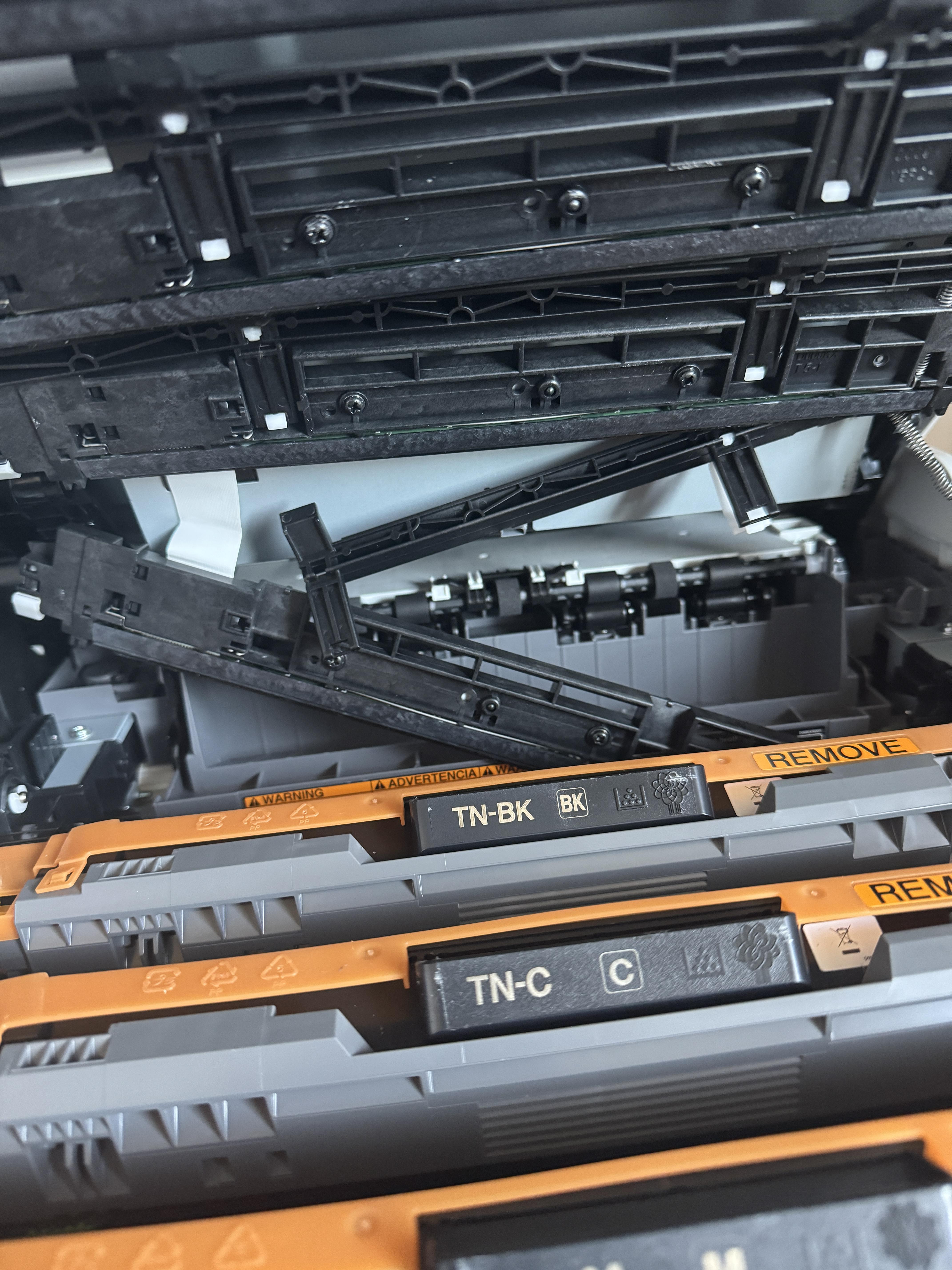

    Posiadam drukarkę Brother DCP-L3550CDW i niestety jedna z części jest uszkodzona. Wydaje mi się, że chodzi o element odpowiedzialny za trzymanie tuszów. Czy istnieje możliwość dokupienia tej części? A może któryś serwis drukarek w Małopolsce podjąłby się naprawy?
    • Brother DCP-L3550CDW - gdzie kupić część do trzymania tuszów? Naprawa w Małopolsce? IMG_5923.JPG (2.63 MB) Musisz być zalogowany, aby pobrać ten załącznik.
    • Brother DCP-L3550CDW - gdzie kupić część do trzymania tuszów? Naprawa w Małopolsce? IMG_5924.JPG (2.62 MB) Musisz być zalogowany, aby pobrać ten załącznik.
    • Brother DCP-L3550CDW - gdzie kupić część do trzymania tuszów? Naprawa w Małopolsce? IMG_5925.JPG (1.04 MB) Musisz być zalogowany, aby pobrać ten załącznik.

    To nie jest część do trzymania "tuszów" bo w tej drukarce nie ma tuszu, a jest toner. To co odpadło to listwa LED. Zbyt mało zdjęć, żeby ocenić ile ementów poleciało, ogólnie sam uchwyt niedostępny u producenta, więc jedyne co zostaje to używka. Może dr.master kogoś poleci na tamtym terenie, bo ma duże doświadczenie z Brotherami. Swoją drogą jak pchasz toner do drukarki z zabezpieczeniem na którym DUŻYMI LITERAMI napisane jest REMOVE, to dobrze, że tylko tylko się połamało.

    Tak, tak, pomyliłem się, pisałem na szybko, a chodziło mi o tonery. Nic nie pchałem :) Drukarka kupiona za grosze, angielski znam na bardzo dobrym poziomie i wiem, co to znaczy REMOVE, taka już ją kupiłem – to czwarta drukarka Brothera, jaką posiadam. Zastanawiałem się nad wykręceniem tej części z Brother DCP 9015 (lampa się wykończyła), ale trochę inaczej wygląda.
