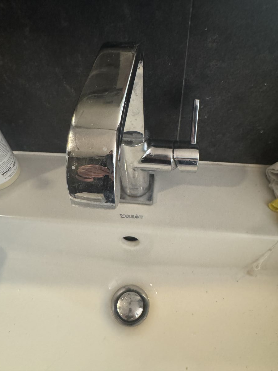

    Witajcie, mam problem bo zaczęła mi lecieć woda z rączki baterii Grohe. Pewnie do wymiany jest głowica. Niestety nie mogę ściągnąć rączki po odkręceniu tej małej śrubki. Jakieś pomysły ?

    A może tak jakieś zdjęcie tej baterii?

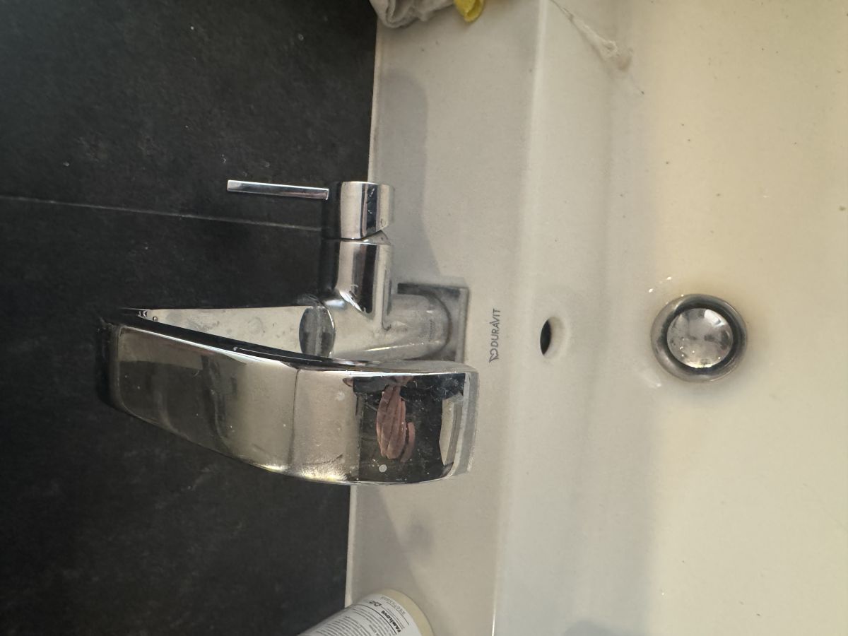

    Fakt Krany nad umywalką oraz widoczny napis Duravit. Zdjęcie kranu z uchwytem naprawczym, kluczem imbusowym i śrubką na białym tle.

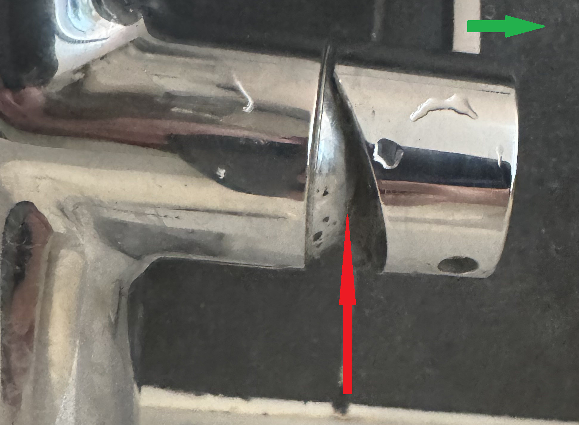

    Włóż coś z drewna (listewkę) w miejsce wskazane czerwoną strzałką i poruszaj tam i z powrotem w kierunku zielonej strzałki.
    Rączka jest osadzona na kwadratowym trzpieniu.
    Metalowy uchwyt z czerwoną i zieloną strzałką sugerującą ruch.

    Podaj model i rodzaj tej baterii: kuchenna, wannowa, czy tylko shower (prysznic).
    Każda z nich jest inna i inny proces wymiany cartridges.

    @emarkus widać po obróceniu zdjęcia że to umywalkowa bateria.
    Chromowana bateria umywalkowa zamontowana na umywalce Duravit.

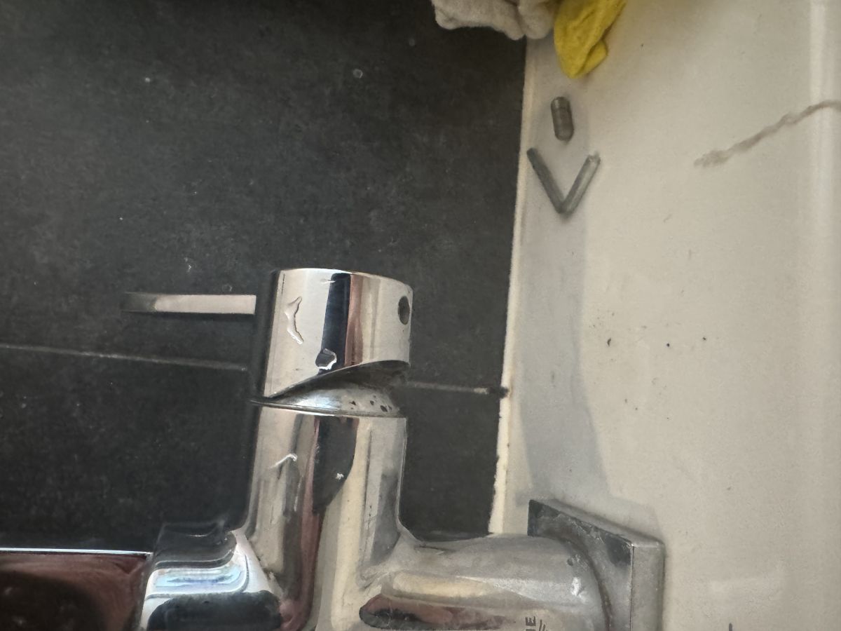

    Dzięki wszystkim za porady. Dalej mam śrubę czyli różni się w stosunku do filmu … rozkręcam ją pewnie…

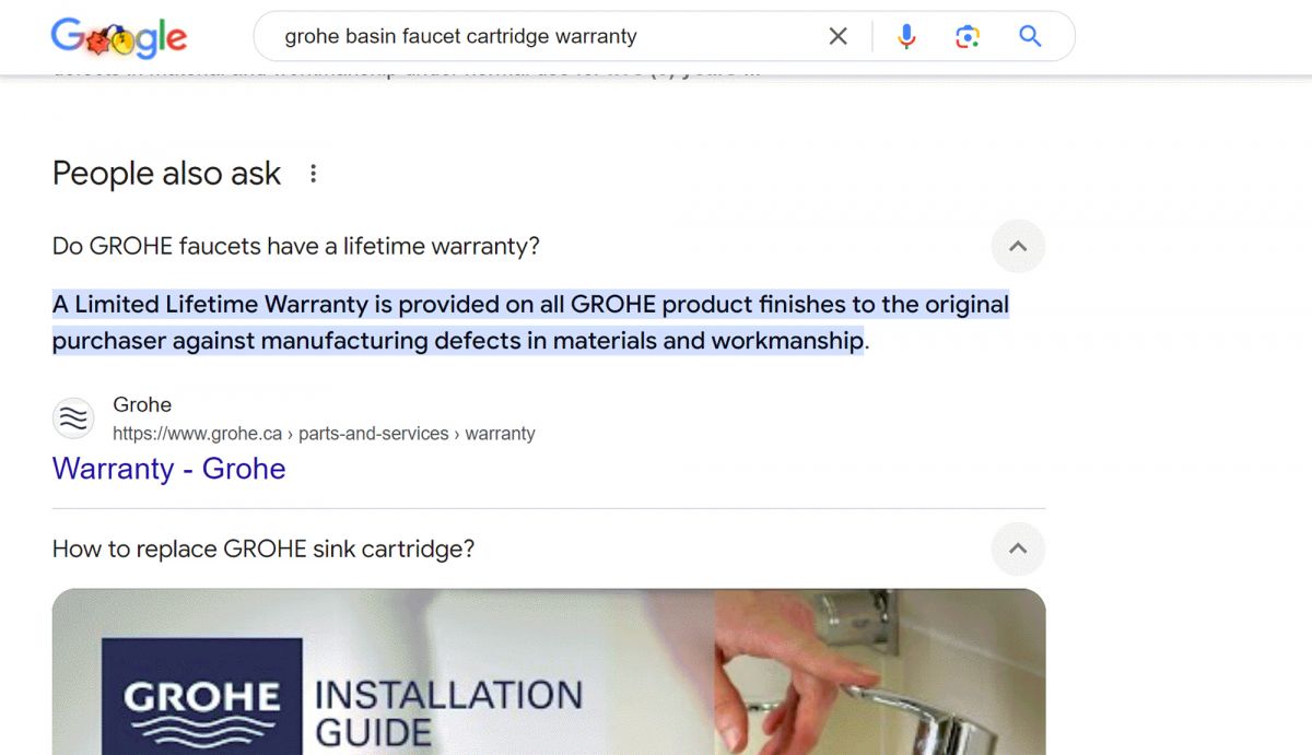

    Grohe to bezsprzecznie jedna z najlepszych (!) firm;
    Skontaktuj sie z przedstawicielem firmy na obszar Polski i możesz otrzymać cartridge bezpłatnie. Jest na to nie ograniczona gwarancja!
    Warto skorzystać!
    Dwa lata temu dostałem od nich nowy cartridge i głowicę z sitkiem (ta na końcu węża) do baterii kuchennej zainstalowanej 15 lat temu.

    tomex1213 napisał:
    >>21328238
    Mi powiedzieli, żeby sobie kupił i tyle…
    Bo pewnie powiedziałeś pełną prawdę (!?), że to nie ty kupiłeś, a także ktoś inny, a nie ty instalowałeś....
    Mnie też pytano o szczegóły i czy mam rachunek/dowód zakupu...;
    "Był, ale podczas powodzi został zniszczony razem z innymi dokumentami i stał się nieczytelny, a sklep, w którym kupiłem, już nie istnieje, aby wystawił ewentualny duplikat dowodu zakupu".
    (Faktem jest, że to ja osobiście kupiłem i instalowałem....)
    Jedynie co mogłem potwierdzić, to wysłałem im kilka fotos, które wystarczyły.
    A oto co mówi oficjalne źródło:
