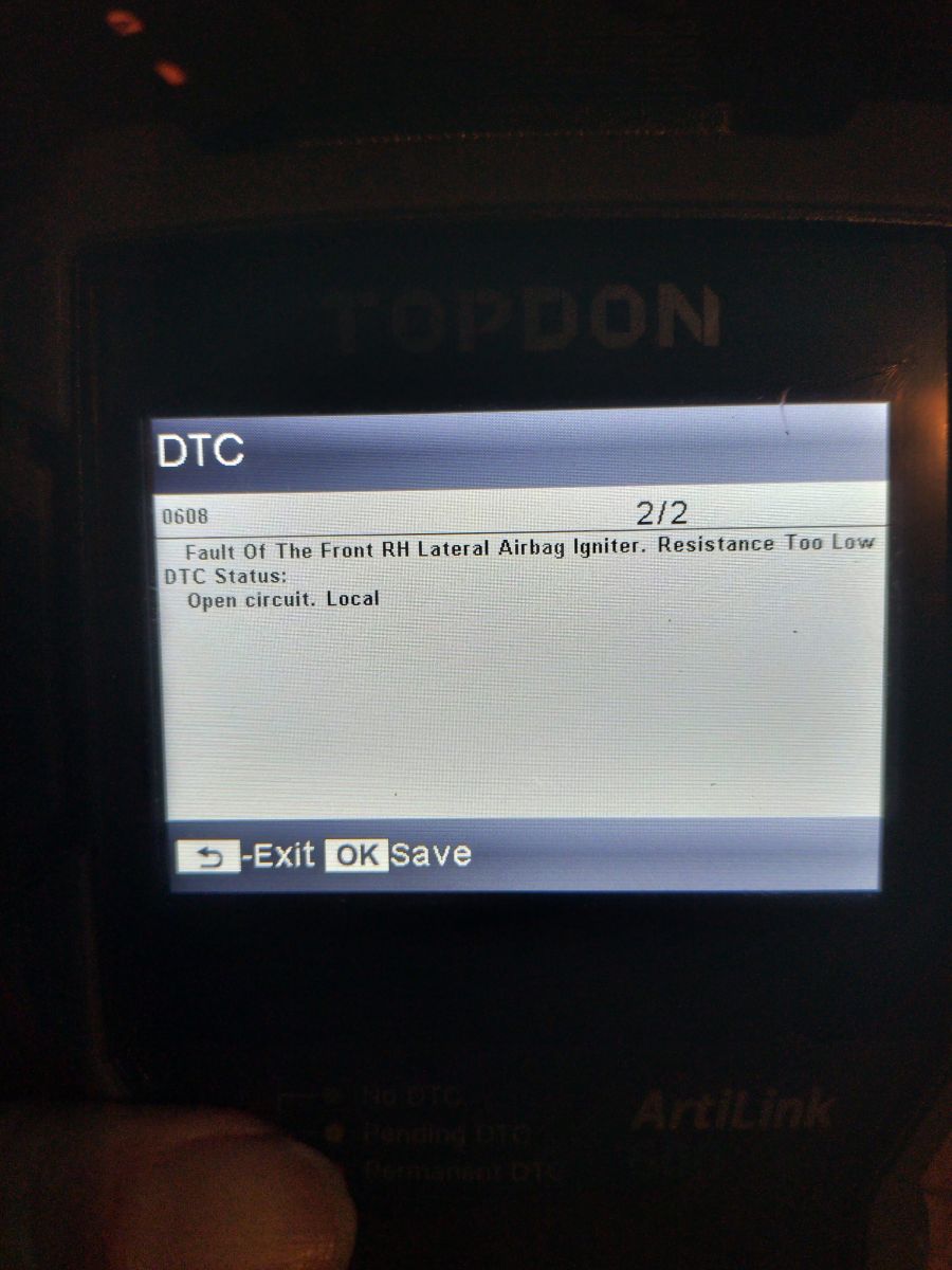

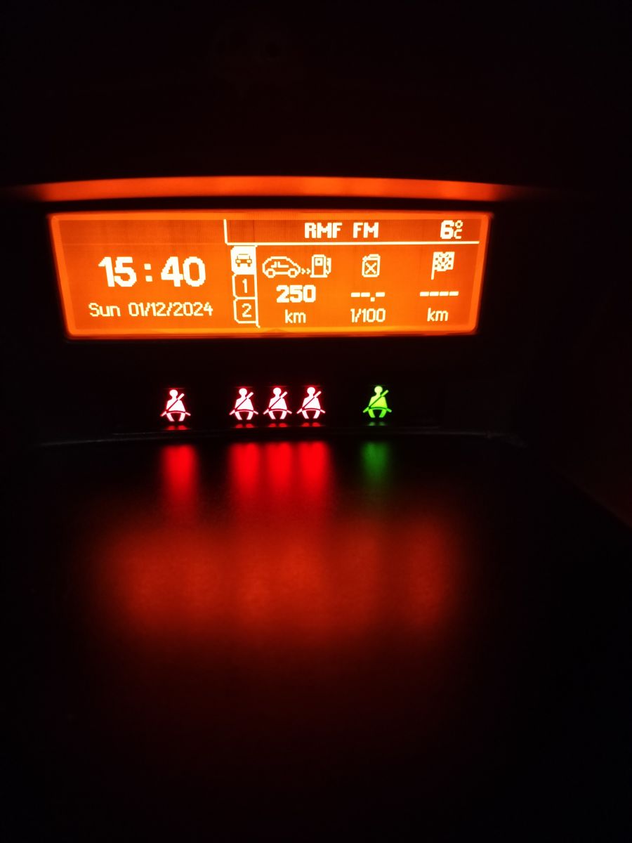

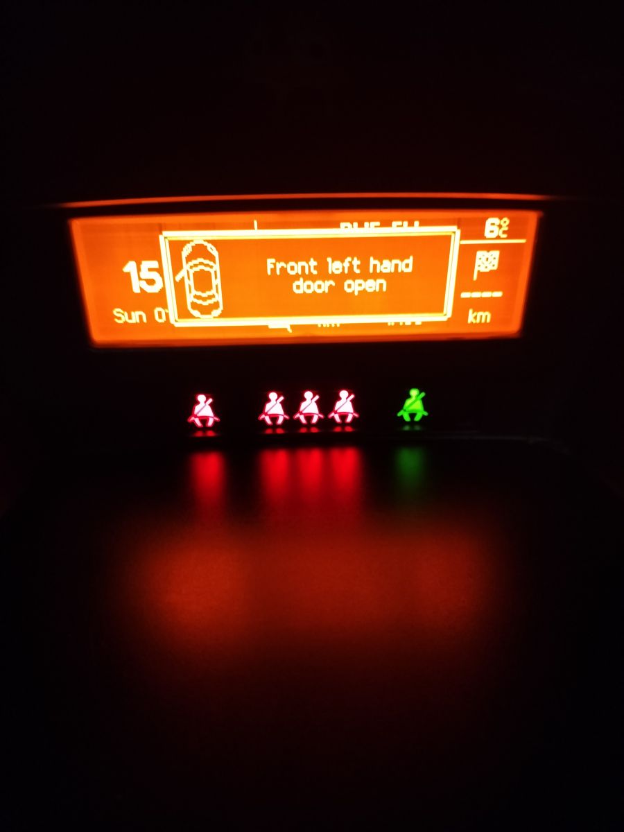

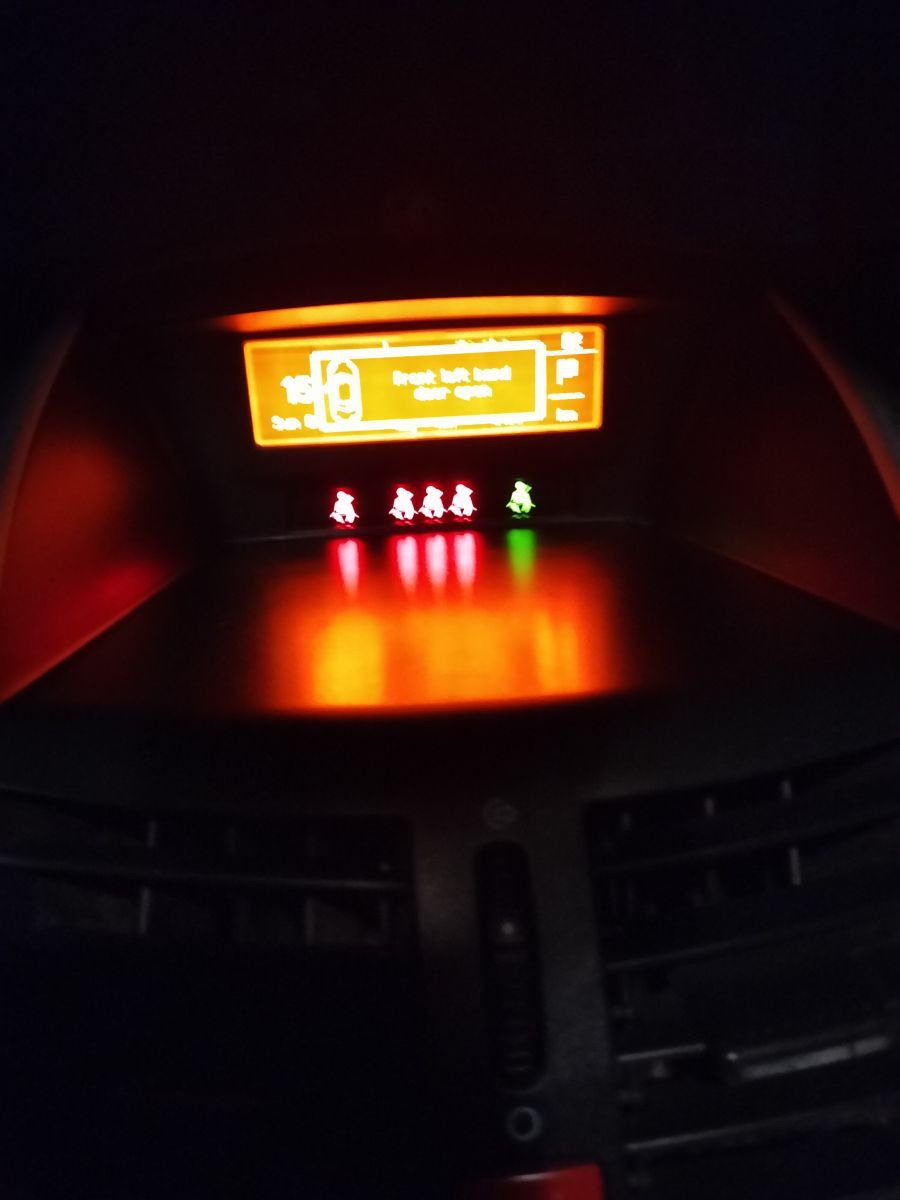

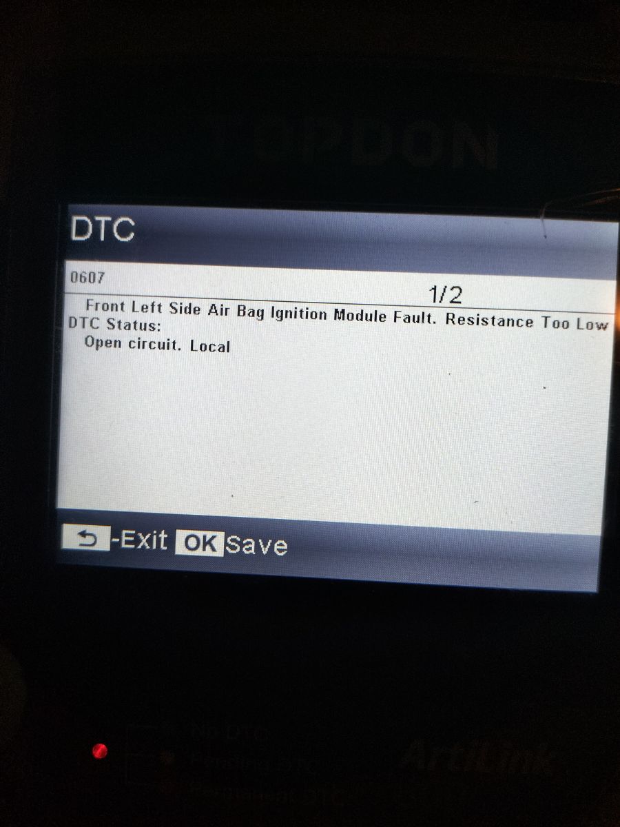

    Mam problem z świeżo zakupionym Peugeotem 207, a mianowicie:
    Świecą się kontrolki
    Airbagów
    Nie zapiętych pasów
    Otwartych drzwi kierowcy
    Po wyjęciu wtyczki z zamka kontrolka drzwi gaśnie.
    Przy poduszkach komputer pokazuje dwa błędy. Wyświetlacz Peugeot 207 z komunikatem o otwartych drzwiach kierowcy oraz świecącymi kontrolkami Wyświetlacz Peugeot 207 z zapalonymi kontrolkami airbagów, nie zapiętych pasów i otwartych drzwi. Deska rozdzielcza samochodu Peugeot 207 z zapalonymi kontrolkami oznaczającymi problemy. Ekran diagnostyczny pokazujący błąd poduszki powietrznej. Wyświetlacz skanera diagnostycznego pokazujący błąd z poduszką powietrzną Peugeot 207.

    Może masz przy zawiasach uszkodzone przewody w mieszku gumowym
  • #3 21328840
    Burdzy
    Poziom 6  
    Posty: 28
    Ocena: 3
    Sprawdzałem są Ok

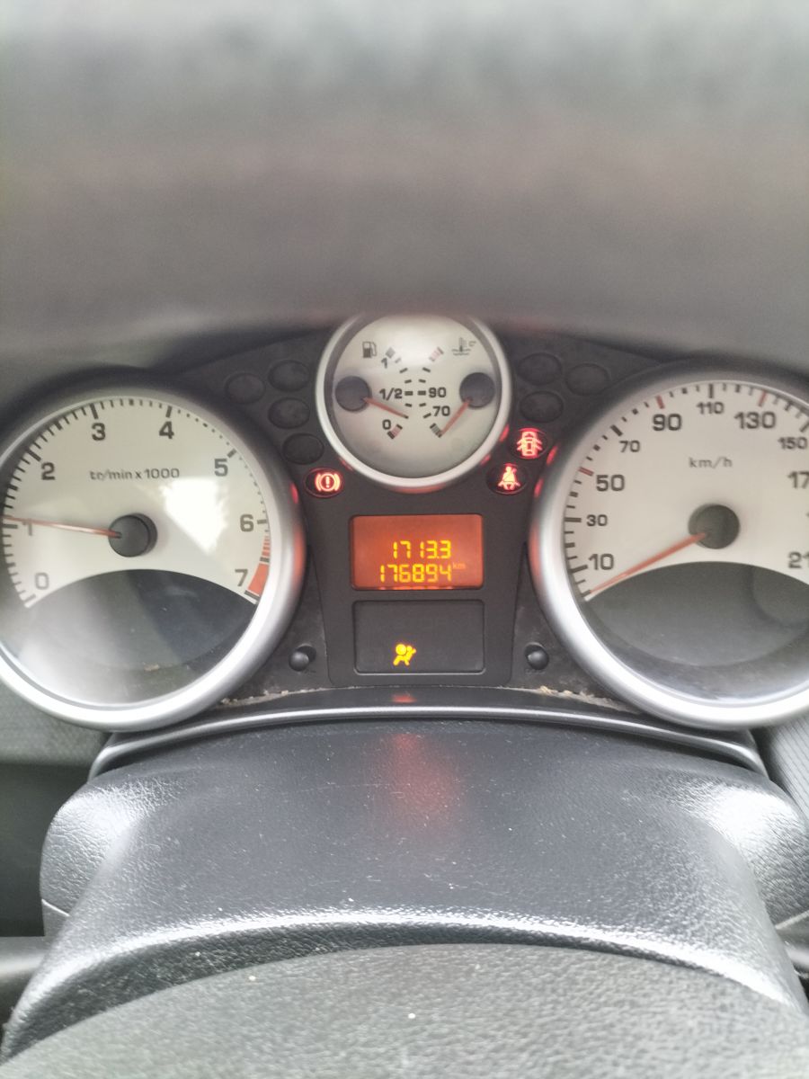

    Pod siedzeniami sprawdzałem wszystko ok a pasy pasażera nie zapięte fotel pusty a świeci na zielono
    Widok deski rozdzielczej samochodu z prędkościomierzem, obrotomierzem i wyświetlaczem przebiegu.

    Usterki usunięte. Zamek w drzwiach do wymiany oraz przerwane kable w siedzeniach.
    Dzięki wszystkim za pomoc.
