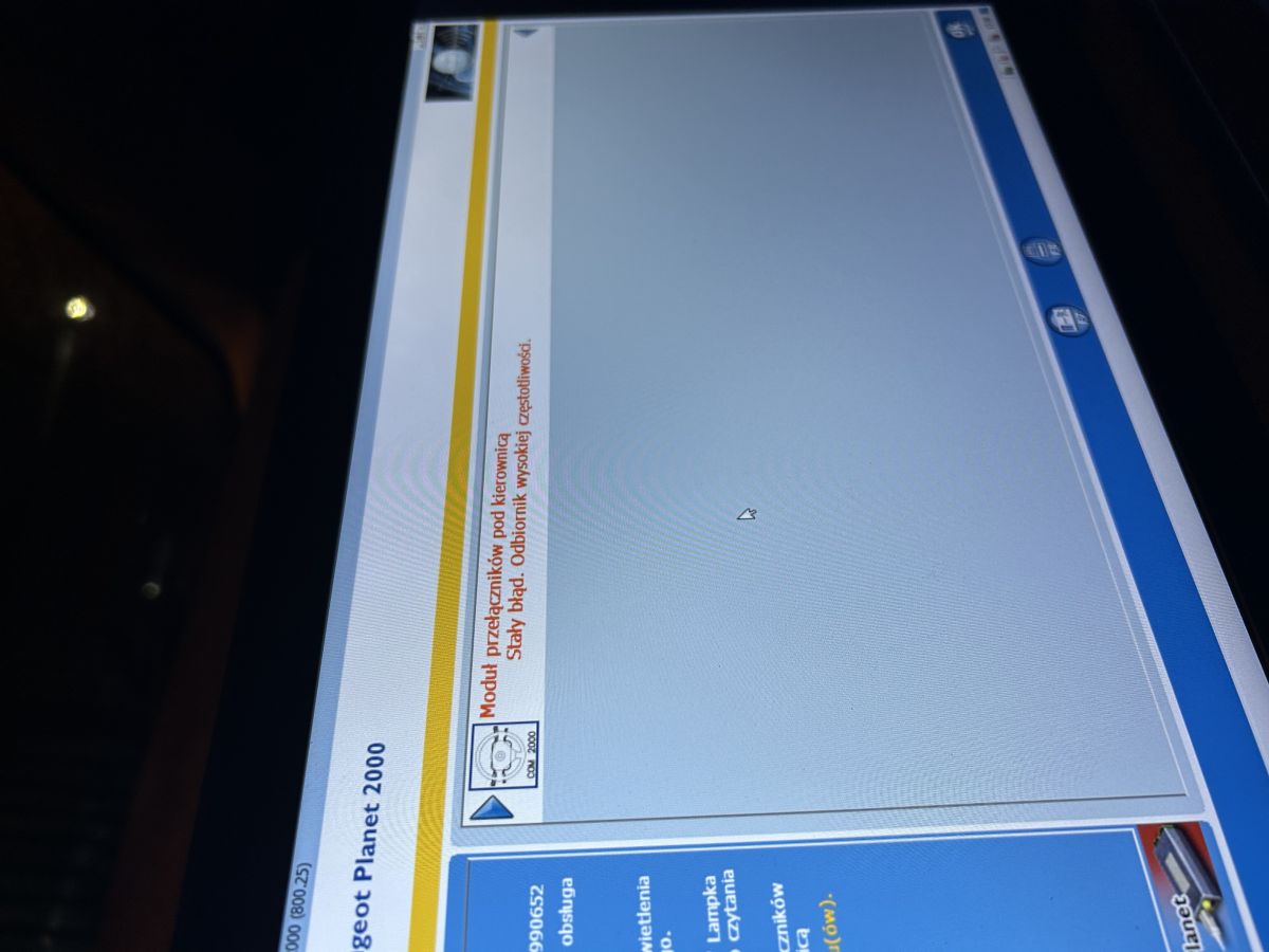

    PP2000 - moduł przełączników pod kierownicą. Stały błąd. Odbiornik wysokiej częstotliwości
    Spotkał się ktoś z tym? Kierunkowskazy migają bardzo szybko, ale światła awaryjne chodzą w normalnej prędkości. Dodam, że świeci się Airbag i nie działa klakson (sam w sobie działa po podłączeniu do akumulatora) - myślę, że taśma zwijacz jest problemem. Ale czy to jest jakoś połączone z tymi kierunkami?
    Ekran diagnostyczny Peugeot Planet 2000 z błędem modułu.

    Bo szybciej jest napisać na forum niz sprawdzic zarówki, ewentualnie masy na tylnych lampach.
  • #3 21396464
    SkulleK
    Posty: 2
    to nie problem z żarówkami, sprawdzałem
    ponadto jeśli żarówki byłyby spalone, to awaryjne też by szybko migały chyba, a awaryjne działają z normalną częstotliwością.
