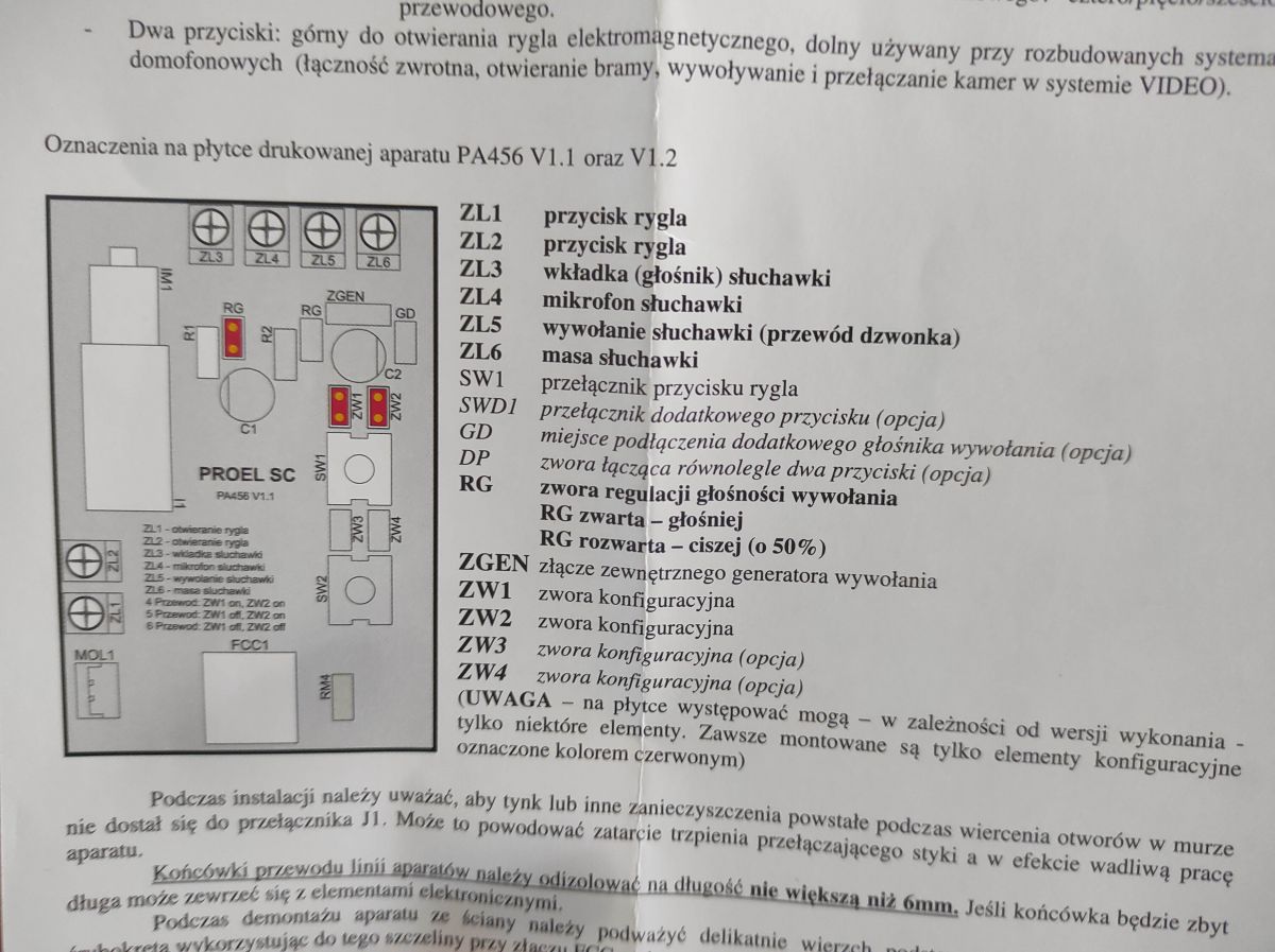

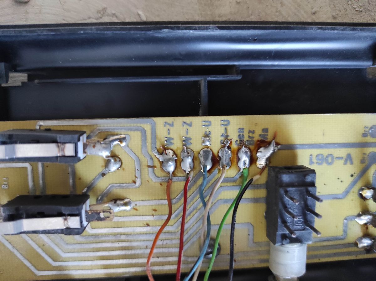

    Dzień dobry,
    Mam problem z wymianą domofonu analogowego w bloku. Przed remontem lokalu zdemontowalem stare urządzenie i zrobiłem zdjęcie podłączeń ale niestety oznaczenia nie pokrywają się z nowym sprzętem.
    Przed zakupem dostałem informację że wystarczy nowe urządzenie do instalacji analogowej 6-zylowej.
    Jeżeli ktoś mógłby pomóc byłbym wdzięczny 😀 Zbliżenie na płytkę z gniazdami przewodów i oznaczeniami. Instrukcja podłączenia domofonu PROEL PA456 V1.1.
    AI: Jaka jest marka i model nowego domofonu?
    PROEL PA-456
    Niestety nie spisałem oznaczeń starego domofonu a został już wyrzucony

    sitekkrzysztof napisał:
    PROEL PA-456
    Podłączenie unifonu PA-456
    ZL1 - czerwony
    ZL2 - brązowy
    ZL3 - biały
    ZL4 - niebieski
    ZL5 - zielony
    ZL6 - czarny
    Zwory ZW1 i ZW2 - do wyciągnięcia

    >>21329100
    Wszystko działa, wielkie dzięki za pomoc! 👍
