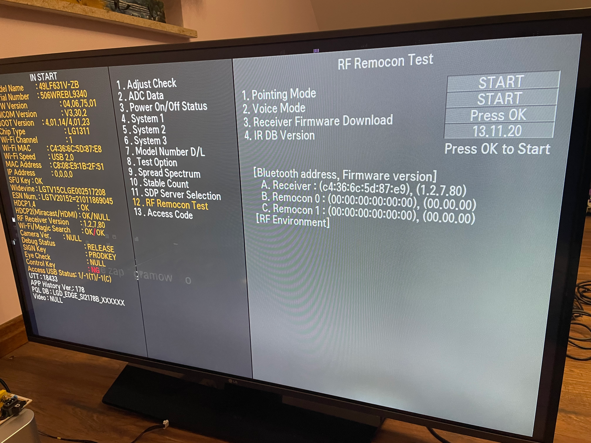

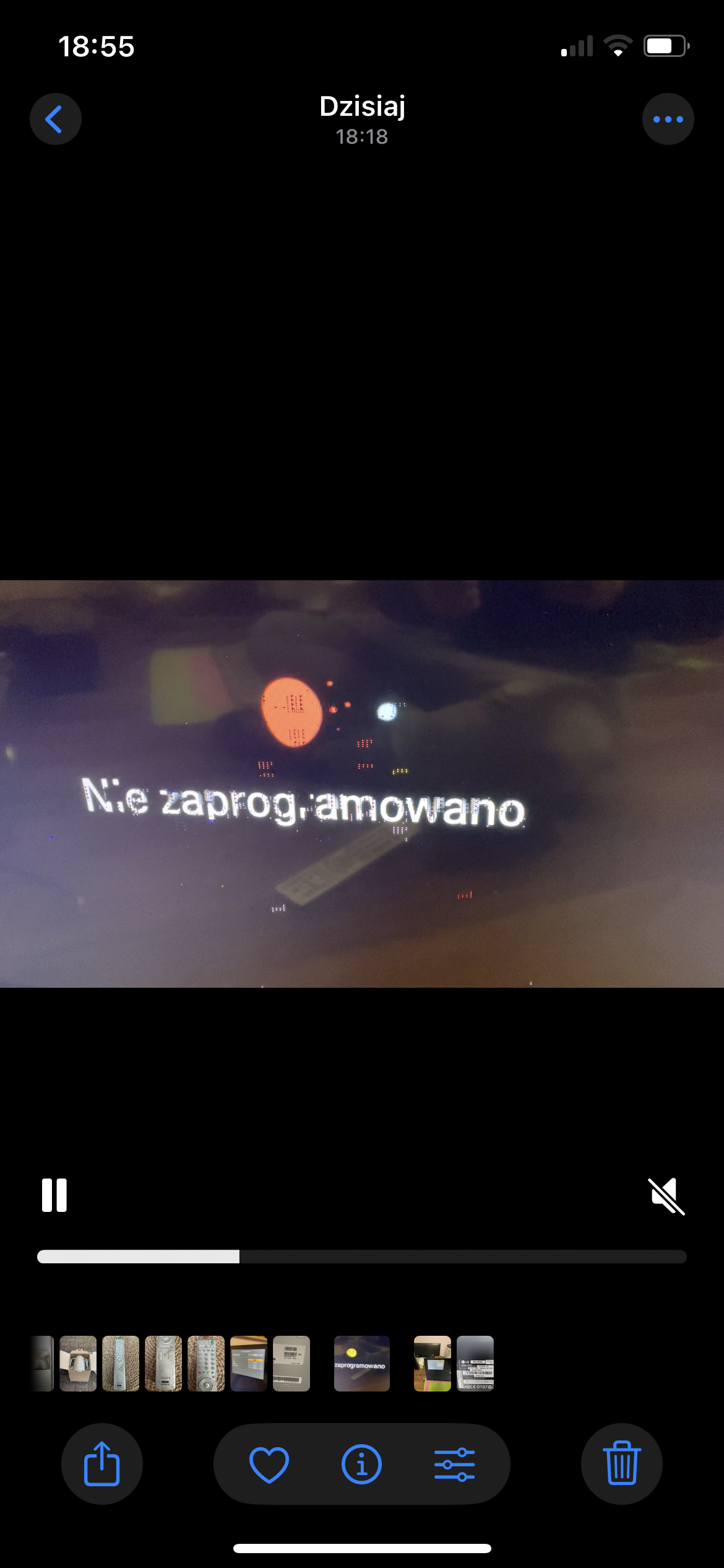

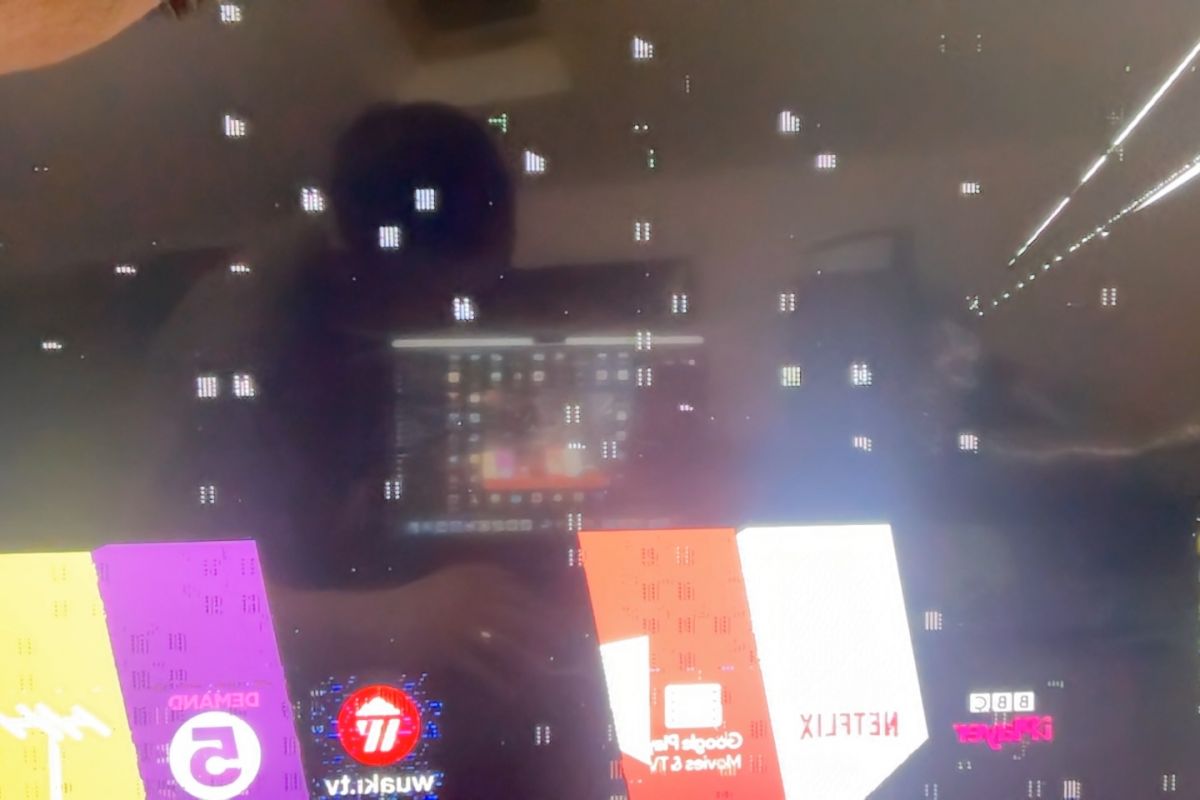

    witam wszystkich na forum, Pacjent to TV LG 55LF630V, kupiłem jako uszkodzony czym nie chciał się załączyć, pochodził jakiś czas i tak jak myślałem padła płyta główna, wiec zamówiłem z rozbitka dokładnie z modelu 49LF631V i problem jest taki jak na zdęciach, przy starcie Logo LG i webOS tez ale jak załaduje system takie krzaki, albo całkowicie rozjechane menu, co ciekawe jak podłączyłem konsole to jest prawie ok jak na foto, menu z pilota serwisowego jak widać jest ok, gdzie szukać przyczyny?
    Zdjęcie ekranu telewizora z wyświetlonym tekstem Nie zaprogramowano na tle z zakłóceniami.
    Telewizor LG z problemami wyświetlania menu serwisowego.
    [img-0]

    Jakie EBT?
  • ADVERTISEMENT
  • #5 21462021
    Bandit10
    Level 13  
    Posts: 84
    Help: 6
    Rate: 6
    EBT63765709, EAX66207202 (1.2) wersja z jedna taśma

    wydaje mi się ze jest jakiś problem z rozdzielczością nie ma nikt wiedzy jak to naprawić

    Dodatkowe foto jak wyglada menu, pytanie ma ktoś może soft to tego wynalazku bo na stornie lg go nie ma jakby to nie ich produkt
