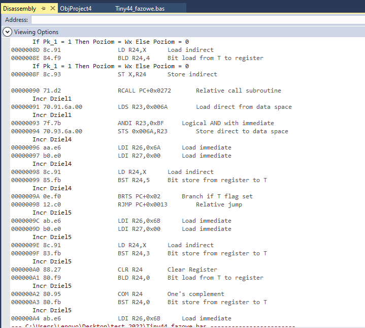

    @tadeko9 : Najważniejsze dla skompilowania kodu dla Bascom jest określenie mikrokontrolera dla którego to jest kompilowane.
    Są przynajmniej dwa sposoby podejrzenia wygenerowanego przez Bascom kodu ASM.
    Zaopatrzenie się w program NoSave Tool który deasembluje kod automatycznie na swoje potrzeby albo trochę bardziej pracochłonny czyli użycie Microchip Studio7.
    Jako że NoSave Tool napisałem ja to żeby nie być posądzonym o namawianie podpowiem jak się to robi w Microchip Studio7.
    1. Kompilujesz kod
    2. Bascom, na potrzeby debugowania, generuje też plik OBJ.
    3. Uruchamiasz Microchip Studio7
    4. U góry -> File -> Open -> Open Object File For Debugging
    5. Wskazujesz plik OBJ i -> Next
    6. Wskazujesz użyty mikrokontroler i -> Finish
    7. Potwierdzasz OK by wygenerował "Update Components"
    8. W Solution Explorer klikasz i otwierasz plik z rozszerzeniem BAS
    9. U góry -> Debug -> Start Debugging and Brake
    10. Jeśli wczesniej nie ustawiono to zapyta o narzedzie debugowania czyli najczęściej wybieramy Simulator
    11. U góry -> Debug -> Windows -> Disassembly (skrót Alt + 8)
    No i zobaczysz jak to przetłumaczyć z Bascom na ASM....
    Przykład poniżej. NoSave Tool robi to wszystko jednym klikiem :D
    Zrzut ekranu z deasembleru w Microchip Studio7 pokazujący przetłumaczenie kodu Bascom na kod asemblera.

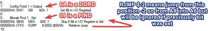

    Może, jesli kolejny raz pokaże sie Autorowi tematu i innym, że pisanie w ASM to wymaga duuużo większej uwagi i pilnowania kodu który normalnie kompilator C/C#/Basic itd. robią za programistę, to przestaną zadawać takie pytania.
    Pytanie jak to napisać w ASM jest zależne od tego na jaki to jest procesor i na który port bo nie każdy jest w przestrzeni dostepnej dla szybkich instrukcji bo wymagane peryferium jest poza ich zasięgiem. Wtedy to wymaga adresowania.
    Dlatego nawet dla starej Mega128 dostęp do portów PG i PF to już inna bajka.
    Trudno się czyta takie stwierdzenia "wiem że" jak poniżej:
    tadeko9 napisał:
    Wiem, że odpowiednikiem dla:
    If PinD.2 = 1 'jeśli PinD.2(INT0)=1, czyli brak napięcia zasilania
    jest
    sbic PinD, 2 'czy PinD.2(INT0)=0, czyli brak napięcia zasilania
    Po pierwsze należy zrozumieć co znaczy SBIC i SBIS.
    Nie muszę chyba z angielskiego tłumaczyć poniższego obrazka...
    Zrzut ekranu z dokumentacji instrukcji SBIC i SBIS w assemblerze.
    Teraz jest właśnie jedna z właściwości mikrokontrolerów - mogą wybrać miedzy 1 a 0.
    SBIC sprawdza czy pod podanym adresem I/O podany bit jest 0 i wtedy przeskakuje nastepną po tej instrukcję.
    Normalnie pisze się kod który zakłada że bit będzie miał 0 i wtedy "rób to i to", ale co jesli bit ma 1?
    To nie jest skomplikowane tylko wymaga pieczołowitej dokładności. Normalnie tego pilnuje kompilator.
    Oto co się dzieje jak Pin czeka aż ktos zwolni PIND.1.
    Kod ASM z objaśnieniami dotyczącymi rejestrów I/O
    Po krótce - w ASM musisz wiedzieć pod jakim adresem jest dany rejestr peryferium i do niego sie odnieść.
