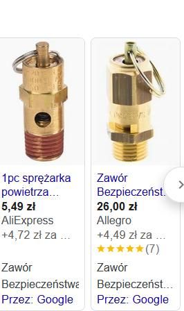

    Zamiast zwykłego zaworu jaki posiadasz lub za nim, zamontuj zawór bezpieczeństwa do kompresora na ciśnienie mniejsze np. 8 bar niż maksymalna możliwa nastawa w kompresorze np. 10 bar: Link Przepustowość zaworu bezpieczeństwa w takim wypadku powinna być wyższa niż wydajność sprężarki. Oczywiście zwróć wtedy uwagę, czy sprężarka jak i silnik są przystosowane do pracy ciągłej?

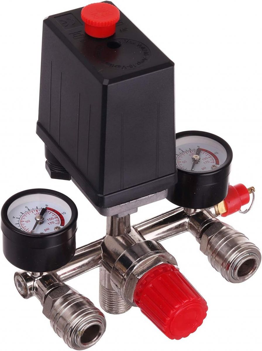

    Czy to o taki zawór chodzi?
    Zawór z dwoma manometrami i czerwoną nakrętką regulacyjną.

    Nie wiadomo o jaki zawór chodzi, dopóki autor problemu nie pokaże co posiada, bo przypuszczam, że on posiada to co Ty Millaka pokazałeś na w/w rysunku a oprócz tego posiada on zawór, którym spuszcza sobie sam powietrze, więc gdy zobaczę jego zawór i ten jego zawór posiada gwint na wyjściu i da się dokręcić tam zawór bezpieczeństwa o wartości niższej niż nastawa w zaworze wyłącznika ciśnieniowego jaki Ty pokazałeś Millaka to autorowi załatwi to co on chce osiągnąć.
    Taki zawór bezpieczeństwa z czerwonym kapturkiem po prawej w wyłączniku ciśnieniowym jaki pokazałeś Millaka ma wartość zadziałania wyższą od nastawy wyłącznika ciśnieniowego bo zabezpiecza przed wyższym ciśnieniem od nie zadziałania tego wyłącznika ciśnieniowego gdyby się on zepsuł. Tak myślę, ale jak zwykle mogę się mylić, bo ktoś rzuci tu temat bez podania i pokazania co posiada a potem wychodzą teorie takie jak Ty i ja i inni przedstawiają - burza mózgów a nie ma autora jak zwykle... Myślę, że taki mu wystarczy pod warunkami jakie podałem w pierwszym moim poście w tym temacie zaraz po autorze:
    Dwa różne zawory bezpieczeństwa do sprężarki powietrza.

    Żeby kompresor się nie wyłączał to trzeba ubiec wyłącznik ciśnieniowy kompresora czyli upuścić mu powietrza tak aby ciśnienie nie doszło do wartości wyłączającej kompresor co autor robił to ręcznie do tej pory, a po co ma to robić ręcznie, skoro można zamontować zawór bezpieczeństwa na niższe ciśnienie od nastawy i będzie samo się upuszczało w odpowiedniej chwili, ale silnik jak pochodzi za długo to się spali albo łopatki lub łożyska sprężarki się zatrą gdy nie odpoczną - oto niebezpieczeństwa jakie czyhają na niego gdy tak zrobi...
    Millaka, ja uczyniłem taki kompresor z agregatu lodówki i nie mam w ogóle takiego wyłącznika ciśnieniowego jaki pokazałeś.
    https://www.elektroda.pl/rtvforum/topic3797496.html#19385938
    Gdy ten kompresor osiągnie ciśnienie ponad 8 bar czy 10 bar - nie pamiętam to zawór bezpieczeństwa upuszcza nadmiar i tyle - i o to chyba chodzi mniej więcej autorowi aby ręcznie nie upuszczać powietrza i mieć mniej więcej stałe ciśnienie o czym pisali przedmówcy przed Tobą?
