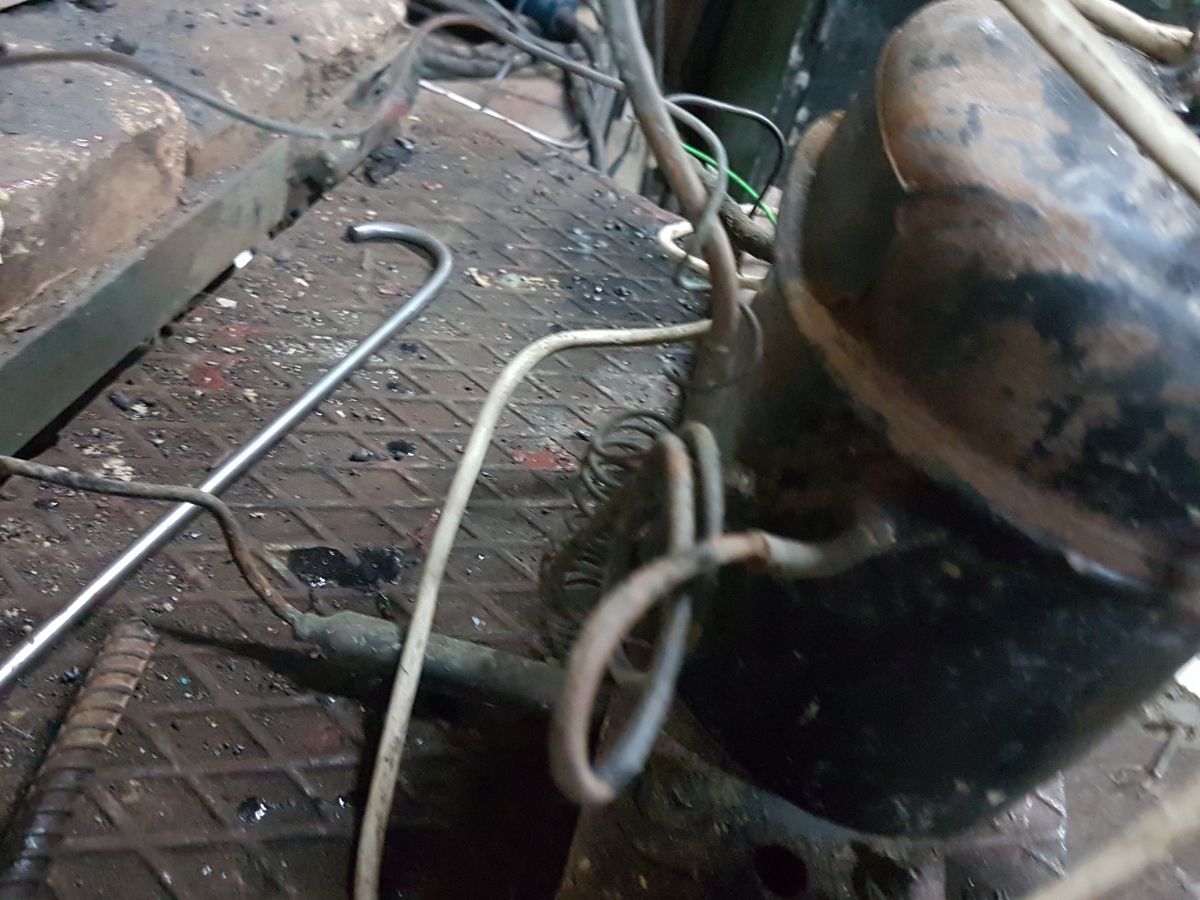

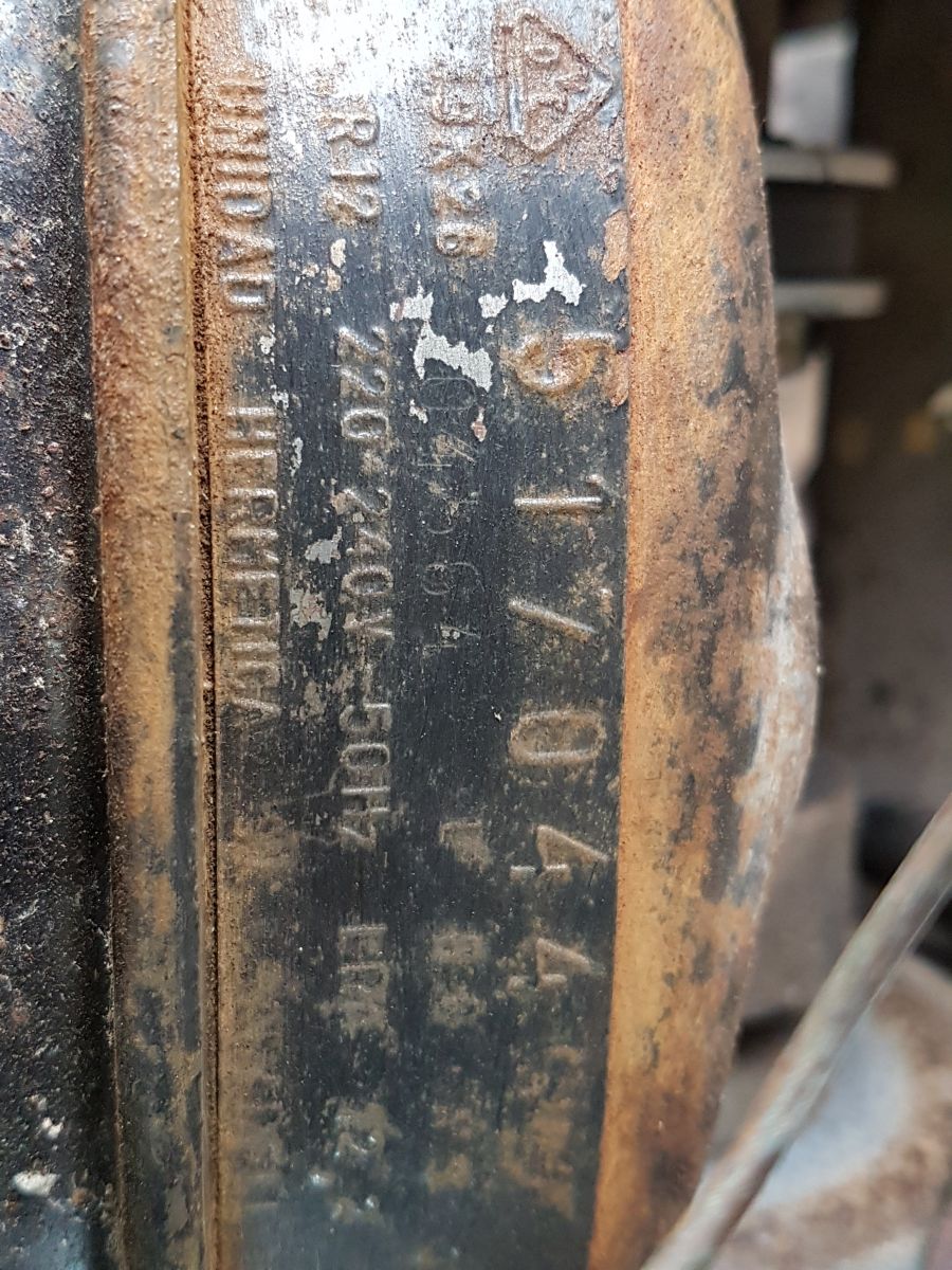

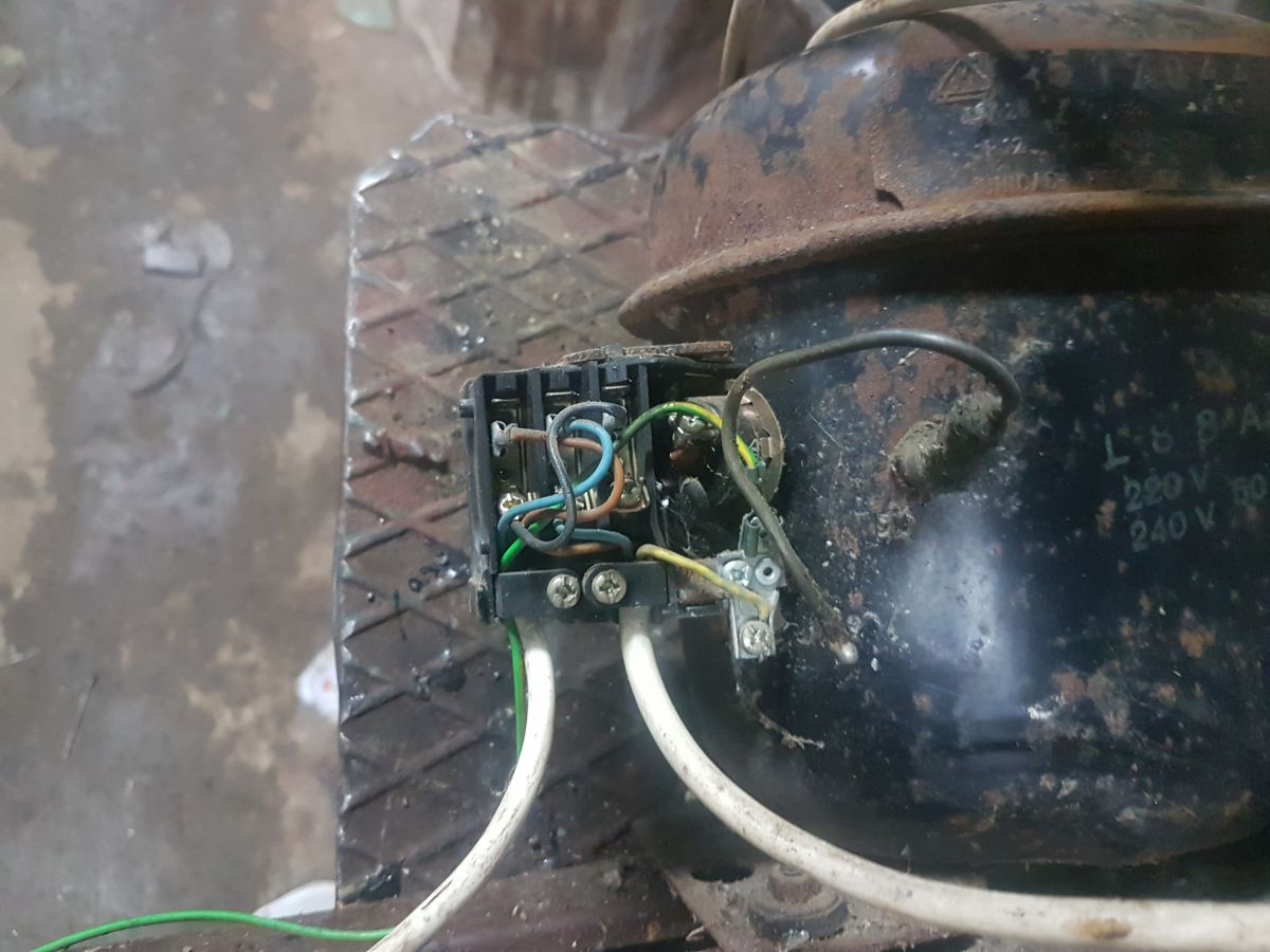

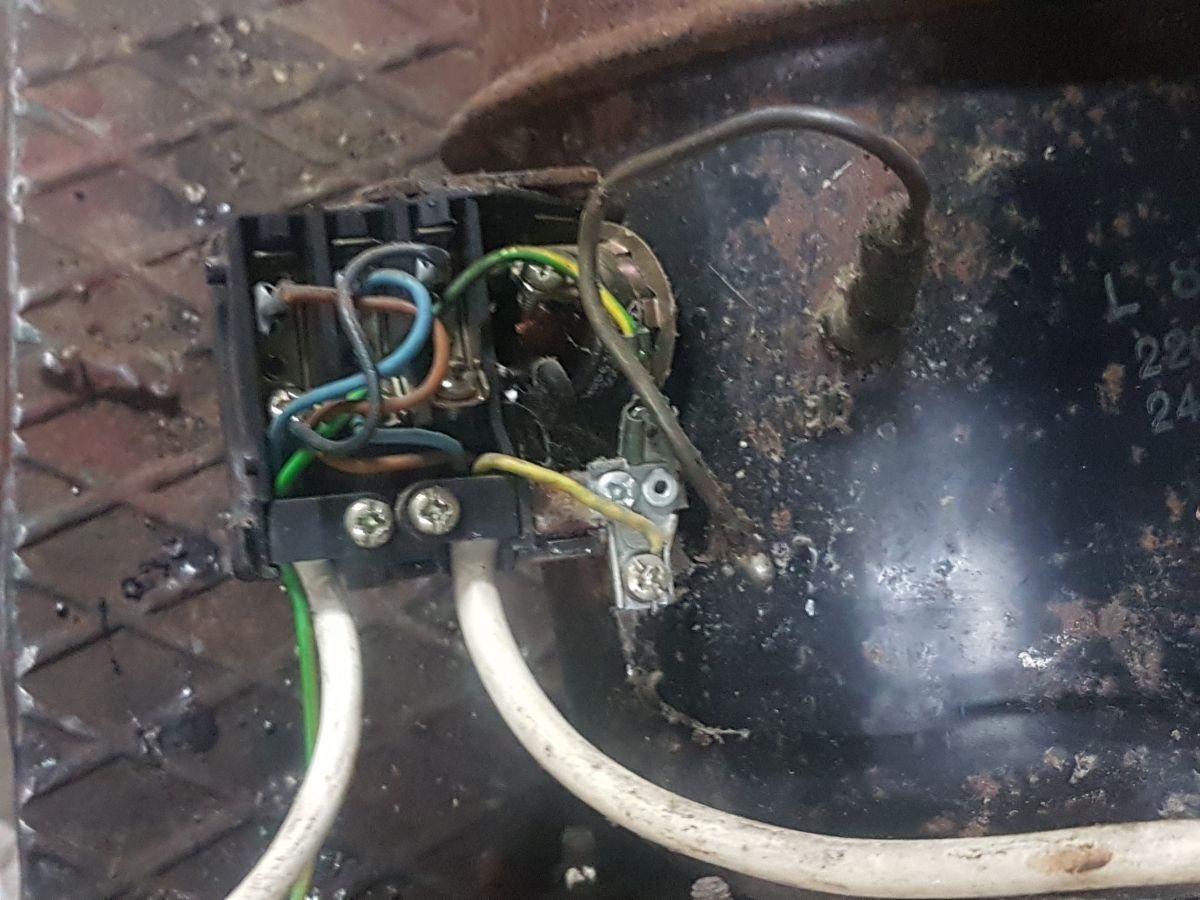

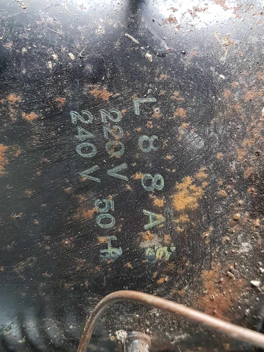

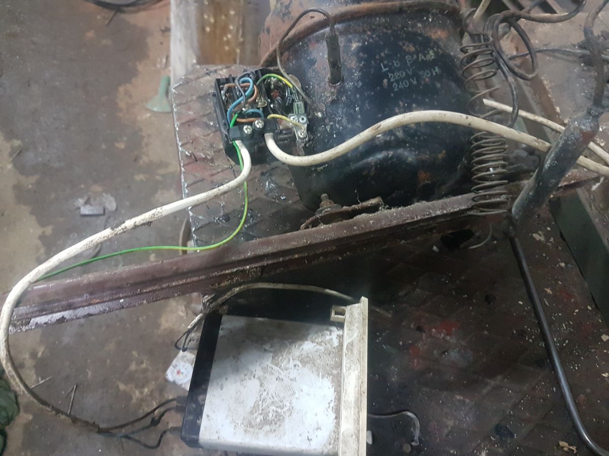

    Witam, potrzebuje zarobić mały "kompresor". Włączany po wpięciu wtyczki do sieci, czy wystarczy podpiąć 230 V kolejno pod N i L z puszki agregatu? Styk "1" zostawić wolno?
    "Wlot" "Wylot" to będą dwie najgrubsze rurki jedna obok drugiej?

    Z czego ten agregat wymontowany? Pokaż zdjęcie całego...

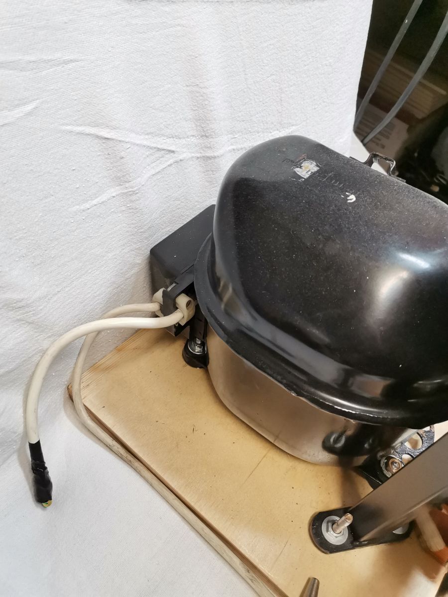

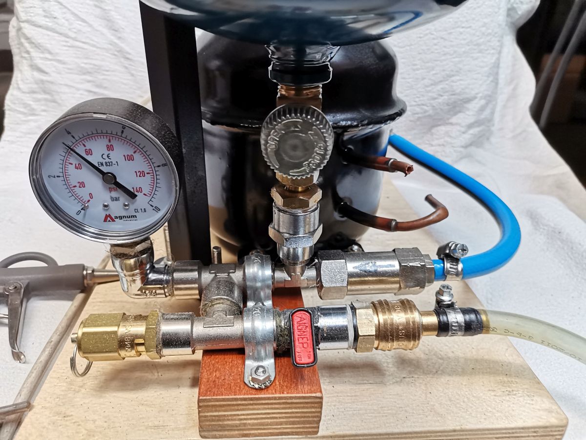

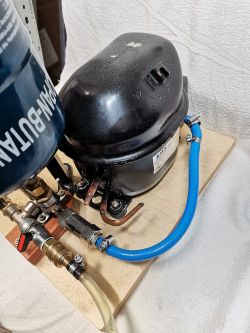

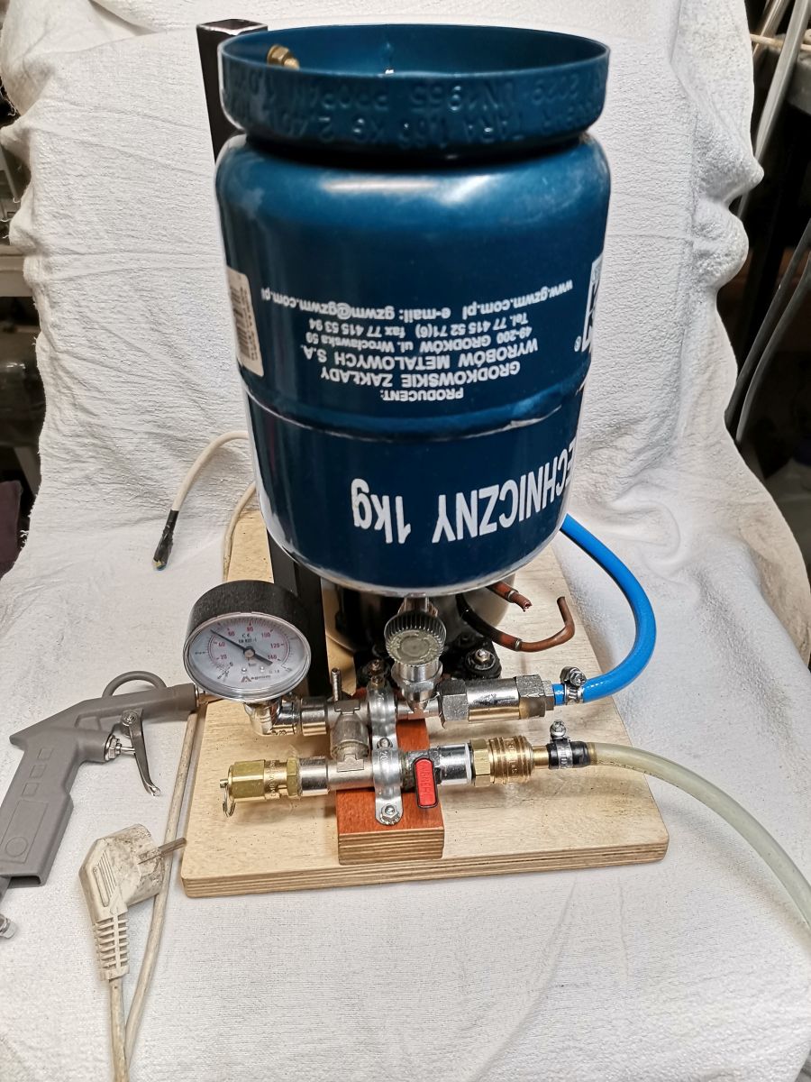

    Ja uczyniłem taki:
    Jak podpiąć agregat pod mały kompresor? Potrzebna pomoc.Jak podpiąć agregat pod mały kompresor? Potrzebna pomoc. Jak podpiąć agregat pod mały kompresor? Potrzebna pomoc.Jak podpiąć agregat pod mały kompresor? Potrzebna pomoc.
    Spis części:
    Butla 1 kg z zaworem oryginalnym,
    Przejściówka z lewego gwintu w/w zaworu butli na 1/2 ‘’,
    Przejściówka prosta damska z obu stron z 1/2 ‘’ na 3/8’’,
    Trójnik 3/8 ’’ damsko-męski trzy sztuki,
    Kolanko 3/8 ’’ damsko-męskie w kierunku ciśnieniomierza,
    Przejściówka prosta 3/8 ’’ na 1/4 '’ od w/w kolanka do ciśnieniomierza,
    Ciśnieniomierz 10 bar z wejściem 1/4 ‘’,
    Zawór zwrotny z kompresora w kierunku butli 3/8’’
    Przejściówka 3/8’’ z zaworu zwrotnego na przewód pompujący średnica 8-10 mm,
    Przewód pompujący ciśnieniowy 30 cm, trzy - cztery zaciski uniwersalne,
    Zawór bezpieczeństwa 10 bar 1/2 ‘’ (nie było akurat 3/8),
    Przejściówka z w/w zaworu bezpieczeństwa 1/2 ‘’ na 3/8 ‘’,
    Podstawa ze sklejki,
    9 śrub M8 długości ok 5 cm,
    Słupek na powieszenie butli,
    2 uchwyty do rurek aby zawory nie latały w różne strony,
    Kawałek sklejki pod te uchwyty.
    Zawór prosty 3/8 ‘’/ 1/2 ‘’,
    Szybko-złączka 1/2 ‘’ a z drugiej strony na przewód ciśnieniowy przeźroczysty 8-10 mm,
    4 metry bieżące przewodu ciśnieniowego 8-10 mm,
    Pistolet nadmuchowy, ew. pistolet z ciśnieniomierzem do pompowania kół (wtedy można się pozbyć 1 zaworu prostego i ciśnieniomierza z w/w wykazu).

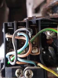

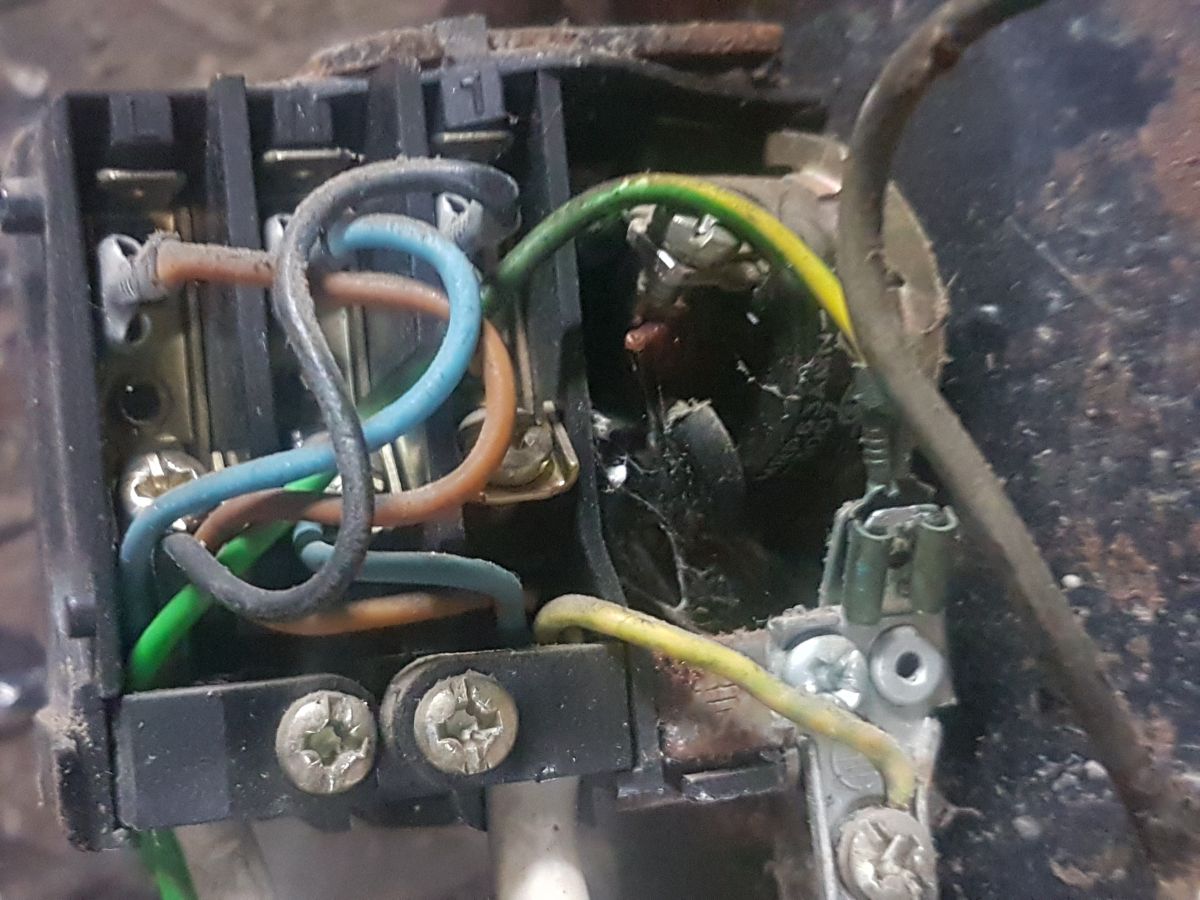

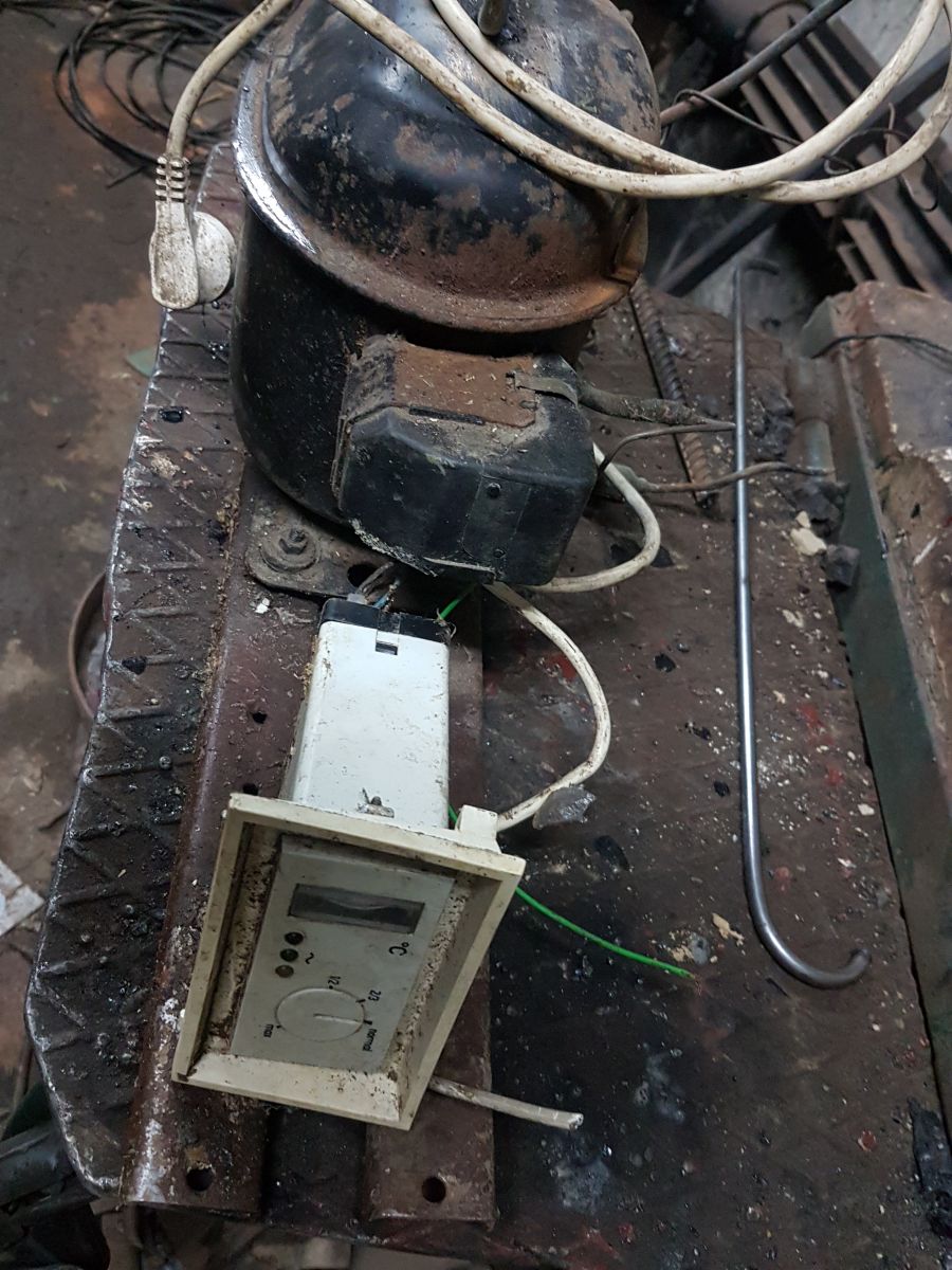

    W tym kikucie przewodu do wyłącznika lub do czujnika (regulatora) zwieram L i N a do gniazdka daję wtyczkę i gra bez ingerencji w puszce przy kompresorze... W zasadzie nigdy nie rozkręcam tej puszki.... :)

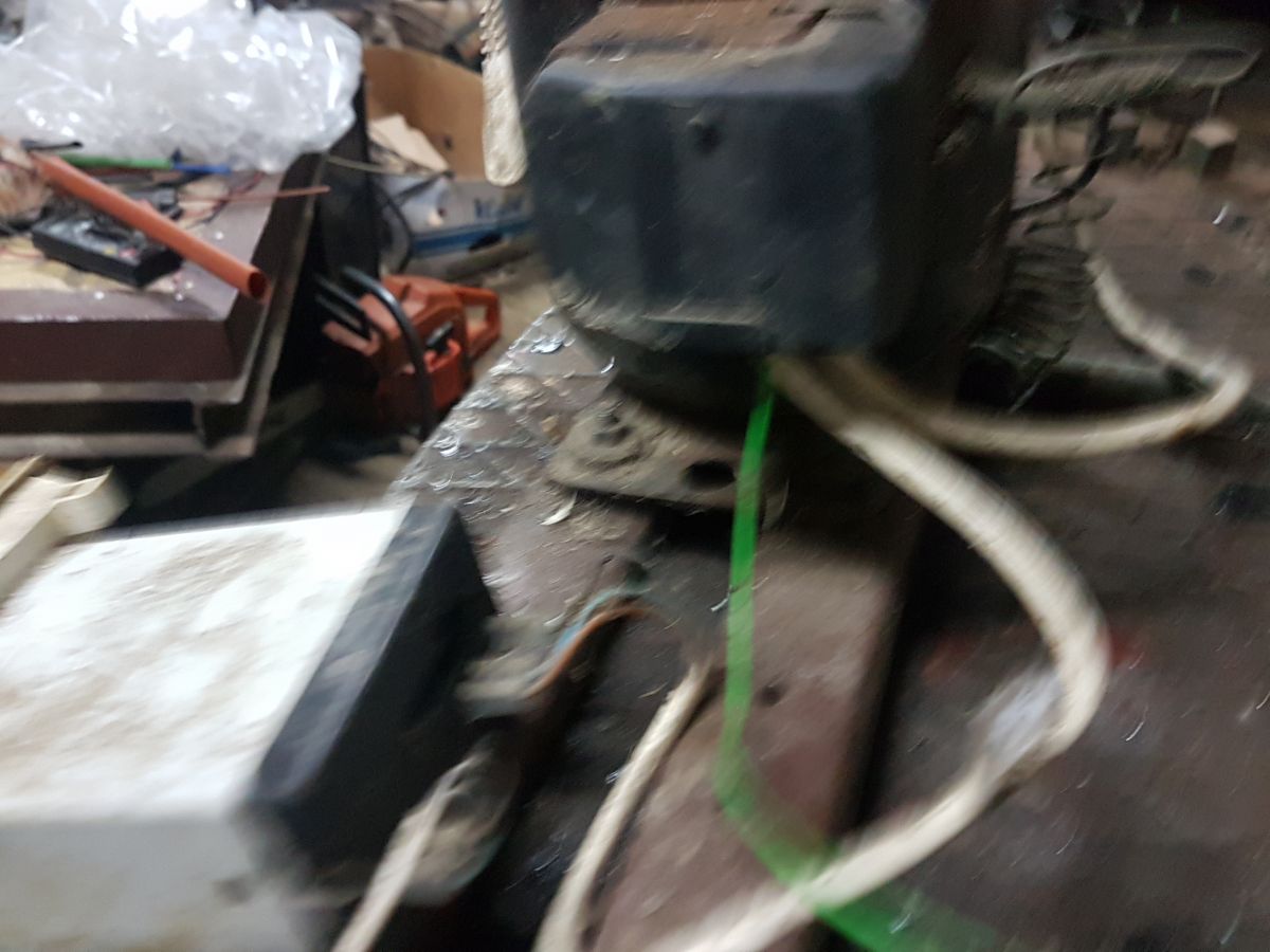

    Z pięciu znalezionych na złomie jedna się nadawała :)
