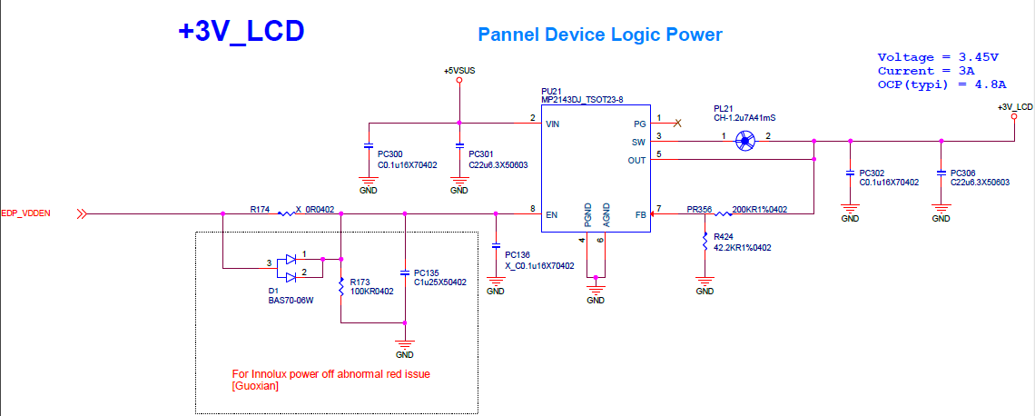

    Jeśli płyta to MS-16W11 to kawałek schematu masz poniżej:
    Schemat układu zasilania logiki panelu LCD zawierający układ MP2143DJ w obudowie TSOT23-8.
    Układ PU21 opisany jest jako MP2143DJ TSOT23-8

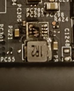

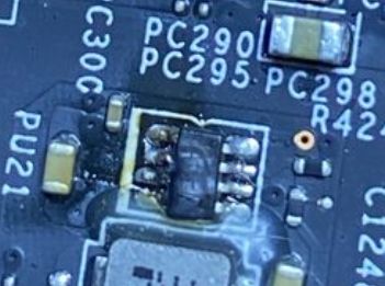

    Tak - można, a nawet trzeba, skoro się wysadziło. Jest to element odpowiedzialny za zasilanie elektroniki matrycy, więc bez niego nie będzie obrazu. Na zdjęciu widać prawie nic, bo jest robione po ciemku i nie ma ostrości, za to dużo szumu, w każdym razie na pewno trzeba oczyścić to miejsce i sprawdzić, czy nie ma uszkodzonych padów, ścieżek. Elementy obok mogą być uszkodzone, mogą być sprawne, większość ma szansę być sprawna. Trzeba pomierzyć, nie zgadywać.
    Ten układ nie pali się bez powodu. Albo masz uszkodzony przewód między płytą a matrycą i zrobił on zwarcie na tej linii, albo elektronika matrycy mogła je zrobić, albo coś innego spowodowało przeciążenie i detonację tej przetwornicy. Po wylutowaniu resztek układu i wyczyszczeniu warto sprawdzić, czy nie ma zwarcia na wyjściu tej przetwornicy (można mierzyć na cewce obok tego układu względem masy) - z podłączoną taśmą matrycy i matrycą, ale z odłączonym akumulatorem i zasilaniem.

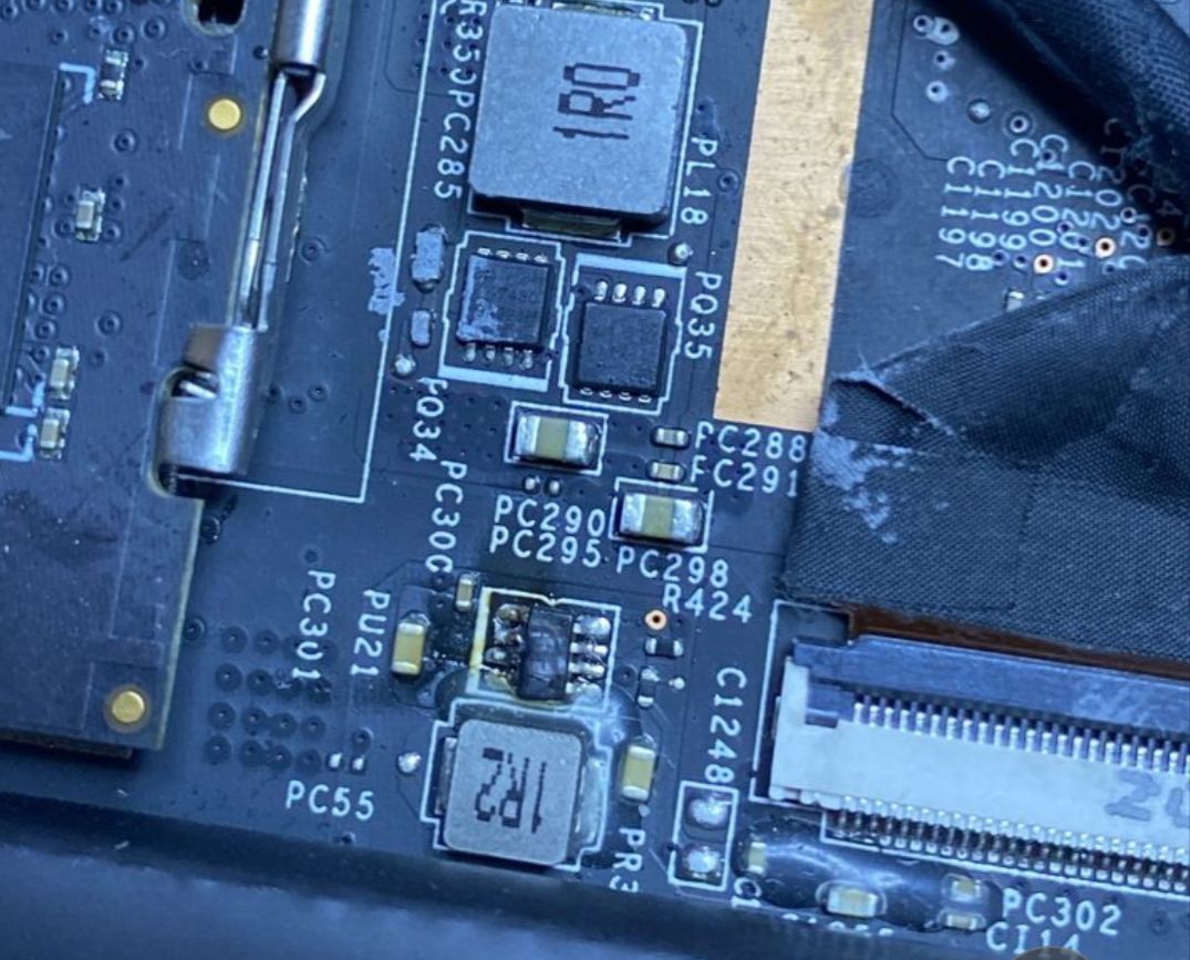

    Teraz widać więcej.
    Taśma po wymianie się nie spaliła, bo element, który podawał na nią napięcie spalił się i przestał ją zasilać. Tak więc jak wylutujesz ten element to podłącz taśmę z matrycą i zmierz, czy między cewką przy spalonym układzie a masą zasilania jest zwarcie. Jeśli tak, to odepnij taśmę i zmierz jeszcze raz. Dowiesz się z takiego pomiaru, czy jest zwarcie, a jeśli jest - to czy jest ono na płycie, czy na taśmie lub bardziej prawdopodobnie w matrycy.
    Bardziej prawdopodobne jest, że skoro taśma się przypaliła, to tam nastąpiło przetarcie i zwarcie (nie było to przypadkiem gdzieś w okolicy zawiasu, tam gdzie taśma się zgina przy otwieraniu/zamykaniu pokrywy?). Ale sprawdzenie tego to 10 sekund, a szkoda wysadzać w kosmos nowy układ po podmianie.

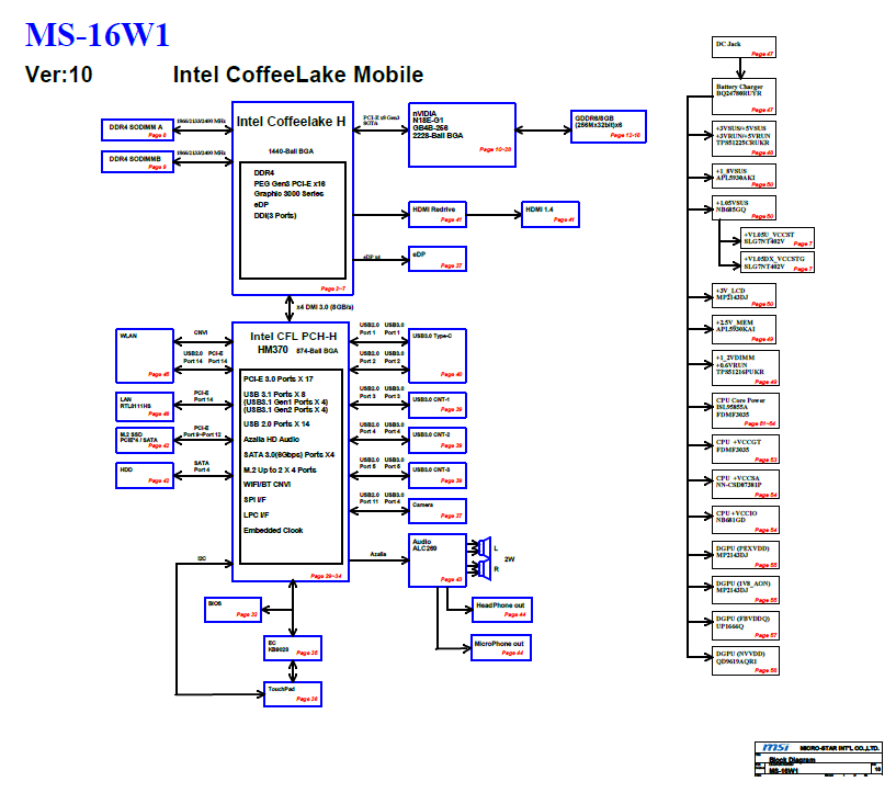

    Schemat blokowy płyty głównej MS-16W1 z procesorem Intel CoffeeLake H.

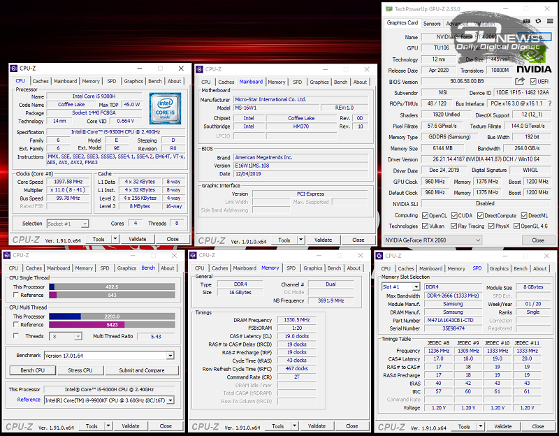

    Intel Core i7-9750H
    Intel Core i5-9300H
    NVIDIA GeForce RTX 2060, 6 GB GDDR6
    Zrzut ekranu z programów CPU-Z i GPU-Z pokazujący specyfikacje laptopa.
