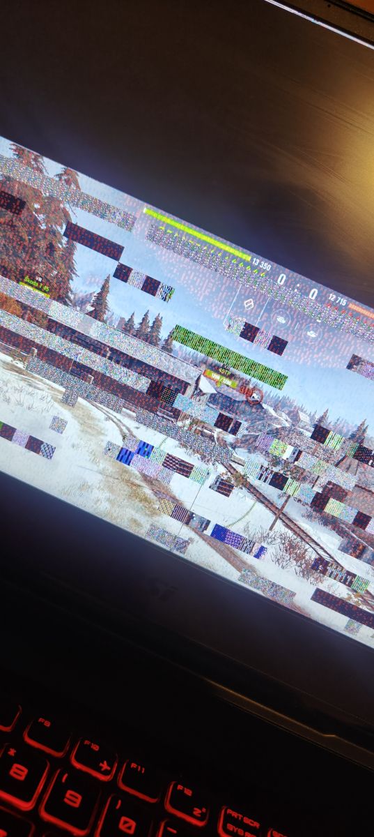

    Mam laptopa od paru lat. Ostatnio po przegraniu około 15 min laptop zacina się, a na ekranie pojawiają się czerwone pasy. Chciałbym wiedzieć, czy winą może być uszkodzona karta graficzna, taśma matrycy czy sama matryca. Wydaje mi się, że wszystko przez to, że laptop za bardzo się przegrzewał, nie zmieniałem wcześniej pasty na procesorze i karcie, ale po tym zmieniłem, niestety nic to nie dało, zbiłem jedynie temperaturę, na programie jest mniejsza, ale problem z paskami na ekranie nadal występuje.
    Po zacięciu laptopa buczy z głośników, a gdy ruszam laptopem, pasy na ekranie zmieniają się.
    AI: Czy problem z czerwonymi pasami na ekranie występuje tylko podczas grania w konkretne gry, czy też przy innych aplikacjach?
    Gram jedynie w World of Tanks.
    AI: Czy problem pojawia się również podczas korzystania z laptopa do innych zadań, takich jak przeglądanie internetu czy oglądanie filmów?
    Nie Ekran laptopa z przerywanymi czerwonymi pasami podczas gry World of Tanks.

    Pojawienie się pasków na matrycy może być spowodowane wadą samej matrycy, lub karty graficznej. Taśma z reguły powoduje nieco inne efekty. Skoro dochodzi przy tym do zawieszania się systemu, można wyeliminować matrycę. Wada matrycy w większości przypadków nie ma wpływu na stabilność pracy systemu.
    Fakt, że defekt pojawia się wyłącznie w czasie używania gry, wskazuje na problem z kartą graficzną. Laptop posiada dwie karty graficzne: GeForce GTX 1660 Ti + Intel UHD Graphics. Karta Intela jest używana przy obsłudze większości programów, jest energooszczędna i wystarcza do większości codziennych operacji. GTX, uruchamia się, gdy jest potrzeba korzystania z dużej mocy obliczeniowej, np. w czasie używania gier. Pojawienie się defektu po pewnym czasie wskazuje na usterkę związaną z rozszerzalnością cieplną, a więc bardzo prawdopodobne, że uszkodzeniu uległy kulki pod układem GTX lub sąsiadujących z nimi pamięci VRAM.

    Tak. To dość typowa usterka. Chip grafiki najprawdopodobniej nie jest uszkodzony i nie będzie potrzeby wymiany. Wystarczy zdjąć układ i położyć nowe kulki, po czym zamontować go ponownie.

    Tego się nie kupuje, ale wykonuje. To taki proces serwisowy. Wbrew temu, co pisze ktoś w poprzednim poście, prawidłowo wykonany proces reballingu to nie jest wydłużenie pracy o kilka miesięcy. Bzdura. Chyba, że ktoś to robi opalarką albo w kuchennym piekarniku. Porządnie zrobione chodzą latami.

    Wyglada na uszkodzenie pamieci grafiki.
    Uzyj MATS

    Naprawa to 500-600zł. - wykona ją każdy rozsądny serwis elektroniczny.
    Czy warto to musisz Sobie sam odpowiedzieć.
