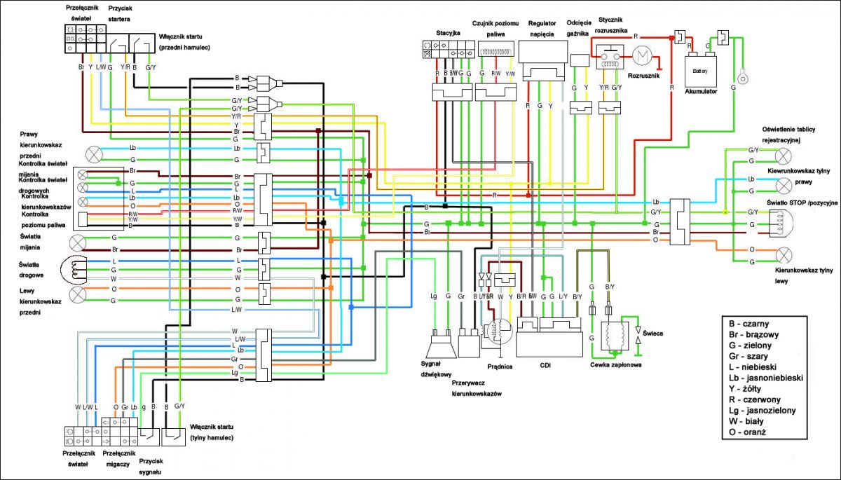

    Witam, mam problem w Junaku 901. Po zapaleniu nie mogę go zgasić ani przyciskiem, ani stacyjką, tylko muszę go zadusić na 1. Co może być przyczyną?

    Jak wyciągasz kluczyk silnik dalej pracuje?
    Stacyjka nie ma masy, sprawdź.

    >>21333362 Tak, pracuje dalej, później przemierzę to miernikiem.

    https://obrazki.elektroda.pl/8424109900_1616432578.jpg
    W chińczykach gaszenie to 1 przewód z modułu zwarty z masą, musisz sprawdzić, może kostki nie łączą, może stacyjka.
    Najlepiej byłoby mieć pewny schemat od danego modelu, żebyś wiedział, który to kabel idzie do gaszenia, ew. miernik i sprawdź, który idzie z modułu do stacyjki/wyłącznika.

    >>21337104 Podmieniłem stacyjkę i nic to nie dało, a zielony przewód który przychodzi do stacyjki, z tego, co pamiętam nie miał przejścia między stronami z dobrą masą itp.

    >>21337104 Po zwarciu przewodu czarno-białego i zielonego na Wago motor dalej odpala.

    A czarno-biały brałeś prosto z modułu, czy kostki przy stacyjce? Spróbuj prosto z modułu i dotknij do masy, powinien zgasnąć. Pokaż jeszcze zdjęcie, co wychodzi z modułu.
