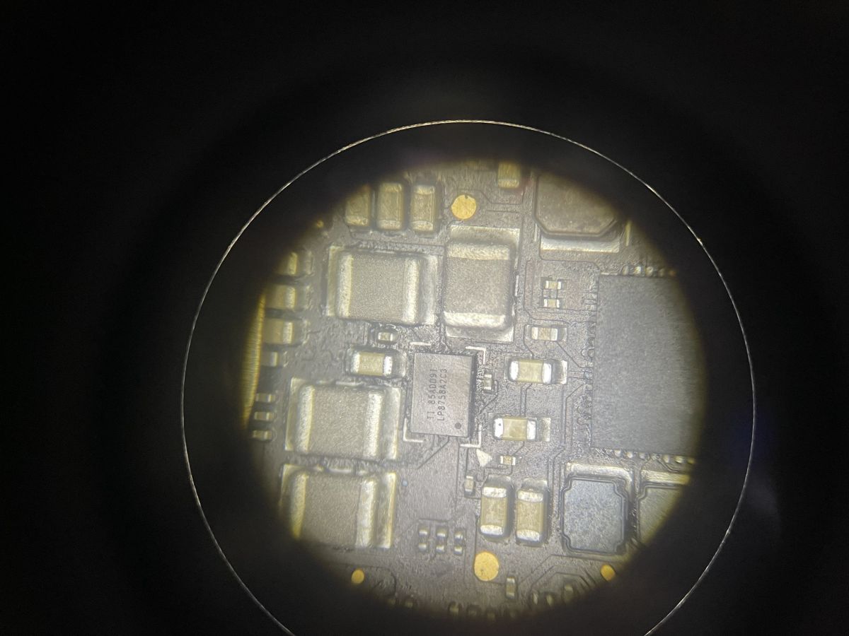

    Witam, proszę o pomoc w namierzeniu układu do drona DJI Mavic pro 2.
    Płyta elektroniczna pod mikroskopem z widocznymi elementami układu scalonego.

    Właśnie szukałem na alii, ale niestety nie ma może ktoś z ogarniętych bardziej kolegów z forum zna, ewentualnie jakiś zamiennik tego układu?

    Dodałem zdjęcie z układem

    Obawiam się, że nie kupisz. Numer nic nie da. To może być popularny układ, ale producenci często zamawiają takie układy z numeracją własną i nigdzie nie znajdziesz takiego układu bo nie jest dostępny z taką samą numeracją na rynku. Jeżeli nikt nie zrobił wcześniej inżynierii wstecznej, nie rozpoznał układu i nie wskazał jego zamienników, to nic nie zrobisz. A z tego co widzę... Nie ma takich informacji.
    Rozwiązaniem jest albo kupno nowej płyty, albo poszukanie używanych czy uszkodzonych płyt w cenie złomu i przelutowanie układu z dawcy. Np. z rozbitego drona. Tylko to też nie zawsze załatwia sprawę, bo często układy są programowane lub posiadają numery identyfikacyjne i jeżeli oprogramowanie drona nie rozpozna elementu, to będzie go traktować jak uszkodzony. Nie musi tak być, ale tak bywa czasami.
    Niestety takie są praktyki handlowe dziś.
    Najprościej wyślij układ na naprawę do serwisu DJI. I tak pewnie wymienią całą płytę, bo nikomu się nie będzie chciało bawić godzinę z takim drobiazgiem na delikatnej płytce SMD.
