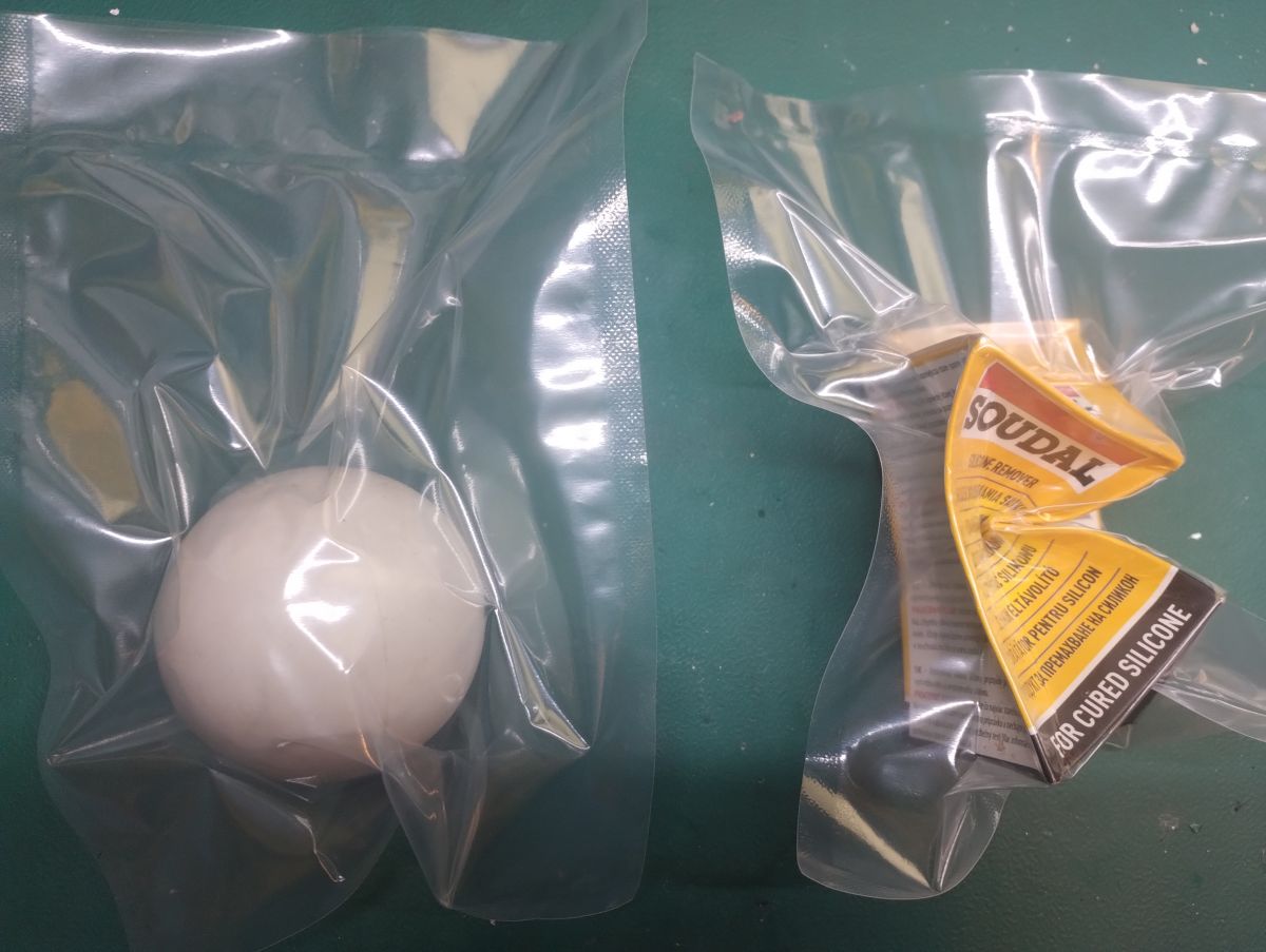

    Najdziwniejsze jest to, że efekt końcowy zdaje się mocno zależeć od kształtu obiektu. Dla porównania zamieszczam zdjęcie plastikowej piłeczki i kartonika. To, czy obiekt jest pusty w środku, czy nie, raczej nie ma znaczenia, ale wszystkie okrągłe obiekty, również owoce, zdają się być "próżnioodporne" w wydaniu tej maszyny.
    Plastikowa piłeczka i kartonik w opakowaniach próżniowych.

    Podbiję temat,
    podłożyliśmy zawory, pokrywę, uszczelkę pokrywy, wymieniłem moduł sterowania.
    Podłączyłem manometry i miernik poboru prądu.
    Wszystko wydaje się być w porządku, jednak efekt jest słaby.
    Z góry dziękuję za wszelkie sugestie.
