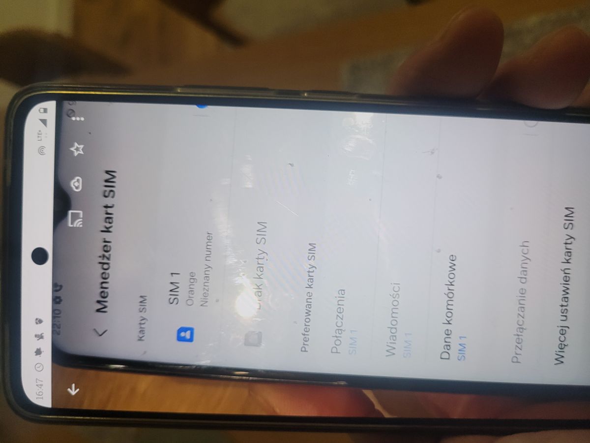

    Dzień dobry,
    Samsung M23, prawie nie używany, taki awaryjny.
    Nagle przestał widzieć "połączenia" (może to się stało po resecie). Widzi kartę SIM, widzi dane Telefon Samsung M23 z ustawieniami karty SIM na ekranie. komórkowe ale nie ma możliwości połączeń.
    Restarty ustawień i telefonu nie pomagają. Sprawdzone na dwóch kartach.
    Co to może być? Awaria czy jakieś ustawienia?

    Zmień gniazdo SIM.
    Po drugie banalne pytanie czy są środki na koncie jeśli oferta na karte.
    Ustaw wybór sieci na 5G/LTE.... i na automatycznie.
    Na ten telefon też nie można zadzwonić?
    Kody USSD czy SMS działają czy też nie.

    Dzięki za odpowiedź.
    Włożyłem kartę ze środkami.
    W drugim slocie karta niezbyt działa, tzn. odnajduje i gubi, odnajduje i gubi...
    Dodzwonić się nie można.
    Niestety o kodach i SMS-ach zapomniałem.
    Chyba coś z telefonem.

    Pochodzenie telefonu? Na raty? Z komisu?
    Jeżeli twój to najpewniej usterka płyty głównej. Naciśnij ikonkę trybu samolotowego a potem drugi raz aby z niego wyjść. Jak nie będzie mógł wyjść z tego trybu to usterka na płycie a to już wyższa szkoła jazdy w naprawie.
