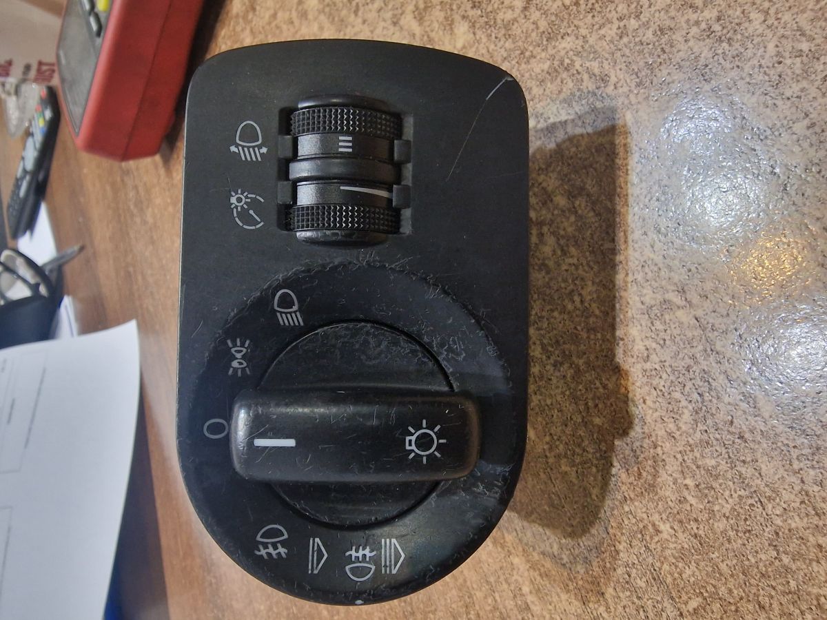

    Audi A3 z 2003r 1,6 benzyna 75kw brak przeciwmgielnego z przodu i z tyłu. Po podłączeniu komputera i wejście w tryb testu świateł, zapala przeciwmgielne z przodu i z tyłu, natomiast z przełącznika żadnego nie zapala, ani kontrolki na desce. Bezpieczniki sprawne. Czy dysponuje ktoś rozpiską pinów kostki przełącznika świateł? Co jeszcze mogę sprawdzić?
    Audi A3 8L przechodzi test z komputera? Kiedy ten Twój cud techniki miał zainstalowany FABRYCZNIE Bordnetz, który pozwalał na testowanie odpowiednich układów?
    Numer VIN samochodu oraz zdjęcie przełącznika świateł.
    Dopiero zaczniemy po tym dyskusję...

    Przełącznik świateł samochodowych z różnymi ikonami na drewnianym stole.
    Nr vin WAUZZZ8P54A048318
    Nie wnikałem od kiedy ten cud techniki co miał, po prostu podłączyłem komputer i sprawdziłem , że da się włączyć z komputera. Fakt, że w dowodzie 2003r a komputer czyta jako 2004r

    user64 napisał:
    No dobrze, ale jak włączysz pozycyjne i pociagniesz włącznik to nic? Jeśli nic to włącznik pewnie trzeba sprawdzić
    Dlatego w poście pytanie czy ma ktoś opis pinów przełącznika.
    Podłożyłem przełącznik z podobnego audi, wtyk pasował, ale przeciwmgielne miał tylko z tyłu czyli był na raz pociągany i też u mnie nie włączył.

    Jeśli światła są sterowany w sposób „inteligentny”, to sprawdź na komputerze diagnostycznym sygnały wejściowe, czy widać włączenie świateł mgłowych.
    Tych przełączników świateł było wiele rodzajów. więc trudno będzie podać pinout. Dla przykładu znajomy w A6 miał przełącznik z dużą wtyczką (jak przy zwykłych światłach gdzie prąd przechodził przez przełączniki), ale przy wymianie na nowy (z powodu typowego — powycieranego plastiku) okazało się że na nowym działają zupełnie inne funkcje świateł. Przełącznik przeznaczony do „inteligencji” ma krzywkę z kodem cyfrowym na innych pinach niż były oznaczone, nie ma to zupełnie odniesienia do normalnego rozwiązania, gdzie jeden pin odpowiada za np. włączenie pozycyjnych, a drugi pin za włączenie świateł głównych.
    Istnieje możliwość że poprzestawiało się kodowanie w module, albo nie ma połączenia połączenia pomiędzy sterownikiem a przełącznikiem (np. korozja styku złącza), albo nie łączy styk w przełączniku.
