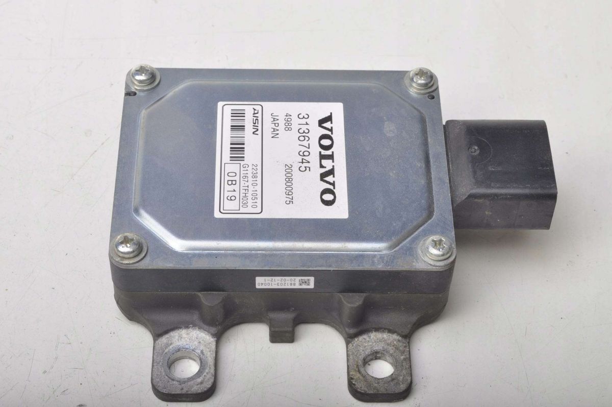

    nadiapawel napisał:
    nie wiem jeszcze, jak pompa jest sterowana
    Pompa jest sterowana z jednostki centralnej!
    Gdy ciecz jest zimna, wydajność pompy jest niska, po to aby szybko się ogrzała.
    Wydajność sterowana jest sygnałem z czujnika temp. cieczy. Po zakończeniu pracy silnika, jeśli potrzeba, pompa jeszcze przez chwilę pracuje.

    Na podstawie kolorów sprawdź, czy to sterowanie nie idzie ze sterownika wentylatorów!

    Sterownik pompy samochodowej marki Volvo.
    Za sterowanie pompą odpowiada sterownik.
