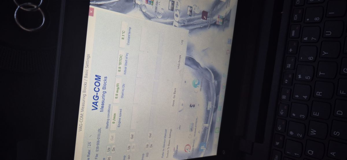

    Witam od jakiegoś czasu mam problem z autem. Po postoju na zimnym silniku ciężej pali nie ma reguły czasami odpali od razu często muszę kręcić raz krócej raz dłużej. Problem już od jakiegoś czasu nawet gdy było troszkę cieplej niż teraz. Akumulator nowy, świece i filtr paliwa zmieniłem lecz nic to nie dało. Gdzie szukać przyczyny ewentualnie mam vaga co można sprawdzić? Brak błędów. Dziękuję za wskazówki

    1. Zapodaj screen z wartościami wszystkich temperatur na zimnym silniku bez odpalania po nocy.

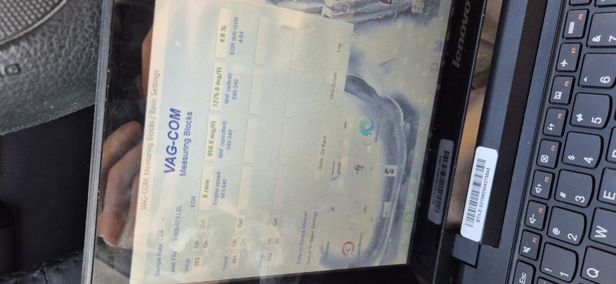

    2. Zapodaj screen z wykresem kąta wtrysku na gorącym oczywiście.

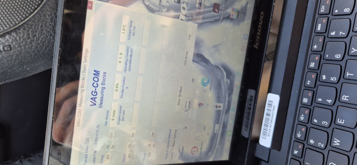

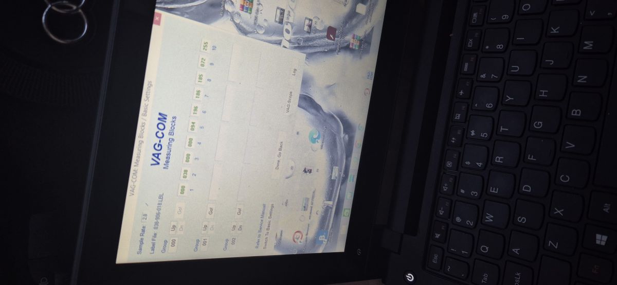

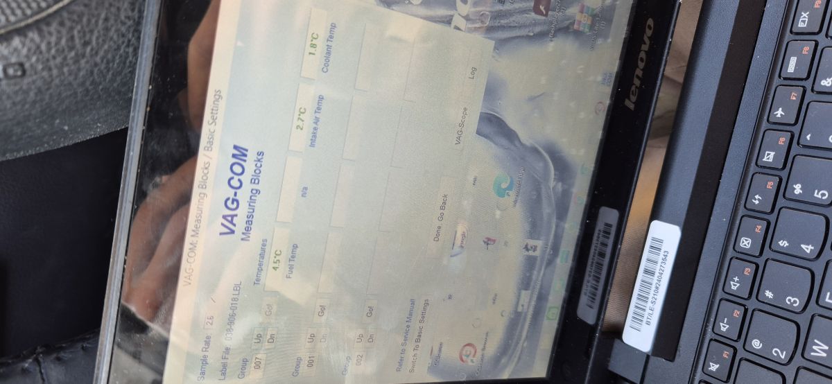

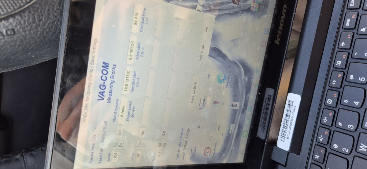

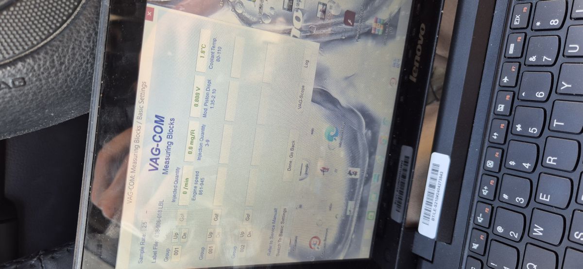

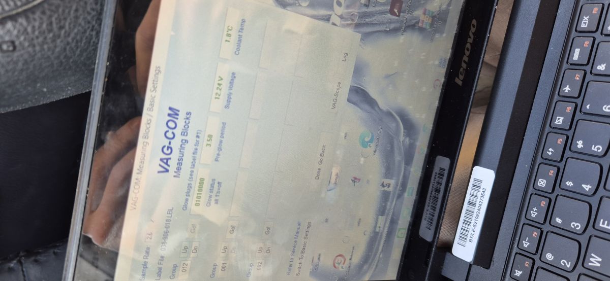

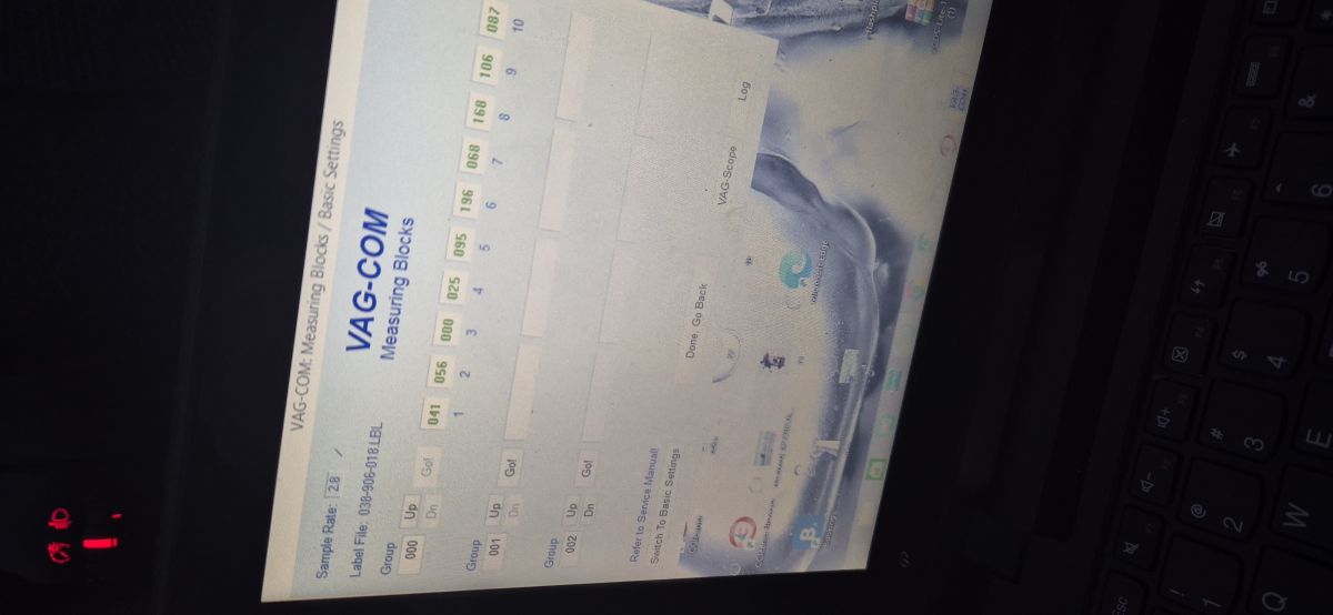

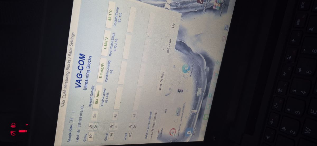

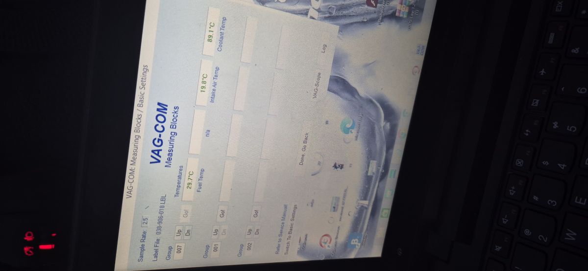

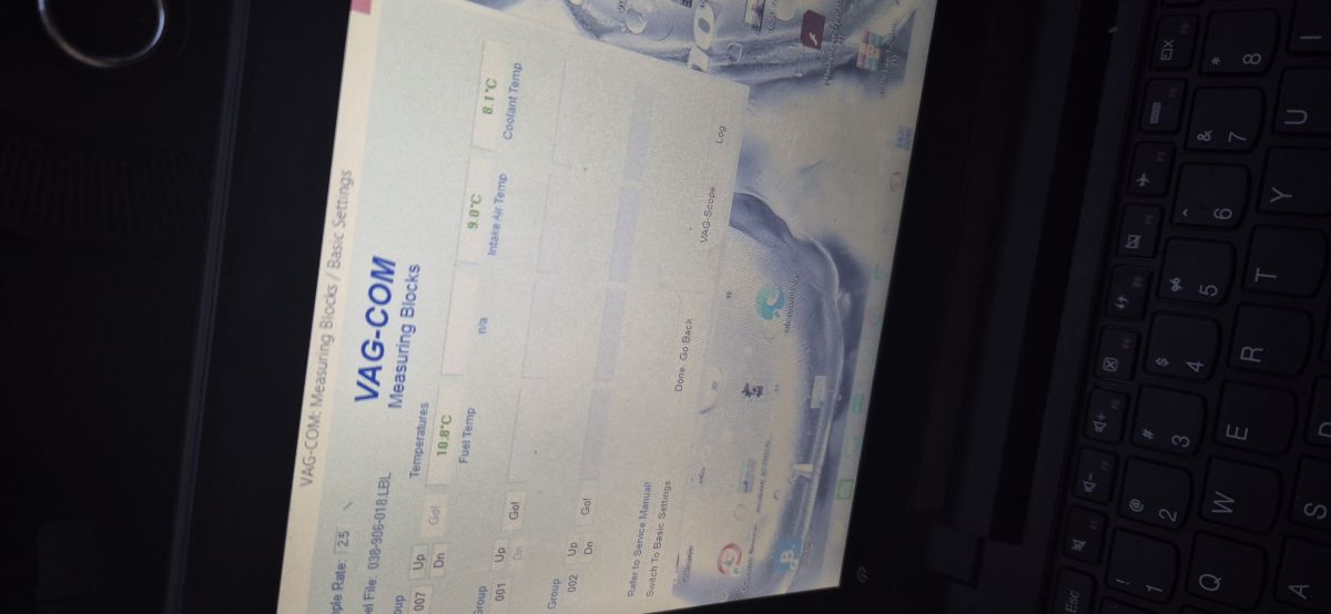

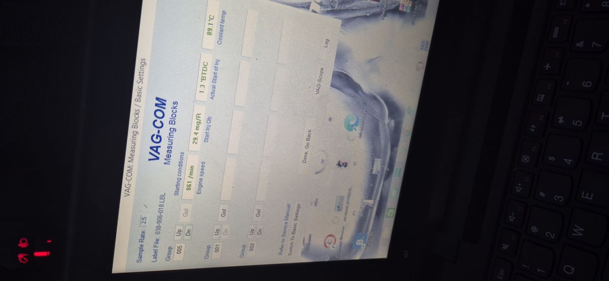

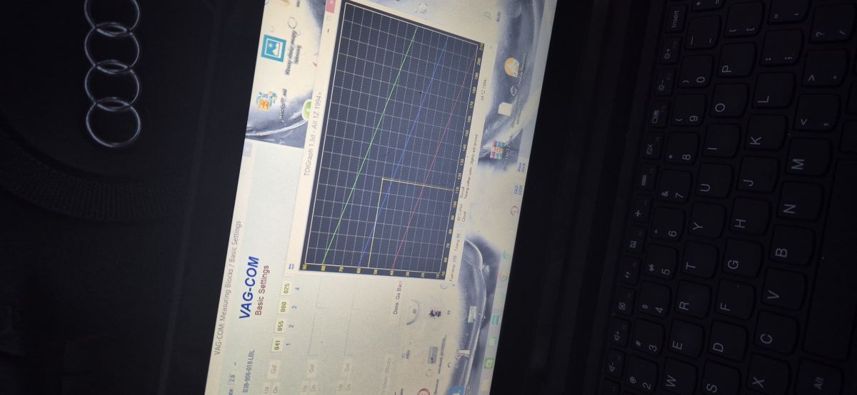

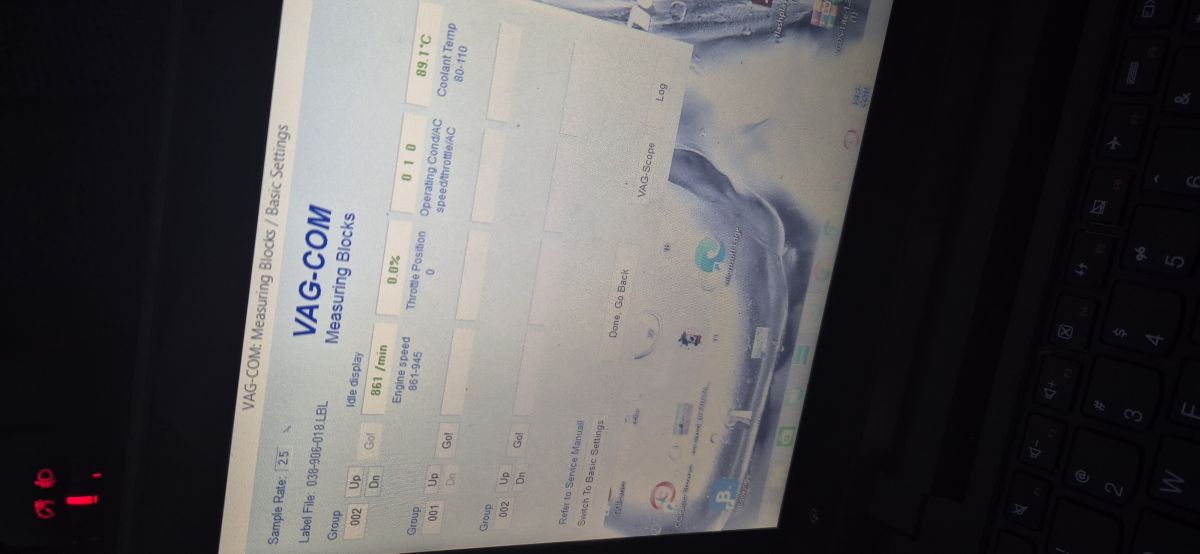

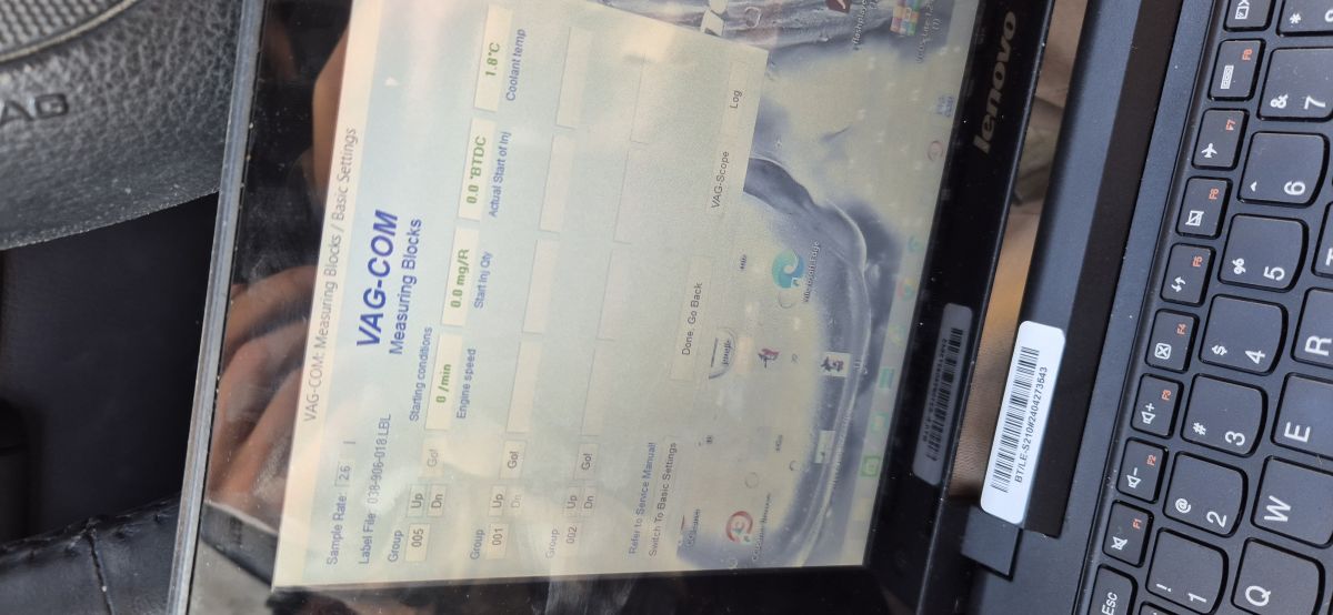

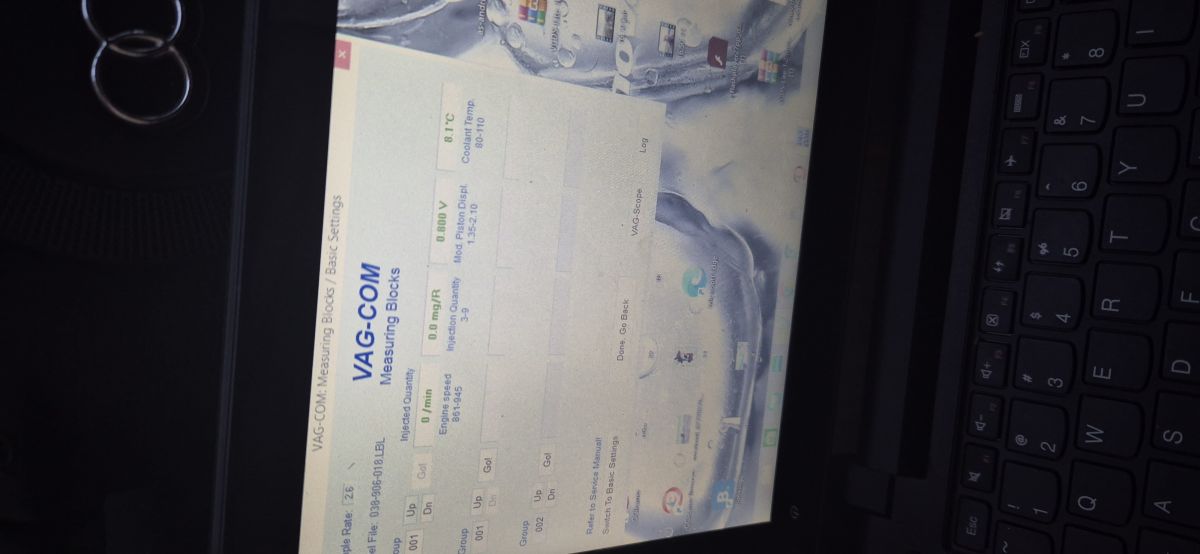

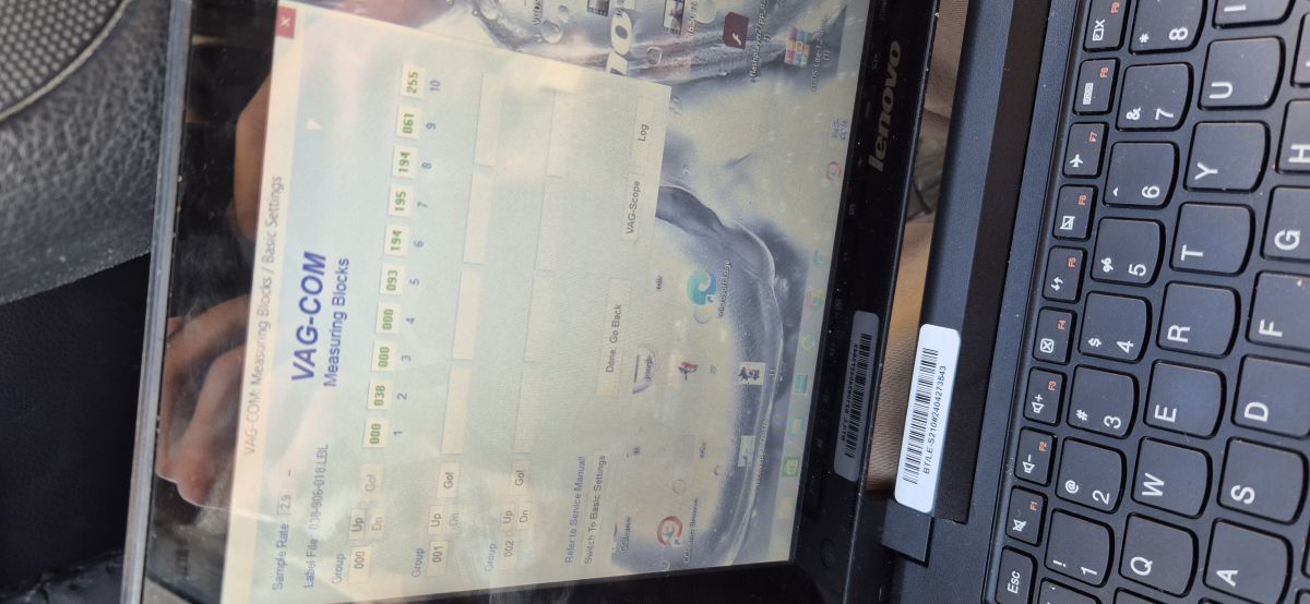

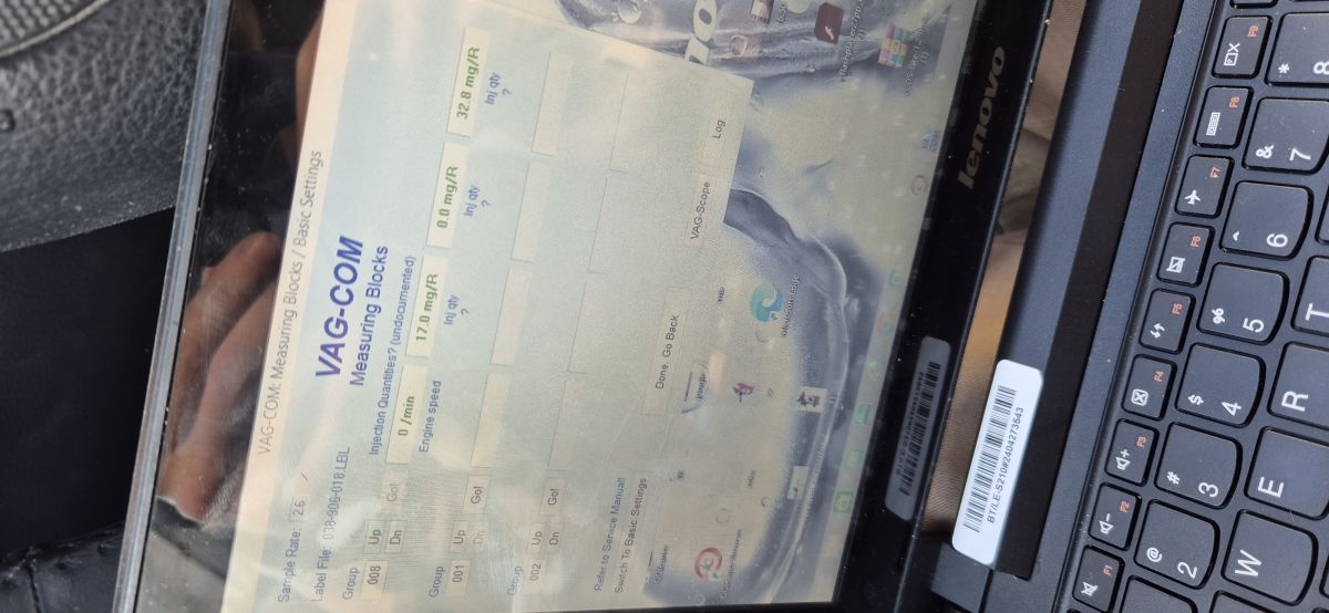

    A więc tak wczoraj auto stało całą noc dzisiaj po przyjściu do auta na liczniku temp. zewnętrzna pokazywało 7.5 stopnia. Logi na zimnym silniku Ekran laptopa z uruchomionym programem VAG-COM, ukazującym bloki pomiarowe dla samochodu. Ekran komputera przenośnego z otwartym programem diagnostycznym VAG-COM pokazującym dane pomiarowe samochodu. Laptop z oprogramowaniem VAG-COM pokazujący dane diagnostyczne pojazdu. Zbliżenie na ekran laptopa z oprogramowaniem diagnostycznym VAG-COM i danymi dotyczącymi temperatury silnika.
    Później odpaliłem auto (odpalił akurat od strzała)
    Logi na silniku 90 stopni
    Ekran laptopa z oprogramowaniem VAG-COM, wyświetlający dane diagnostyczne samochodu. Laptop z oprogramowaniem VAG-COM wyświetlający parametry silnika. Ekran laptopa z uruchomionym oprogramowaniem VAG-COM, pokazującym parametry pracy samochodu. Ekran laptopa z oprogramowaniem VAG-COM pokazującym dane diagnostyczne samochodu. Ekran laptopa z otwartym oprogramowaniem VAG-COM pokazującym bloki pomiarowe. Ekran laptopa z otwartym programem diagnostycznym VAG-COM, wyświetlającym dane silnika.
    Kąt wtrysku na ciepłym silniku skacze 54-55
    Jeszcze wymienię te wężyki wszystkie i zaworek co kolega pisał.

    Było za ciepło więc problem się nie pokazał co już oznacza, że problem nie leży w dłuższym staniu auta tylko w temperaturze.
    Zaworek i przewody na razie zostaw w spokoju.
  • #17 21353221

    Poczekaj na niższe poranne temperatury i wtedy sprawdź odczyty temperatur z silnika.

    Ty nie robisz żadnych logów, tylko screenshoty z vcds, w dodatku przy nie uruchomionym silniku 0rpm !
    Pokaż ile wskazuje przepływomierz (MAF actual) na obrotach biegu jałowego silnika

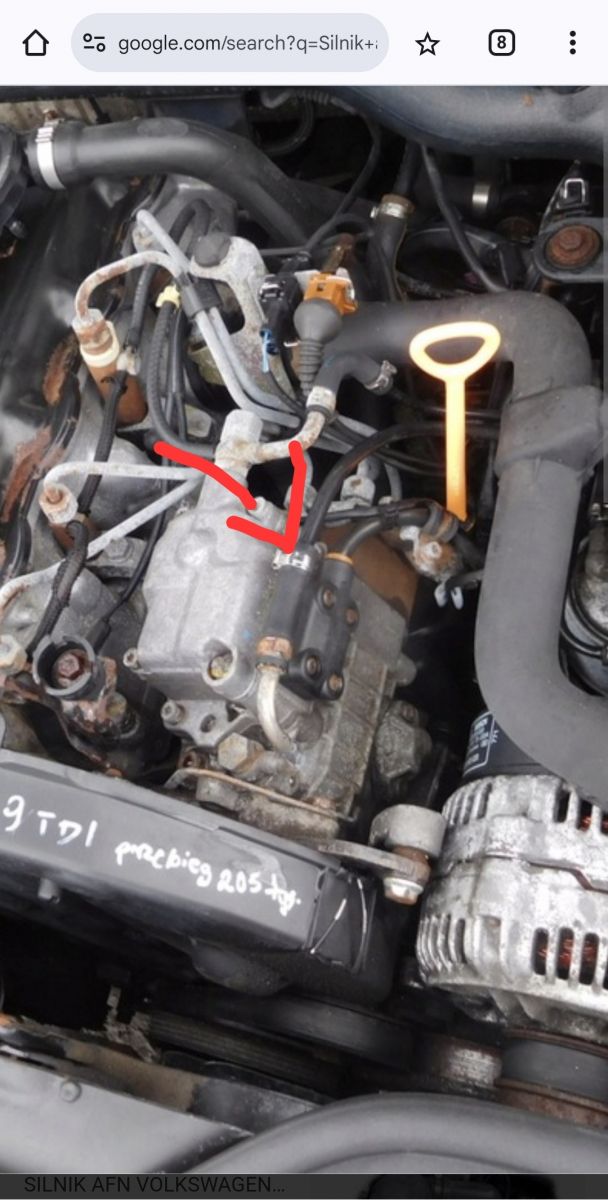

    Jutro postaram się zrobić i dodać te logi. Rozrusznik zmieniony lecz nie pomogło dalej jak postoi dłużej to długo kręci. Założyłem przezroczyste wężyki i na zaznaczonym wężyku
    Silnik samochodowy z zaznaczonym wężykiem, przezroczystym wężykiem i zaznaczeniem powietrza. na zdjęciu jest powietrze. Macie jeszcze jakieś pomysły.

    Sprawdź, może powrotem zaciąga Ci powietrze.
    Ja miałem kiedyś nieszczelność właśnie na tym przewodzie co jest zaznaczony na zdjęciu.
    Przy okazji wymieniłem przelewy na nowe.
    Może też być uszczelka walnięta pod deklem nastawnika. Nie mylić z uszczelką pod nastawnikiem.

    Wygląda na to, że gdzieś między zbiornikiem paliwa a pompą wtryskową jest nieszczelność. Możesz wytworzyć ciśnienie około 1-1,5 bara, zamykając przewody paliwowe w odpowiednich miejscach i obserwując stan przewodów i odczyt ciśnienia. Może to tylko nieszczelny układ paliwowy lub sama pompa wtryskowa. Przecież w AFN nie było elektrycznych pomp paliwa?

    Najbardziej prawdopodobnym wyciekiem jest pompa wtryskowa. Instalacje między filtrem a zbiornikiem są mniej prawdopodobne. Przewód powrotny z pompy wtryskowej powinien zostać odłączony i zamknięty. Przewody na zaworze podgrzewania paliwa i przewód zasilający filtr przed filtrem ze zbiornika powinny zostać zamknięte. Ciśnienie musi zostać wytworzone na wylocie pompy.
