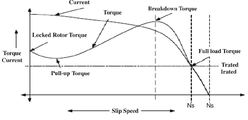

    Można to opisać inaczej, silnik indukcyjny ma swoją specyficzną charakterystykę momentu:
    Wykres charakterystyki momentu silnika indukcyjnego z zaznaczonymi punktami momentów obrotowych.
    W czasach kiedy nie było falowników wektorowych po prostu było wiadomo że do niektórych obciążeń taki silnik się nie nadaje, zwłaszcza tych które wymagają wysokiego momentu do rozruchu albo moment się zmienia w szerokim zakresie podczas pracy.
    Silnik zasilany ze falownika skalarnego ma te same wady co zasilany z sieci. (czasami dochodzą problemy z PWM).
    od napięcia maksymalnego zależy moment obrotowy, który może być za duży dla określonego zadania ale na tyle duży moment aby potrzymać żądaną częstotliwość?
    Moment ustala obciążenie, jeśli będzie za duży (przekroczymy punkt breakdown torque) obroty i moment drastycznie spadną, może się okazać że silnik "nie będzie w stanie" się rozpędzić bez usunięcia obciążenia.
    Jest jeszcze metoda direct torque control, prostsza niż FOC

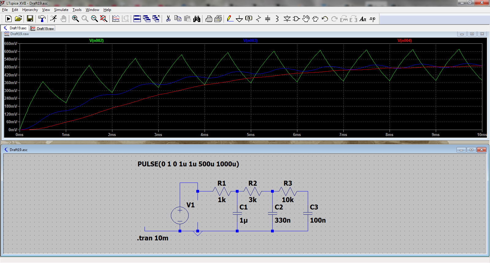

    Ja do debugowania firmware swojego falownika używałem filtrów RC i czterokanałowego oscyloskopu
    Zrzut ekranu programu LTspice przedstawiający symulację filtra RC trzeciego rzędu oraz przebiegi napięć na poszczególnych węzłach.
    Taki filtr dobrze tłumi nośną bo to jest trzeciego rzędu, nie potrzeba skomplikowanych filtrów aktywnych. Filtr aktywny miał by lepsze nachylenie blisko częstotliwości granicznej ale nośna i tak jest daleko od częstotliwości modulującej.
    Obejrzenie sinusa na oscyloskopie to najlepszy dowód że twój program działa jak trzeba.
    Filtr i port z PWM , przydaje się też do wyświetlenia zmiennych z programu które się szybko zmieniają np wyjścia regulatora prędkości.

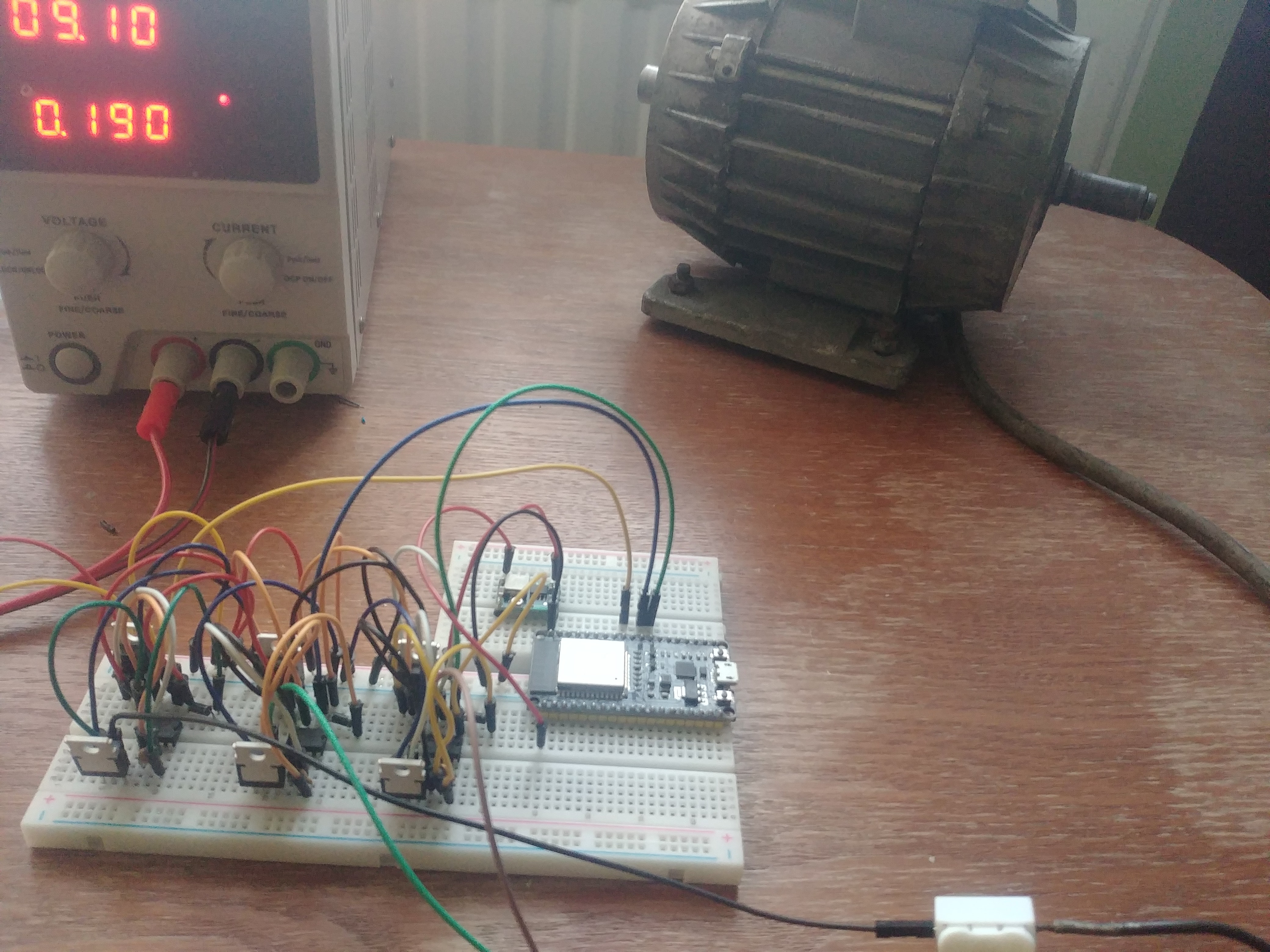

    Działa okazało się że to jakoś jak ja zmniejszam pwm o 2 razy to jakoś 4 razy realnie sie zmniejsza tak mi czatbot napisał wiec zmniejszam o peirwiastek z 2 i działa mi teraz. mimo wszystko jak ktoś ma pomysły jak to ulepszyć to słucham

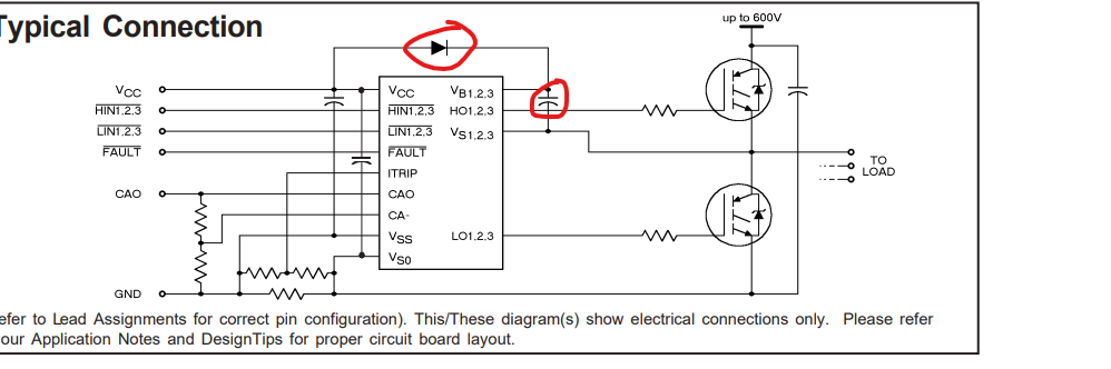

    właściwie sens tych driverów to widze dla górnych mosfetów wzbogacanych typu n a dla dolnych nie ? mogę po prostu bezpośrednio do tych dolnych mosfetów się podpiąć po co właściwie chcą wpuszczać sygnał do ukłądu chodzi o czasy martwe ? Dobrze że pokazałeś ten na który podaje się tylko jeden sygnał. Będzie mniej podłączania. Jego kupie. Chyba że masz jeszcze jakiś pomysł jak to zrobić prościej(nie licząc kupna gotowego falownika).
  • #20 21784738
    jarek_lnx
    Posty: 22719
    Pomógł: 4195
    Ocena: 6119
    Driver da większe napięcie (12V) i większą wydajność prądową niż port uC

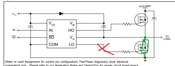

    A mógłbym używać go bez low side ? Musiałbym w czymś mierzyć napięcie względem masy mikrokontrolerem.
    • Budowa falownika jednofazowego do silnika 3-fazowego - pytania o PWM i sterowanie mosfety.png (27.22 KB) Musisz być zalogowany, aby pobrać ten załącznik.
  • #24 21798613
    jarek_lnx
    Posty: 22719
    Pomógł: 4195
    Ocena: 6119
    Pod warunkiem że coś np obciążenie okresowo będzie ściągać wyjście do 0V.
