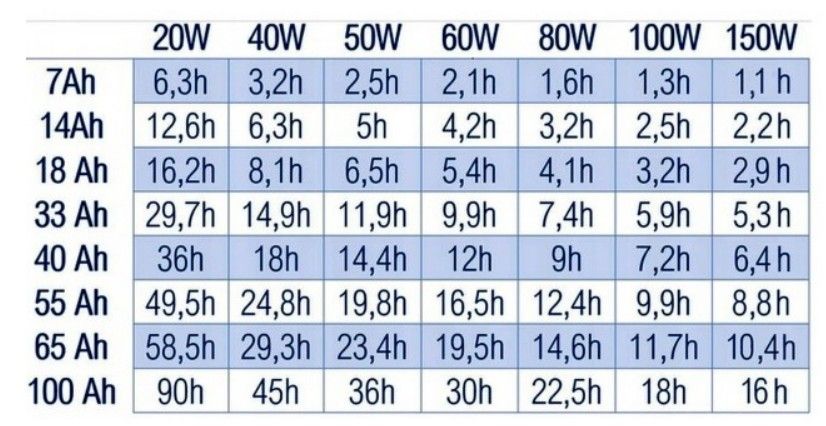

    Kiedyś gdzieś znalazłem taka tabelkę:
    Tabela przedstawiająca czas działania akumulatorów o różnych pojemnościach i mocach.
