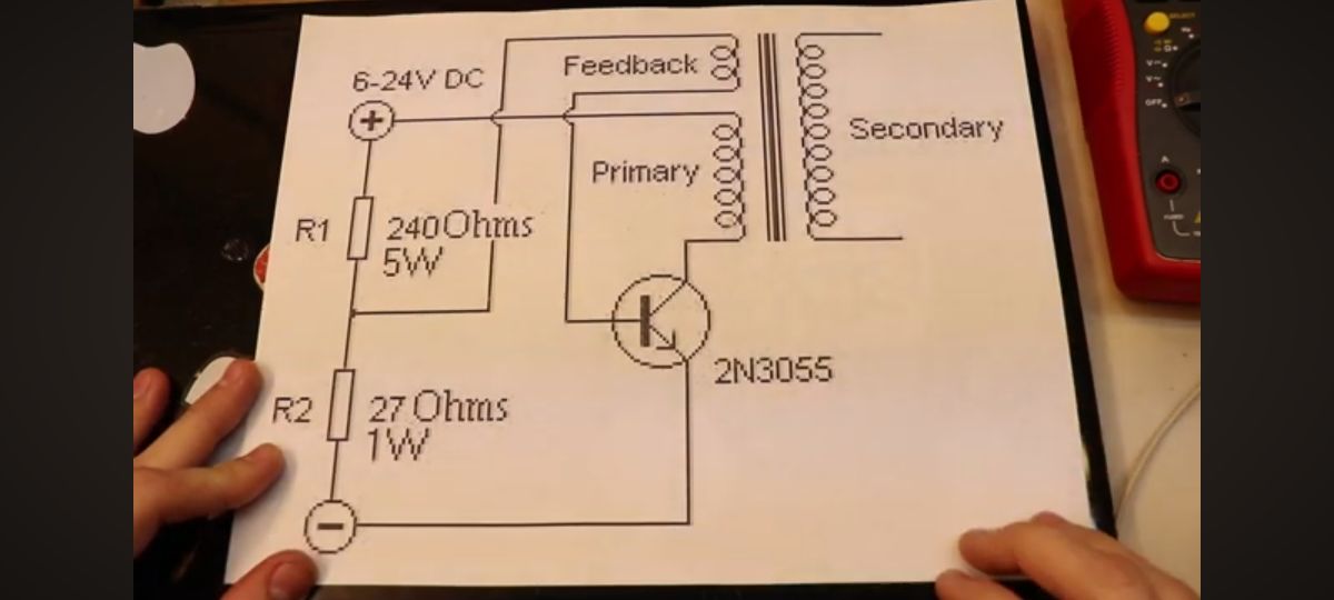

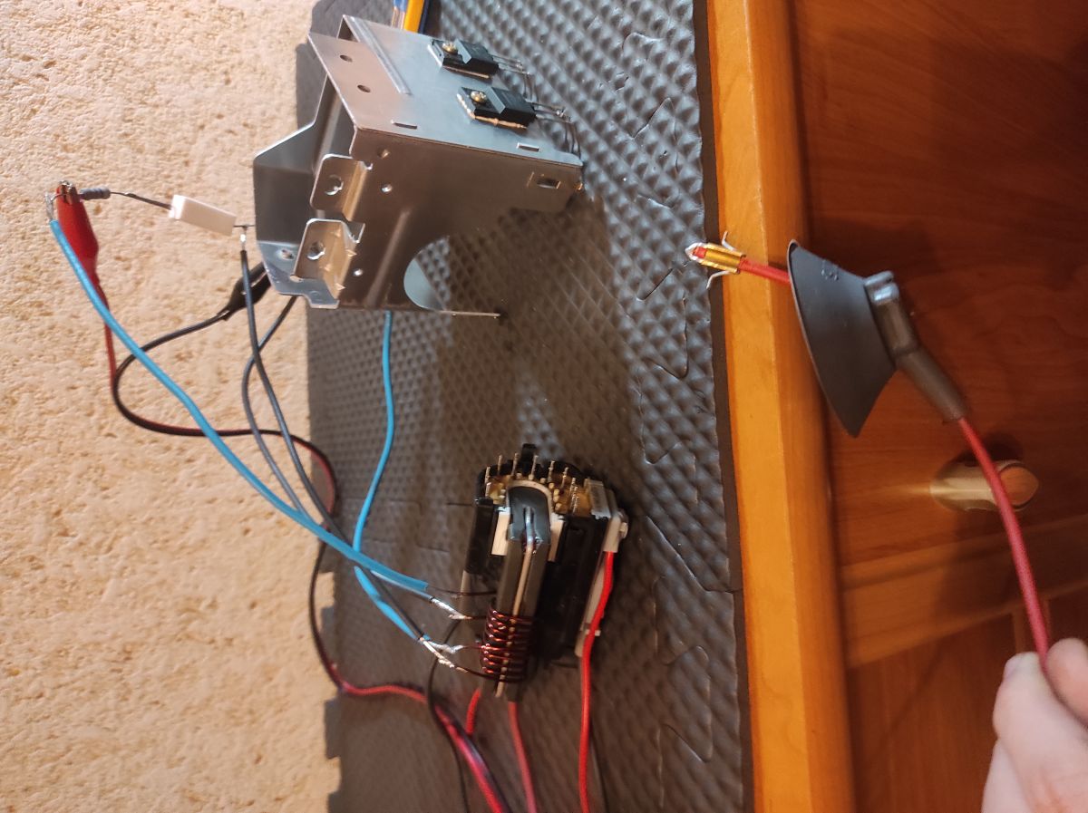

    Witam, udało mi się zbudować generator wysokiego napięcia z trafopowielacza na tranzystorze 2N3055. Wszystko dobrze działa, lecz po jakimś czasie tranzystor zwyczajnie się przepala. Czym to spowodowane? Nie przekraczałem granic tranzystora. Może to być spowodowane cofnięciem napięcia? Jeżeli tak, to jak dokładnie temu zapobiec?
    AI: Czy mógłbyś opisać dokładną konfigurację obwodu i komponenty, które użyłeś w generatorze?
    Tranzystor 2N3055, rezystory 247 Ω oraz 27 Ω, 4 zwoje uzwojenia pierwotnego i 4 zwoje sprzężenia zwrotnego nawinięte na rdzeń.
    AI: Jakie środki chłodzenia i ochrony są obecnie zastosowane w Twoim układzie?
    Radiator fabrycznych tranzystorów z płyty trafopowielacza.

    Wrzuć schemat tego tego generatora i zdjęcia pokazujące dokładnie, jak jest zbudowany, to będzie można coś konkretniej doradzić.

    >>21337952
    Domowy układ elektroniczny z przewodami i podzespołami.
    Schemat elektryczny układu z tranzystorem 2N3055.

    W tym układzie tranzystor dostaje ujemną polaryzację bazy, więc można dobierać na katalogowe max Vcb = 100 V. Np. 1.5KE75 dioda zabezpieczająca na 75 V.
    Jak nie wytrzyma, można dać dwie diody szeregowo o napięciu 36 V (z grubsza połowa) albo 4 na 24 V itd.

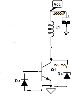

    >>21338364
    Dziękuję za informację, skorzystam z diody 1.5KE75 - powinna dobrze pasować do układu. Gdzie będzie ją najlepiej dać? W którym miejscu na schemacie?

    Równolegle K-E, tak:
    Schemat obwodu elektrycznego z cewką, kondensatorem, tranzystorem i diodami.
    Dorysowałem jeszcze D3 do zabezpieczenia bazy (tam też możliwe jest przebicie); tu wystarczy szybka dioda 1 A, np. UF4007.
    Warto też dodać kondensator w pobliżu; 1000 uF zmniejsza wahania napięcia związane z indukcyjnością przewodów do zasilania.

    Ja bym proponował sprawdzić jej parametry katalogowe, bo nie wiem, czy powinna być 1.5KE75, czy np. 1.5KE68. Jak będzie sensownie dobrana, to między kolektor a plus zasilania, o ile jest dobry kondensator między emiterem a plusem zasilania - jak takiego nie ma, to między kolektorem a emiterem (i uwaga, od tego zależy potrzebne napięcie zadziałania).
    Zobacz https://www.piekarz.pl/pdf/9053/ - dla 1.5KE75 podają napięcie przebicia od 67,5 V do 82,5 V (dla 1.5KE75A zakres jest mniejszy: od 71,3 V do 78,8 V - to pomoże lepiej trafić z napięciem); niestety podają napięcie przebicia dla prądu 1 mA i nie wiadomo, jakie będzie np. dla 1 A. Ale jest jeszcze rubryka "Maximum clamping voltage" - dla 1.5KE75 to jest 108 V, dla 1.5KE76A - 103 V, za dużo; 1.5KE68 ma 98 V i od biedy może być, ale tylko dla podłączenia między kolektor i emiter, i z diodą emiter-baza; lepiej 1.5KE68A - ma 92 V, nadal tylko między kolektor i emiter, i z tą diodą. A do podłączenia między kolektor a +12 V wypadałoby użyć 1.5KE56 (lepiej z A).
    Narysowałem wyżej.
    Zastanawiamy się nad doborem TVS do istniejącego tranzystora, a powinno się dobierać tranzystor i TVS do przepięcia jakie występuje na pierwotnym. TVS może pochłonąć przepięcie z indukcyjności rozproszenia, ale przepięcie z indukcyjności głównej będzie powyżej napięcia przewodzenia TVS to ten pójdzie z dymem. No ale to już autor sobie sprawdzi jeśli TVS się spali szybko, to trzeba wymienić tranzystor i TVS na wyższe napięcie.
