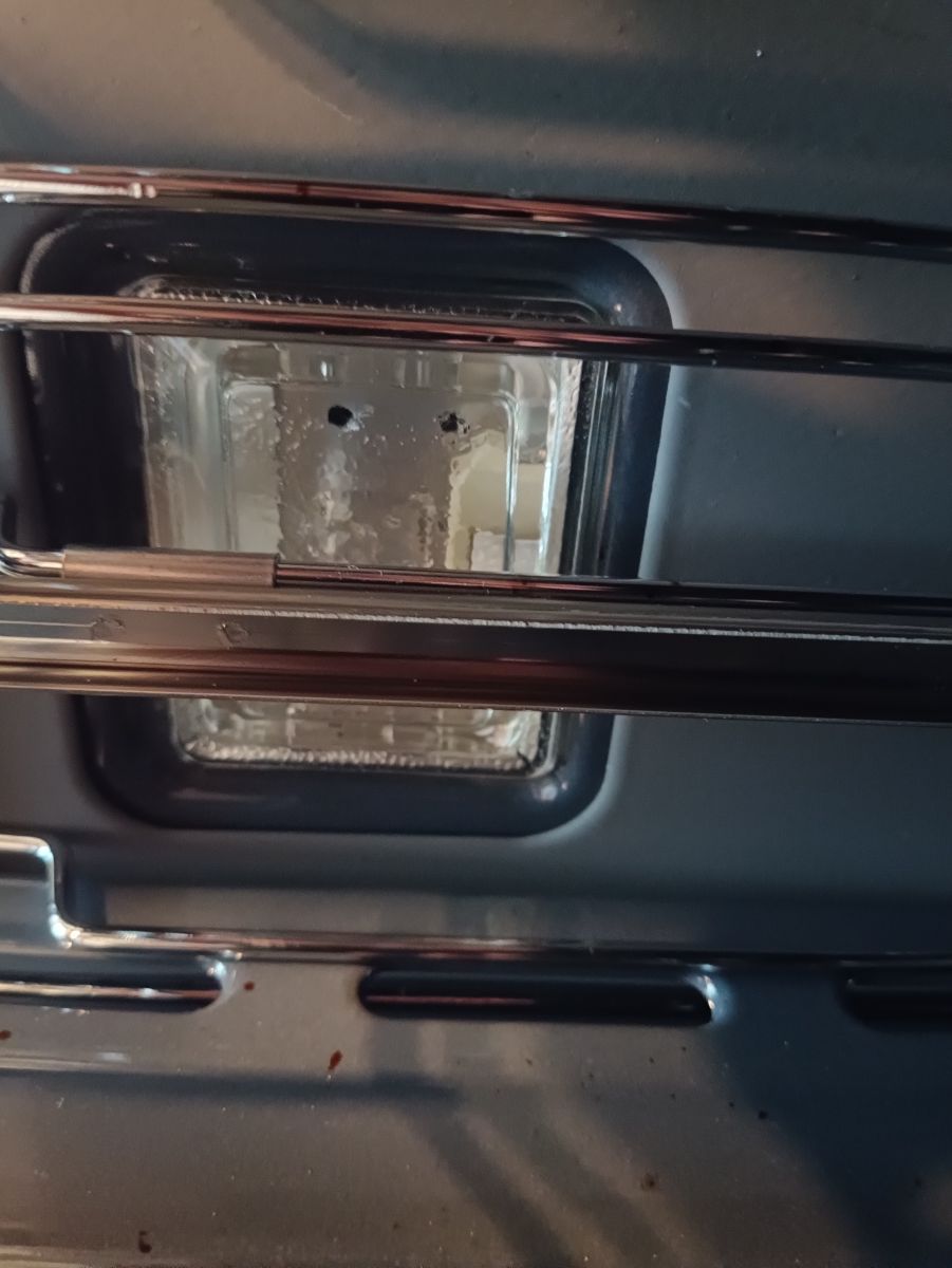

    Witam serdecznie,
    Mam piekarnik elektryczny Haier i spaliły mi się żarówki, które umiejscowione są w ścianie bocznej. Nie wiem, jak je wymienić, gdyż nie ma żadnej śruby ani możliwości wyciągnięcia oraz odkręcenia tych kloszy, które przykrywają te żarówki, ze względu na to, że są kwadratowe. Czy wiecie, jak je wymienić? Nigdzie w internecie nie mogłem znaleźć odnośnie tego.
    AI: Czy sprawdzałeś instrukcję obsługi piekarnika w poszukiwaniu informacji o wymianie żarówek?
    Jest tylko odkręć śrubkę.
    Model Haier HW060SM5B5BH

    Wnętrze piekarnika z widoczną żarówką osłoniętą szybą.
    Tak to wygląda raczej nie ma możliwości przekręcenia tego

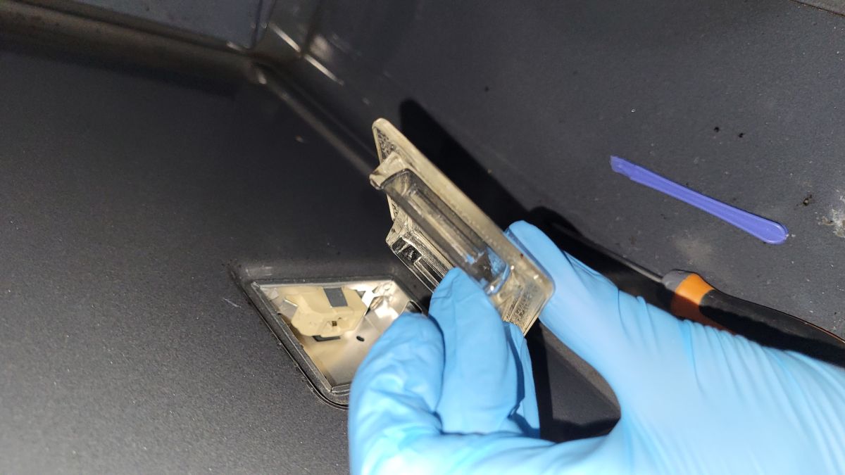

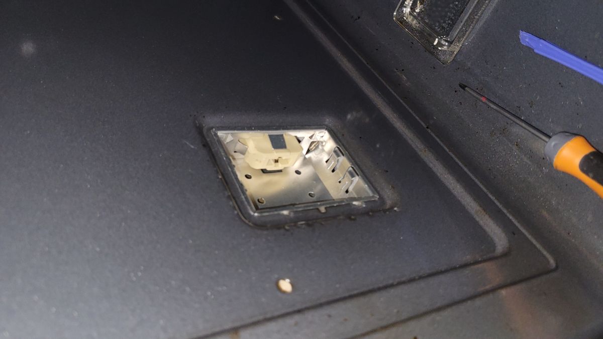

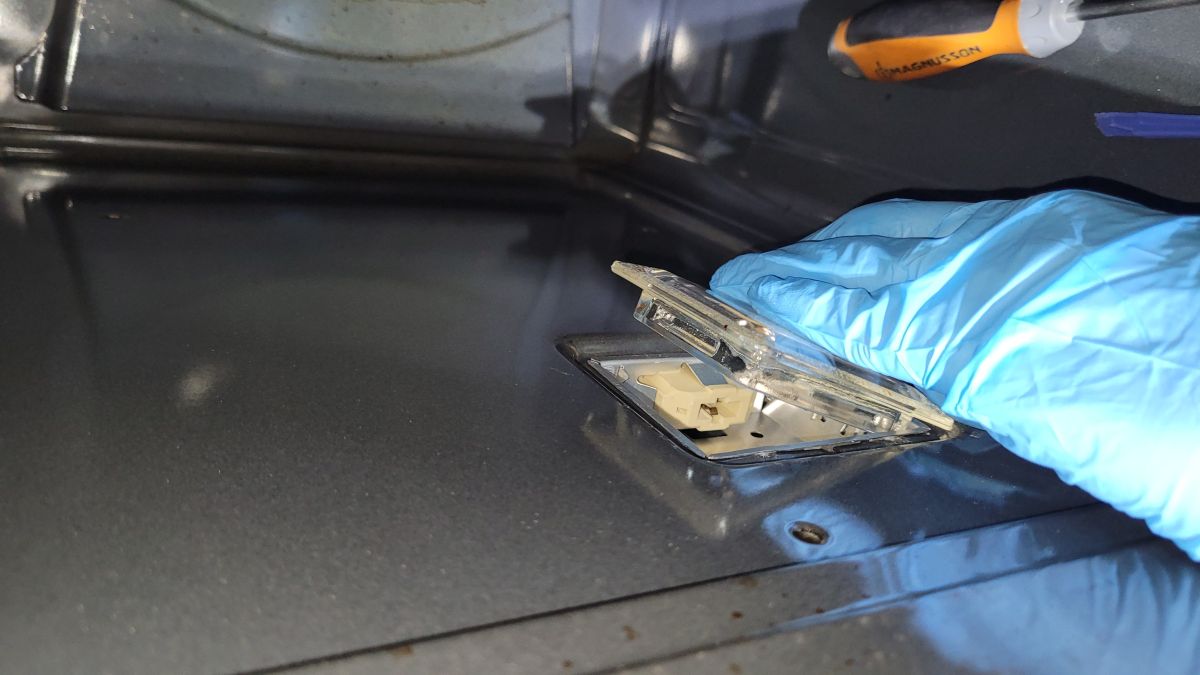

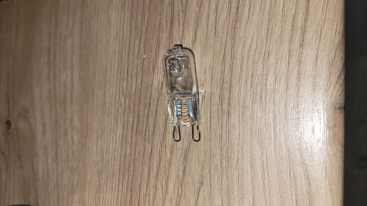

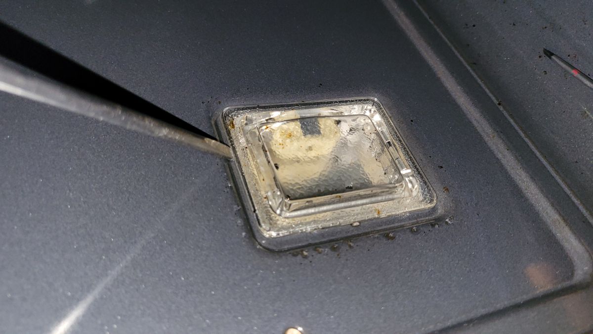

    Dzień dobry.
    Zdejmujemy boczny ruszt i od góry światełka delikatnie śrubokrętem podważamy szkiełko. Zaczepy to sprężynujące blaszki, które są na dole i u góry. Uważajcie na obudowę lampy.
