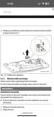

    zakupiłem bezprzewodowy Salus 091FLRFv2.
    Podłączyłem go do pieca Junkers Cerapur Contact według schematu, który znalazłem w instrukcji.
    Czy ktoś może mi powiedzieć, czy jest to dobrze podłączone?
    N i L z kontrolera bezprzewodowego standardowo do kabla zasilającego, a com i no podłączone do zacisków A i F w piecu. Ilustracja przedstawiająca schemat podłączenia regulatora w instrukcji.

    Tam jest mowa o czujniku temperatury zewnętrznej, czyli chodzi raczej o pogodówkę.

    Wiem ale niestety nic nie widze innego o regulatorze w instrukcji. stary termostat przewodowy mialem podlaczony wlasnie pod te porty i chodzil takze zgaduje ze to tez ma chodzic. bardziej mi chodzi o to czy wystarczy podlaczyc tak com i no do nich i tyle, bo widzialem ze ktos na yt jeszcze zmostkowal L i Com tylko nie rozumiem po co

    Jeżeli stary termostat był typu COM NO i działał, to ten podłączasz tak samo. Kolejność COM i NO nie ma znaczenia.
    Chyba chciałeś napisać Junkers Cerapur COMPACT, a nie Contact.
    Dobrze podłączyłeś.
    Wg instrukcji fabrycznie masz zworkę, jak chcesz mieć regulator to usuwasz zworkę i w to miejsce dajesz regulator EMS albo ON/OFF. Wspomniany przez Ciebie Salus jest regulatorem ON/OFF.
    ale chyba nie do tego kotła.
    L to 230V, a w kotle wg instrukcji na stykach A i F masz 24V, jeśli tak zrobisz to palisz elektronikę i co najmniej płyta główna do wymiany.
    Wszystko zależy czym chcesz sterować takim Salusem.
    Jeśli zmostkujesz L i COM to inaczej na stykach COM i NO (o wytrzymałości prądowej do 16A) będzie 230V, a wtedy możesz sterować np. oporowym grzejnikiem elektrycznym w teorii o mocy do 3,6kW.
    Przy kotłach gazowych zazwyczaj stosuje się styki bez potencjału, czyli bez napięcia, więc pod żadnym pozorem nie mostkujesz L z COM, no chyba, że jak już wyżej pisałem chcesz sobie rozwalić kocioł i kto wie co jeszcze nabroisz ;-)
    Standardowo Salus przy żądaniu grzania zamyka obwód elektryczny na stykach COM i NO symulując w ten sposób obecność fabrycznej zworki i kocioł załącza palnik.
    W przypadku wyłączenia ogrzewania to Salus otwiera obwód elektryczny na stykach COM i NO, w ten sposób symulując brak zworki i palnik wyłącza się.
    Palnik może wyłączyć się wcześniej jeśli np. kocioł osiągnie zadaną temperaturę wody kotłowej, bądź wystąpią inne warunki przy jakich płyta główna ma zaprogramowane wyłączenie palnika.
    Regulator ON/OFF nie wie jaki jest stan kotła w danej chwili, po prostu zamyka lub otwiera obwód elektryczny jeśli uzyskane zostaną zaprogramowane wartości temperatur na regulatorze Salus.
