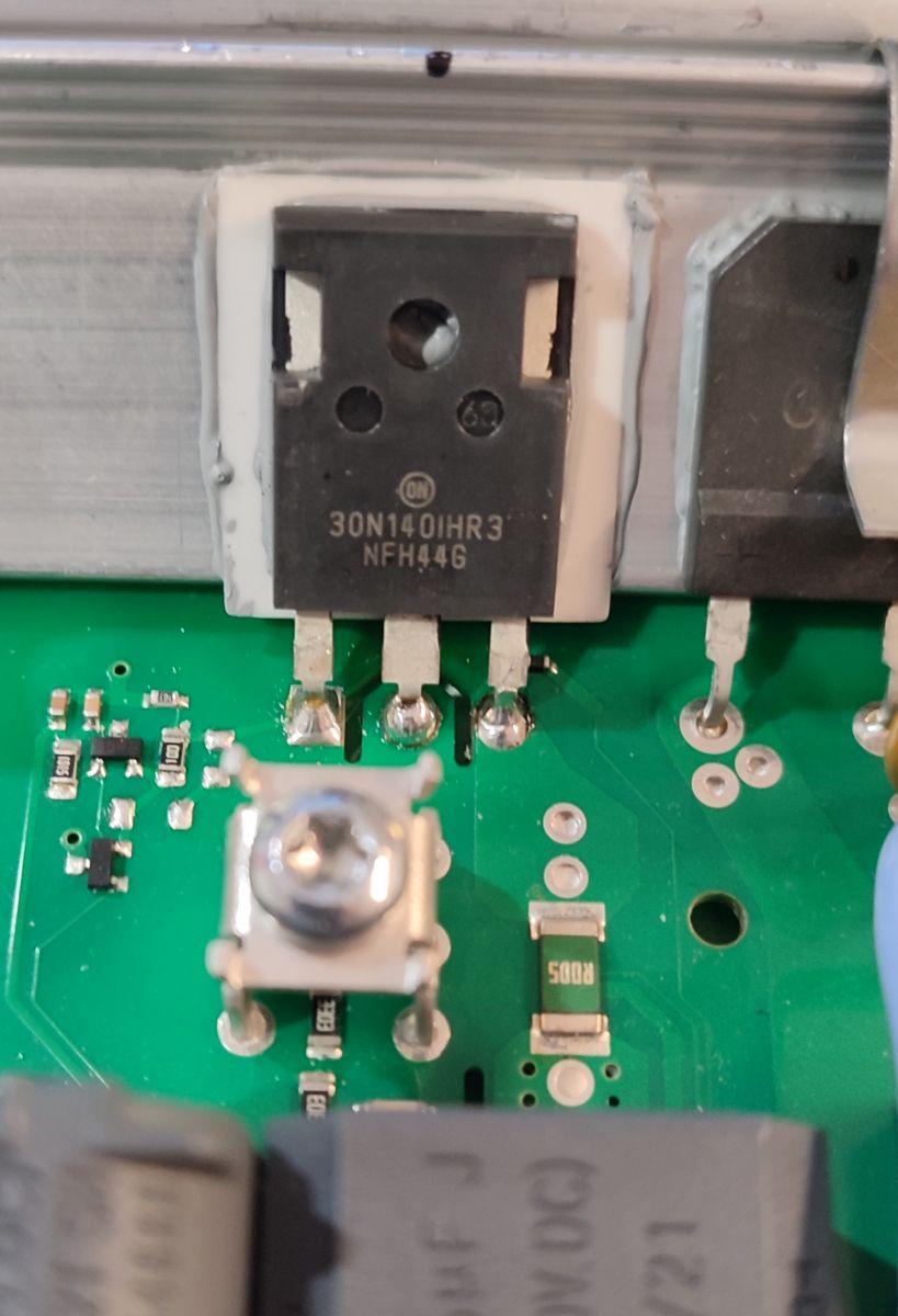

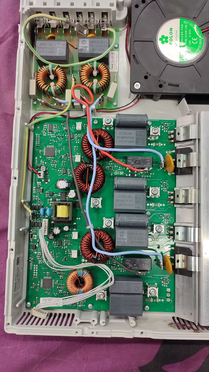

    Mam pytanie do szanownych forumowiczów, trafiła mi się indukcja z uszkodzonym jednym tranzystorem.
    Był to tranzystor w pustym miejscu widocznym na zdjęciu.
    Wnętrze płyty indukcyjnej z widocznymi elementami elektronicznymi, w tym tranzystorami i cewkami.
    Po wymianie tranzystora wszystkie pola działają lecz jest dziwny objaw takiego pykania gdy jest podawane napięcie na pole indukcyjne, słychać to na załączonym filmie i nie wiem czy to jest prawidłowa praca i tak powinno być czy jest jeszcze coś uszkodzone. Dodam jeszcze że dzieje się to na wszystkich polach idukcyjnych.

    Gdzie który to był tranzystor, zaznacz na zdjęciu, czy to tykanie jest też na innych typach garnków?

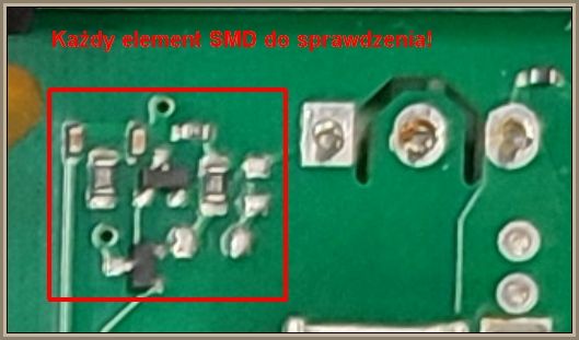

    Zbliżenie na płytkę drukowaną z elementami SMD z zaznaczoną sekcją i napisem Każdy element SMD do sprawdzenia!

    Albo głuchy jestem, albo normalnie załącza się indukcja, tylko słychać głośniej bo pracuje impulsowo i bez szkła.
    Tranzystor założyłeś taki sam jak był ?
    Telo napisał:
    Jeszcze raz zapytam jaki był uszkodzony tranzystor???
    Na pierwszym zdjęciu w prawym dolnym rogu brak tranzystora w końcówce - chyba ten był uszkodzony :)

    Czyli masz różne tranzystory z innymi czasami reakcji i innymi pojemnościami bramek.

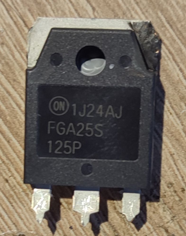

    Teraz mam wlutowane wszystkie takie same czyli 30N140IHR
    Co prawda oryginalnie były do trzech cewek indukcyjnych tranzystory 30N140IHR i do najmniejszej cewki tranzystor FGA25S125P który się uszkodził i w zamian wstawiłem właśnie 30N140IHR
✨ W płycie indukcyjnej Amica P16540PTU uszkodzony był tranzystor FGA25S125P odpowiedzialny za najmniejszą cewkę indukcyjną. Po jego wymianie na tranzystor 30N140IHR, który był stosowany w pozostałych cewkach, wszystkie pola indukcyjne działają poprawnie, jednak pojawia się głośne, impulsowe tykanie podczas pracy bez założonej szyby. Efekt ten jest słyszalny na wszystkich polach i niezależny od rodzaju używanych naczyń. Po zamontowaniu szyby dźwięk staje się cichszy, co sugeruje, że takie zachowanie może być normalne dla tego modelu. Różnice w parametrach tranzystorów (czasy reakcji, pojemności bramek) mogą wpływać na charakterystykę dźwiękową pracy płyty.
