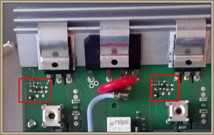

    Płyta indukcyjna Amica IN6540ITB po naprawie płyty mocy (wymiana tranzystora 30N140IHR oraz naprawa ścieżki na płycie filtrującej w okolicy warystora) żyje, ale podczas uruchomienia sekcji, na której był wymieniany tranzystor, dochodzą mnie głośne dźwięki przeskakiwania iskry, której nie widać.
    Podmieniłem kondensatory z innej sekcji, na której nie występują trzaski, i nadal to samo. Trzaski występują w momencie generowania impulsów na cewkę indukcyjną. Po chwili jednak trzaski ustępują i indukcja działa prawidłowo.
    Luty wyglądają w porządku, a na małym palniku tej samej sekcji przekaźnika nie występują trzaski. Czy ktoś może spotkał się z takim przypadkiem?

    Sprawdź zaznaczone pola na foto czyli tę drobnicę SMD :)
    Zbliżenie na płytkę elektroniczną z zaznaczonymi polami zawierającymi elementy SMD.

    Drobnica sprawdzona,jest OK.

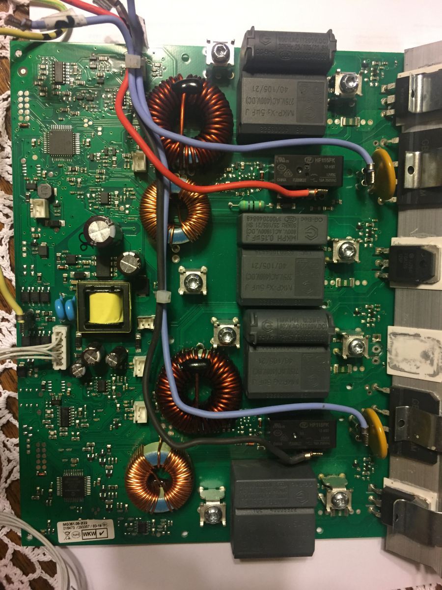

    Przełożyłem cewkę na drugi duży palnik,
    efekt- ta strona która trzaskała iskrą działa bez dziwnych dzwięków,natomiast w drugim palniku spaliło tranzystor.
    Wygląda na to że cewka przebija,
    aczykolwiek mierzyłem ją mostkiem i różnice z tą sprawną były znikome.
    Jak można sprawdzić cewkę pod kątem przebić?

    Na sprawnej sekcji cewka 271.2uH.
    Cewka która strzela 263.6uH.
    Obyśmy się zrozumieli, chodzi o cewkę filtrującą na płycie, nie cewkę grzejną.
    Jeśli chodzi o cewki grzejne to jedna ma : 78.1uH a druga 78.3uH
  • #7 21356241
    Starterek85
    Posty: 565
    Pomógł: 19
    Ocena: 58
    Tzn filtr na płycie mocy,nie na tej małej zasilającej.
    Do dużych palników są duże cewki,do małych są małe.
    Odwinąłem cewkę ale nic nie znalazłem.Zadnych uszkodzeń czy upaleń od iskier.
    Teraz z kąd wziąśc taką cewkę.Google milczy.

    Mam dawcę ale to jest bauknecht oraz miele.
    Co się stanie jak wstawię cewkę o innej wartości?

    Jaką cewkę potrzebujesz?
    Obwód drukowany z cewkami i komponentami elektronicznymi

    Dużą cewkę od dużego palnika.

    Wymieniono cewkę od innej indukcji (różnica 30 mH), indukcja działa bez żadnych różnic. Brak dźwięków "iskrzenia".
