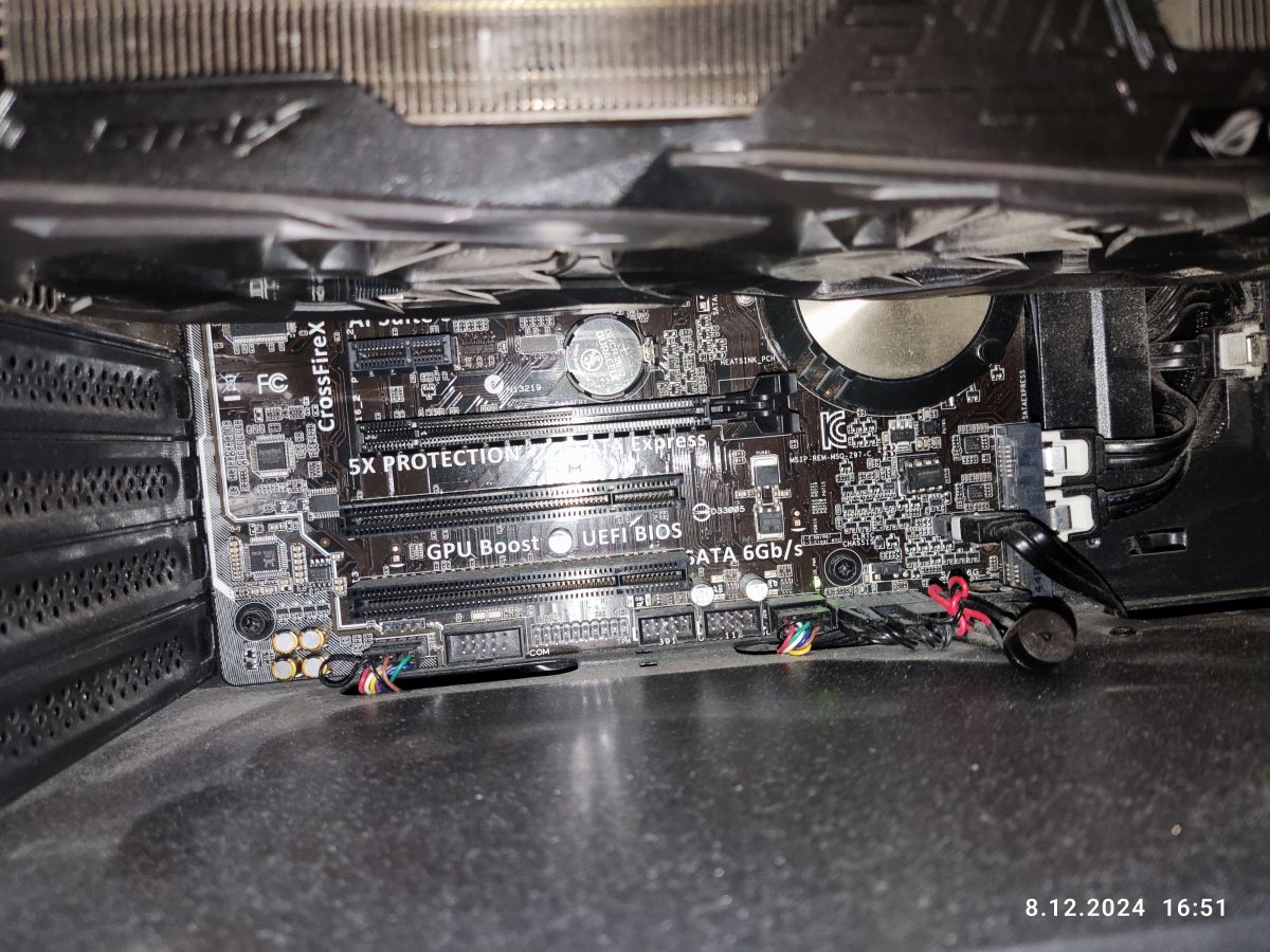

    Jaką kartę kupić rozszerzeń żeby zamontować ten dysk SSD na M.2 w jednym z gniazd PCIE ?
    Wnętrze komputera z widoczną płytą główną Asus H97-PRO z gniazdami PCIe.
    Która z tych kart będzie najlepszym rozwiązaniem ?

    #2 21339055
    badboy84
    Posty: 8749
    Pomógł: 1197
    Ocena: 1485
    Różnią się w sumie kolorem i tym że jeden ma radiator.
    Złącze do podłączenia takiego dysku masz tylko 1, to nad napisem "5X PROTECTION".

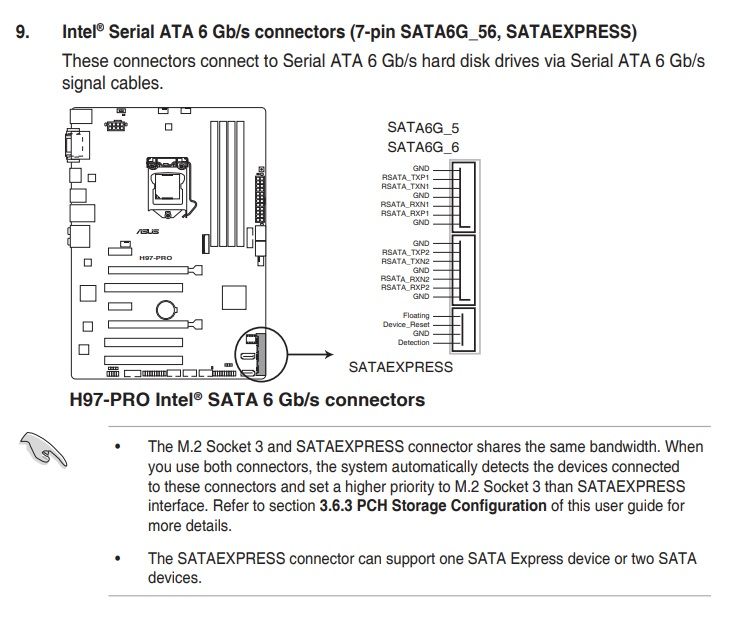

    #7 21339482
    Kasek21
    Posty: 45654
    Pomógł: 4981
    Ocena: 3547
    badboy84 napisał:
    SATA EXPRESS na pewno nie korzystasz tylko z portów SATA.
    Przecież do SATA Expres można podłączyć nośnik SATA i tak On ma zrobione.
    Na płycie są 4 złącza SATA 3.0 i 1 złącze SATA Express, a On ma 5 dysków SATA.
    Slot M.2 i złącze SATA Expres są współdzielone.
    Kup ten adapter, który podałem - spełni swoje zadanie.

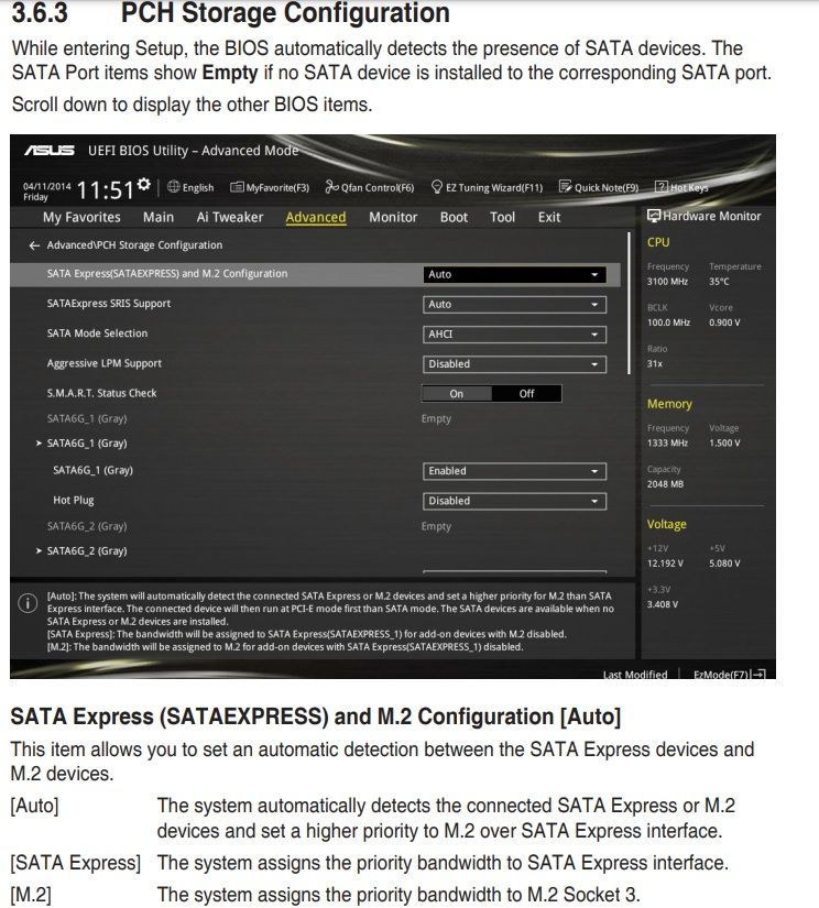

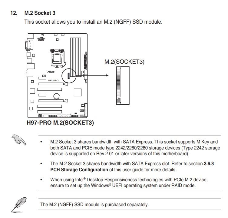

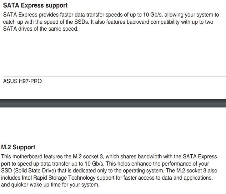

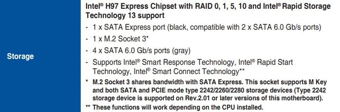

  • #10 21339901
    bogdanzieba
    Poziom 29  
    Posty: 3202
    Pomógł: 5
    Ocena: 981
    badboy84 napisał:
    Ja wiem co można tam podłączyć bo miałem kiedyś płytę która miała porty SATA Express i to nawet 2.
    Podłączenie dysków SATA nie koliduje z portem M.2.NVMe.
    Jeżeli będzie miał dysk to może go zamontować w płycie i sprawdzić...
    W tej płycie głównej złącze M.2 jest współdzielone z tymi dwoma złączami SATA Express z priorytetem podłączenia dla M.2.
