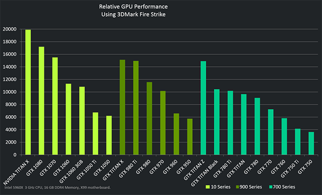

  • #18 16734781
    bogdanzieba
    Poziom 29  
    Posty: 3202
    Pomógł: 5
    Ocena: 981
    dt1 napisał:
    Mając monitor 1650x1080 ten GTX970 nie daje sobie rady?
    Wymiana na GTX1070 też nie jest opłacalna biorąc pod uwagę różnicę cenową między 1070 a 1080.
    Monitor daje rady bez problemu z tym GTX970 ale chciałbym kupić jakiś większy 24 lub 27 cali no i minimum Full HD.
    Syn gra teraz w Fifę 18 na nim i tak trochę słabo to wygląda.
    roman106 napisał:
    Czy się opłaca/nie opłaca, zależy jakim budżetem się dysponuje. GTX 1060 doda średnio 10 klatek w grach:
    https://www.youtube.com/watch?v=Ldm1r1TzkY0
    Ale jak kupować, to wersję z 6GB pamięci.
    Wersji 3 GB nawet nie biorę pod uwagę.
