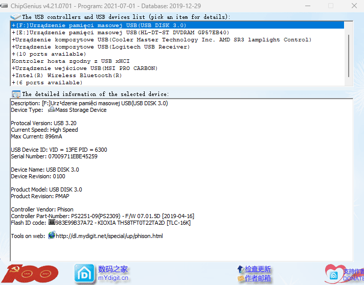

    Mam pendrive marki PNY o pojemności 512 GB od ładnych paru lat. Do niedawna działał ok, głównie podłączony do TV, a w zasadzie tylko to. Cały czas był wpięty z tyłu TV. Trzymałem na nim filmy, Czasem podłączyłem go do PC żeby nagrać jakieś nowe pozycje. Jakiś tydzień temu zauważyłem, że w folderze w którym miałem załóżmy 10 odcinków serialu wszystkie nazwy miały dopisane cyfrę 2 z przodu. Zamiast np. odc1.avi, odc2.avi było 2odc1.avi, 2odc2.avi itd. I przez to wszystkie programy nie chciały ich odtwarzać. Filmy które były luzem, nie w folderze wyglądały OK, ale przy próbie odtworzenia jakiegoś odtwarza się całkowicie inny, i od połowy i jeszcze przez pierwsze parę sekund są artefakty na ekranie... To przy odtwarzaniu na TV, ale jak skopiowałem ten film na PC to odtwarza się OK...
    Powiedzcie czy pendrive nadaje się do kosza, czy można jakoś sprawdzić jego kondycję? Są w ogóle jakieś programy stricte do testowania pamięci flash?
    Chipgenius pokazuje coś takiego.
    Zrzut ekranu z programu ChipGenius pokazujący szczegóły urządzenia USB.
    Na danych mi nie zależy, bo mam je na komputerze. Dzięki za odp.

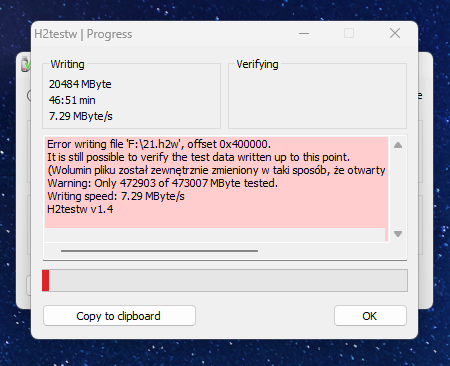

    Pokazuje że 13 godzin do końca to chyba to zostawie sobie na jutro albo może przez noc. W każdym razie wrócę z wynikami
    Narazie pokazał coś takiego
    Zrzut ekranu z programu H2testw pokazujący błędy podczas testu zapisu i odczytu.
    Error writing file 'F:\21.h2w', offset 0x400000.
    It is still possible to verify the test data written up to this point.
    (Wolumin pliku został zewnętrznie zmieniony w taki sposób, że otwarty plik nie jest już prawidłowy. Code 1006)
    Warning: Only 472903 of 473007 MByte tested.
    Writing speed: 7.29 MByte/s
    H2testw v1.4
    A jak chciałem zweryfikować to co już zapisał to mam takie coś:
    Zrzut ekranu programu H2testw v1.4 z błędem odczytu pliku F:\4.h2w.
    Error reading file 'F:\4.h2w', offset 0x17700000.
    Warning: Only 20481 of 473007 MByte tested.
    Reading speed: 81.6 MByte/s
    H2testw v1.4

    Najprawdopodobniej pamięci masz już mocno zdegradowane i zaczynają sypać błędami.

    Pendrive do utylizacji.

    Uszkodzona pamięć - pendrive poszedł "na hasiok"
