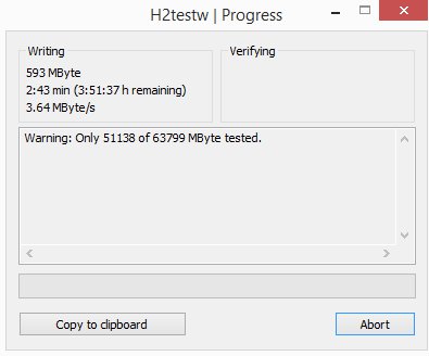

    Zapewne fake.
    Sprawdź faktyczną pojemność programem H2test.
  • #3 14306841
    multimcc
    Posty: 11
    okey, to sie poczeka te 3 h :)

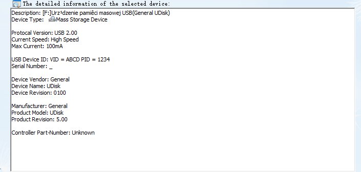

    Pokaż też informacje z ChipGenius.
  • #5 14306878
    multimcc
    Posty: 11
    Masz.

    teraz nie moge, robie skan H2test.
    Oto skan
    Warning: Only 51138 of 63799 MByte tested.
    The media is likely to be defective.
    648.6 MByte OK (1328384 sectors)
    49.3 GByte DATA LOST (103402240 sectors)
    Details:0 KByte overwritten (0 sectors)
    0 KByte slightly changed (< 8 bit/sector, 0 sectors)
    49.3 GByte corrupted (103402240 sectors)
    0 KByte aliased memory (0 sectors)
    First error at offset: 0x000000000c350000
    Expected: 0x000000000c350000
    Found: 0x0000000000000000
    H2testw version 1.3
    Writing speed: 3.37 MByte/s
    Reading speed: 6.65 MByte/s
    H2testw v1.4

    Ocena: 10460
    Kupiles podrobke, ktora ma tylko 648.6MB.
  • #10 14310563
    multimcc
    Posty: 11
    Nie może mieć 648 Mb bo do 13 Gb pendrive załadowany działa
    a potem juz nie
  • #11 14310576
    Kolobos
    Spec od komputerów
    Posty: 85182
    Pomógł: 17174
    Ocena: 10460
    Przeciez masz podane:
    Ma tyle ile podalem.
    Nie wiem jak mozna sie _nadal_ nabierac na te podrobione pendrive'y ale jak widac chetnych nie brakuje na allegro.

    A co ujawni ChipEasy?
  • #13 14311515
    multimcc
    Posty: 11
    Ujawnił to :)
