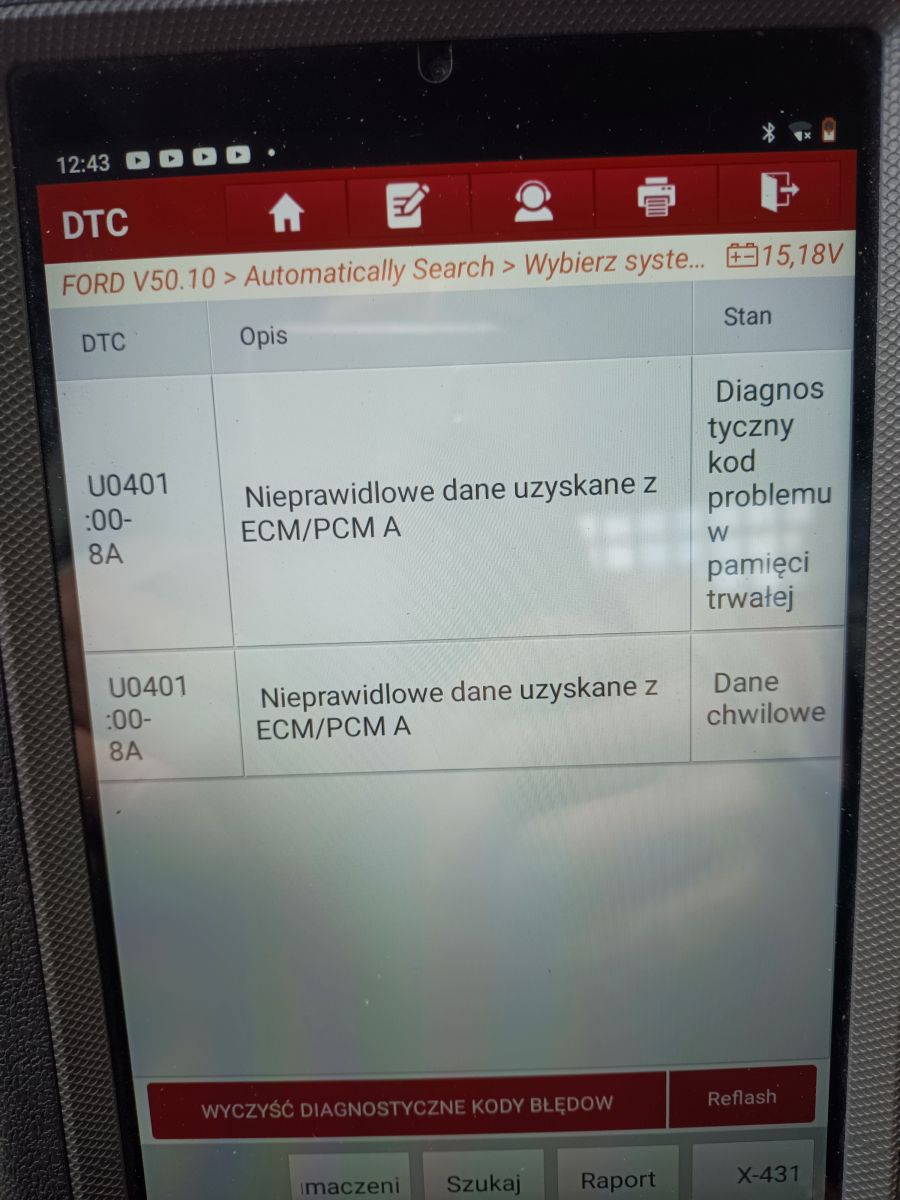

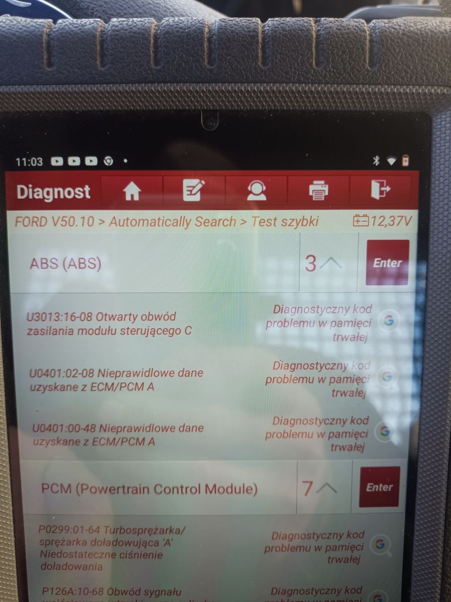

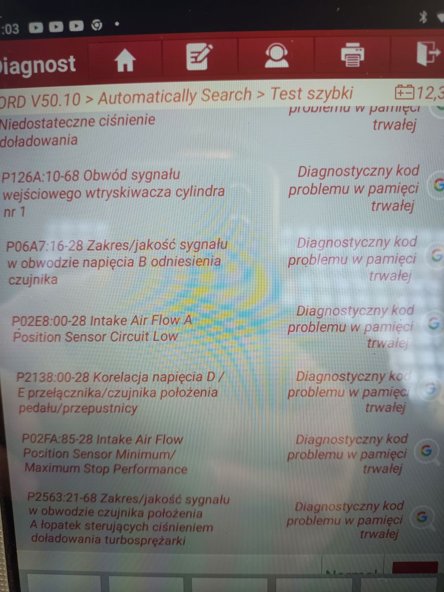

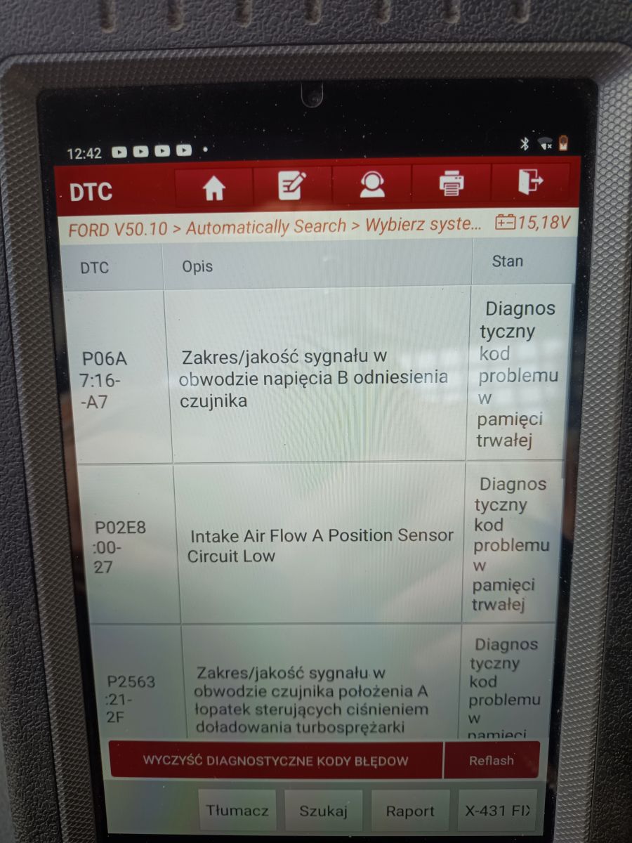

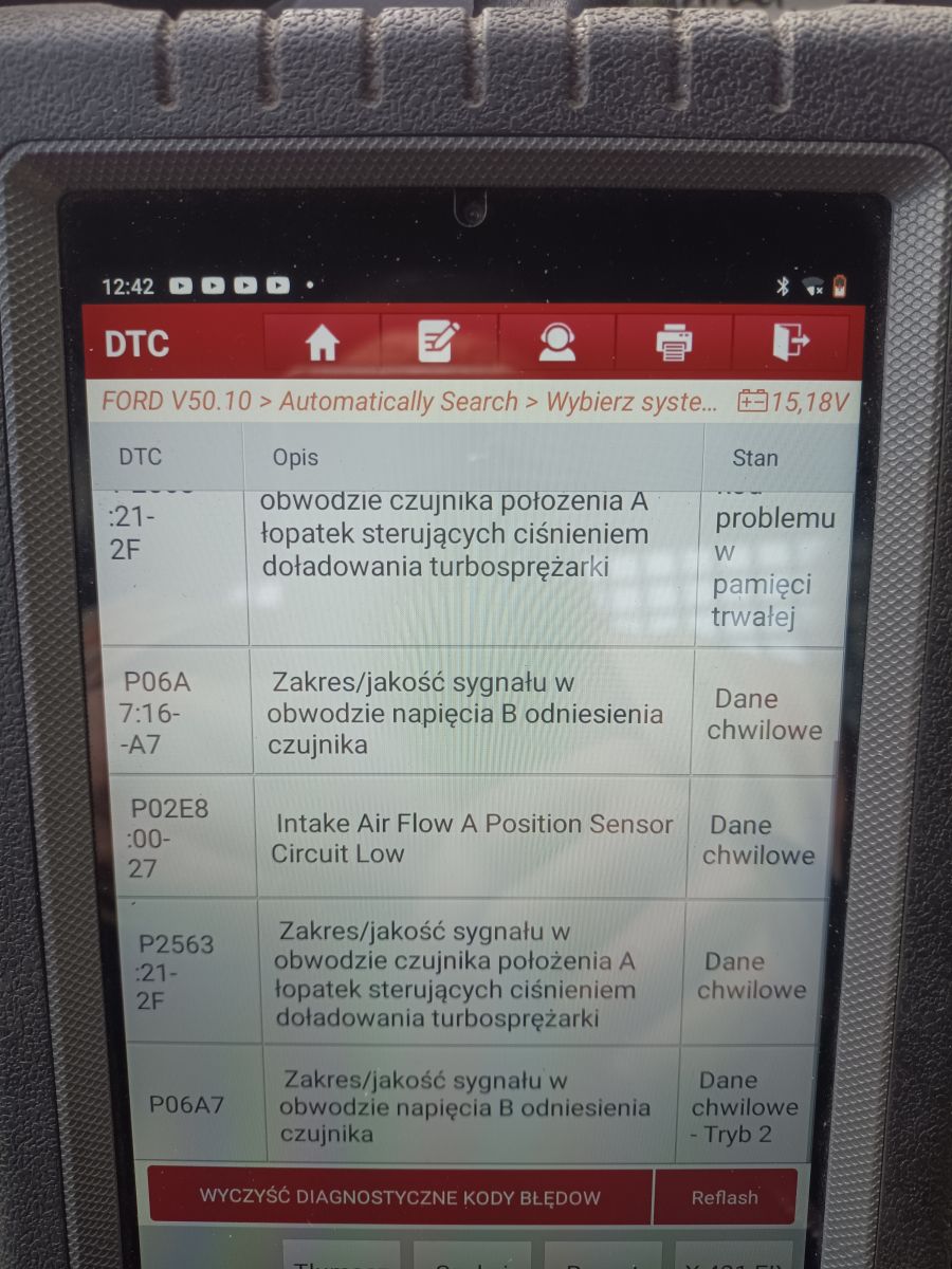

    Ford Transit 2018r 2,0 Ecoblue sieje błędami, brak mocy. Błędy z ster. silnika i ABS. Ktoś poratuje schematem, punktów mas, Zrzut ekranu z urządzenia diagnostycznego pokazujący błędy U0401 w Ford Transit 2018. Wyświetlacz diagnostyczny pokazujący błędy w Fordzie Transit 2018. Ekran diagnostyczny z kodami błędów Ford Transit. Ekran diagnostyczny z kodami błędów Ford Transit 2018. Ekran diagnostyczny pokazujący kody błędów ABS i PCM dla Forda Transita. zna jakieś stałe i powtarzające się bolączki tego modelu, nie wspomnę, że przy 70 tys./km robiliśmy kapitalkę silnika.

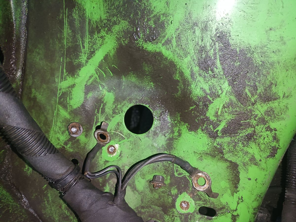

    Dziś, po dalszej walce, od rana pali na tyk, błędy dały się wykasować i pół dnia jeździł normalnie. Przy okazji wymiana oleju, dwie masy prawy przód odnowione, bo słabo było. I znów zaczyna wszystko wracać, plus do tego czujnik kąta skrętu, błąd. Raz, pchając ręce w okolice wiązki, sterownik silnik zgasł, więc coś tu musi siedzieć. Następny etap to przód do rozebrania, lampę lewą, aby dostać się do tych wiązek. No i może znajdę tego Bobola 🤯 Fragment wnętrza samochodu z widocznymi częściami metalowymi i wiązkami kabli. Fatalne miejsce na masę, a sterownik i wszystkie wiązki nie lepiej. I do tego wszystkiego te szmaciane wygłuszenia trzymające wilgoć jak gąbka.
