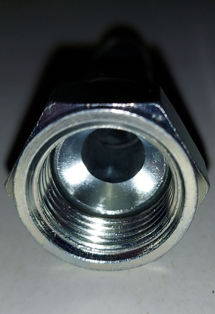

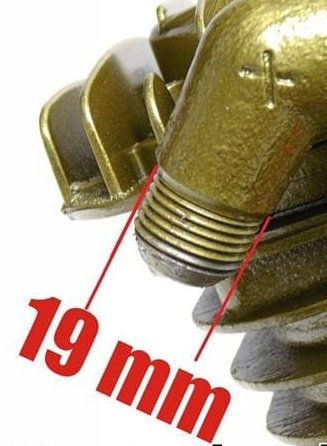

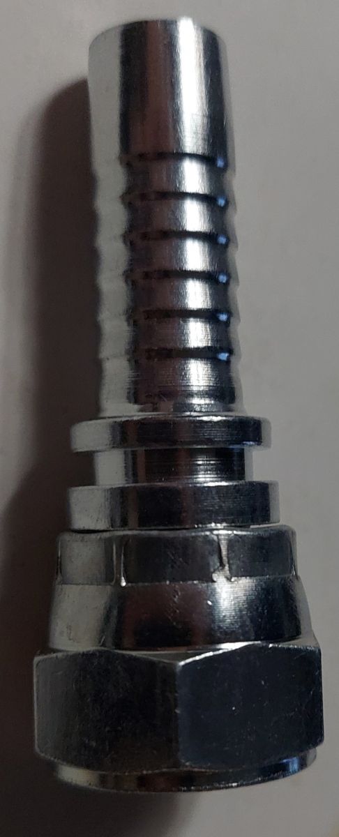

    Witam. Chciał bym się dowiedzieć gdzie jest możliwość zdobycia złączek na rurę. Przyłącze ma 19mm po gwincie zewnętrznym. ciężko znaleźć wymiarówkę. Jest to przyłączę pomiędzy kompresorem a zaworem zwrotnym.
    Końcówka metalowej rury z gwintem i nakrętką. Zdjęcie złącza o średnicy 19 mm na metalowej rurze.

    Np. na Allegro.pl.
    Szukaj nie tylko pod wymiarami w mm ale i w calach. Będziesz miał szybciej.
    Pogrzebałem na allegro i jest sporo części nawet w mm podawanych.

    Weź końcówkę i idź do sklepu hydrauliczno-gazowego. Może coś dobiorą lub będą mieli chociaż przymiary do gwintów., to powiedzą jaki to gwint.

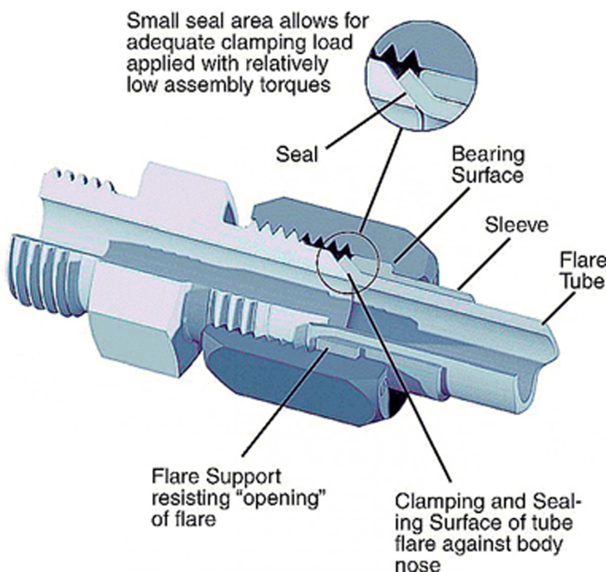

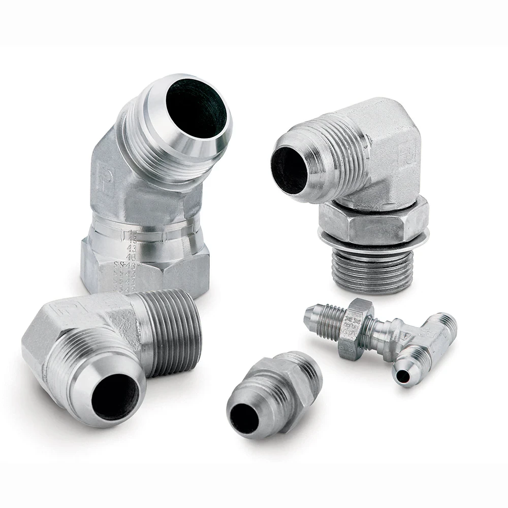

    Na tym fragmencie kolanka z załączonego foto, gwint jest calowy, cylindryczny: 3/4" - 16; (znaczy że nominalna zewnętrzna średnica jest 3/4 cala i skok gwintu jest 16 zwojów na cal);
    Co w sumie wskazuje na kolanko pół-calowe ze złączem typu "Triple lock" jak niżej:
    Gdzie kupić złączki 19mm do kompresora i zaworu zwrotnego?
    W grupie tej jest 'dziesiątki' rodzajów kombinacji dla drugiego końca i materiału, że nie sposób odgadnąć co autor tego tematu potrzebuje.
    Oto samo złącze:
    Schematyczny diagram złącza hydraulicznego typu Triple lock z opisanymi elementami.
    Przy zakupie należy zwrócić szczególną uwagę na kąt stożka samego złącza (z wyglądu jak 'faza'), aby pasował do istniejącej rurki z uformowanym 'kielichem' z nakrętką.
    Sa one normalnie spotykane z kątem 37 stopni, stosowane w wysoko ciśnieniowej hydraulice przemysłowej, oraz 45 stoponi - dla powietrza i gazów, tudzież w instalacjach chłodniczych.

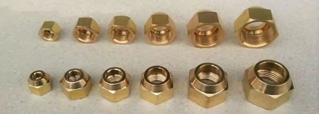

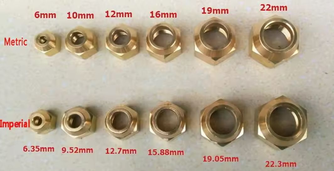

    Byłem w hurtowni hydraulicznej i nic nie było pod ten wymiar. Przekierowali mnie do sklepu z pneumatyką. Też ciężko coś znaleźć a chodzi mi tylko o same końcówki makrędki zaciskowe bo długość rurki sam bym sobie dorobił bo mam praskę. Zestaw mosiężnych końcówek zaciskowych w różnych rozmiarach metrycznych i calowych. Różne mosiężne końcówki zaciskowe ułożone w dwóch rzędach na jasnym tle.

    Zakupiłem takie złączki tanie nie były a do tego do chodzi koszt przeodu pneumatycznego na razie na próbę alby zobaczyć jaką ma wydajność sam kompresor. Tak czy inaczej wołał bym to zrobić zgodnie ze sztuką i zrobić to na sztywno Metalowa złączka pneumatyczna w zbliżeniu Zbliżenie na metalową złączkę pneumatyczną z gwintem wewnętrznym.
