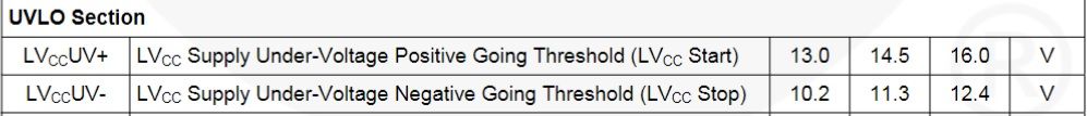

    Po jej wymianie układ ma zasilanie ok 13V(zener 16V nie miałem, dałem 15V[realnie 14.6V]).
    To może być za mało. Nota podaje minimum 13V potrzebne do startu, typowo 14,5V.
    Wyciąg z tabeli dotyczącej progów zasilania podnapięciowego (UVLO) z minimalnym napięciem startowym 13,0V i typowym 14,5V.

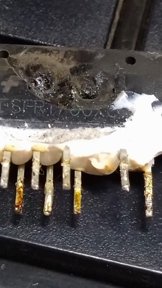

    FSFR musi być dokładnie z taką końcówką oznaczenia jaki był oryginalnie zamontowany, bo jeśli inne końcówki oznaczenia, to może nie działać.

    No i zonk, bo nikt tego nie odczyta...

    Może ten temat będzie pomocny:
    https://www.elektroda.pl/rtvforum/topic3834802.html
    FSFR1700US
    Tylko nie pytaj gdzie kupić bo raczej są chińskie podróbki zobacz sobie opinie...
    Kup tego:
    https://sklep-elwron.pl/pl/p/Uklad-scalony-FS...1700-SMPS-controller-ACDC-switcher-ZIP-9/1989
    Tutaj jeden kolega napisał ,że są zamienne XC na US
    Przekopałem moje moduły i znalazłem z literką US na końcu, po przeszukaniu forum znalazłem, że może zastąpić ten z końcówką XC i tak zrobiłem, zasilacz się uruchomił i działa prawidłowo, stąd moje pierwsze pytanie gdzie kupiony nowy, trafiłeś malowankę jak ja.

    Kupiłem ...XC u Tom-elektron, raczej znany sprzedawca.
    Na oryginale tyle widać
