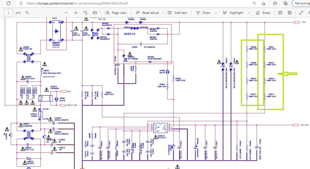

    Sprawdzanie PFC na zarówke jako bezpiecznik to zla metoda
    - opornośc włókna żarówki i Temperatura
    Popatrz w wycinek SM , jest posród tematów o tym zasilaczu
    -do sprawdzenia R w zielonym
    Samsung UE40F6770SS - Zasilacz BN44-00622B - zwarty klucz PFC...
    *skoro poszedł klucz , możliwe ,że i układ "dostał swoje " owe oporniki", ... drobnica wokoło klucza > zwłaszacza opornik czujnika pradowego ( do wymiany!)
    drabinka będzie tu raczej sprawna co widać na filmach. Niepokoi mnie to za wolne narastanie napięcia na Elku PFC tak jakby po drodze była jakaś rezystancja. Zamierzam uruchomić ten telewizor podając mu 276V zmiennego zamiast 230. na elektrolicie PFC będę miał wtedy tyle ile trzeba...

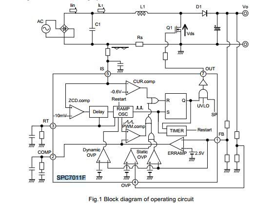

    Pomierz oporniki wysokoohmowe w OVP
    FA5695 (= SPC7011F)
    • SPC7011F.pdf (733.39 KB) Musisz być zalogowany, aby pobrać ten załącznik.
