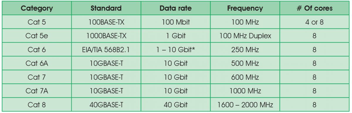

    Remontuje pokój. Chce go połączyć z zalążkiem rozdzielni sieci LAN. Rozdzielnia będzie za ścianą w odległości około 3 m od gniazd RJ45 w pokoju. Czyli odległość bardzo krótka. Posiadam w sumie sporą ilość kabla kategorii 6 UTP. Ale zastanawiam się czy nie położyć lepszego, ale patrząc na tabelkę:
    Wybór kategorii skrętki dla sieci w małym mieszkaniu
    raczej nie ma sensu, ponieważ kategoria 6 do 55 metrów może działać w 10GBASE-T podobnie jak 6A, 7 i 7A (ale tutaj już do 100 m).
    Skrętka będzie w peszlu.
    Pytanie czy przejście na wyższy standard da mi jakąś korzyść? Wyższe kategorie mogą działać w wyższym paśmie Mhz, ale co by mi to dało?

    Dostawca to jedno, kolega autor może bowiem potrzebować szybszych transferów wewnątrz sieci.
    Jak ma kolega Cat6 to nie ma co kombinować. 2.5Gbit/s lub 5gbit/s można nawet i po cat5e przeciągnąć.
    Cat6 da możliwość 10Gbit/s, co i tak jeszcze długo nie będzie opłacalne, bo sprzęt sieciowy do tej technologii jest drogi.

    Z tego co jeszcze widzę gniazdka na ścianę są w wersji z i bez ekranowania. W moim przypadku (UTP) nie ma różnicy które kupie?
    Nie kupuj gniazdek, tylko keystony i osobne ramki do tego - dużo taniej niż gniazdko, a znacznie praktyczniejsze.

    Wiadomo ja bym dal najlepszy kabel na jaki obecnie pozwala portfel - spokoj na lata.

    Dzięki za pomoc. Będzie założone keystone i peszel. Na kable jeszcze się zdecyduje w razie potrzeby - do tego potrzebuje wyremontować drugi pokój i przenieść router.
