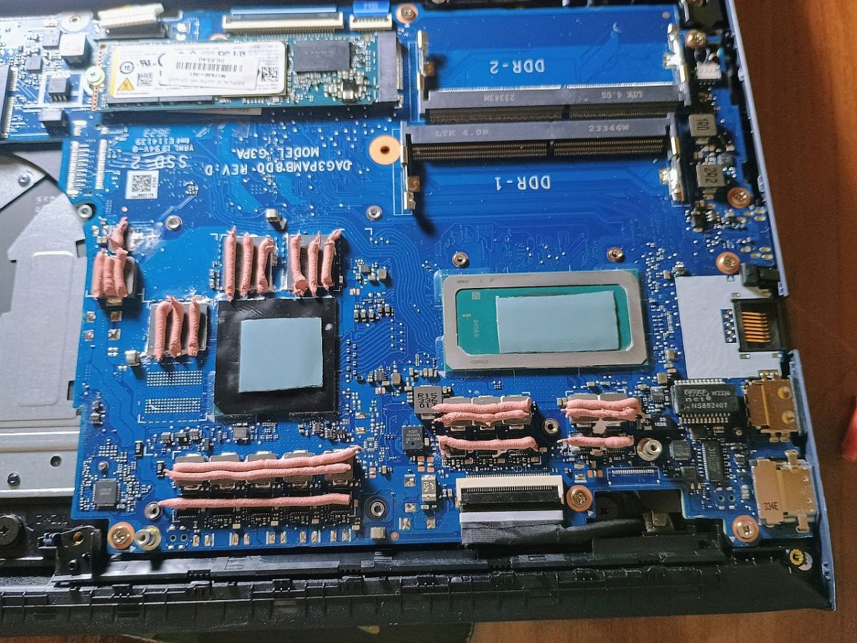

    Zapewne zestarzała pasta .
    Tam Temp. na gpu/cpu nie wiecej jak max.75 st.C
    * po zmianie na dobrą pastę
    Link
    Wnętrze laptopa Victus 15 z widocznymi komponentami, w tym pastą termoprzewodzącą.

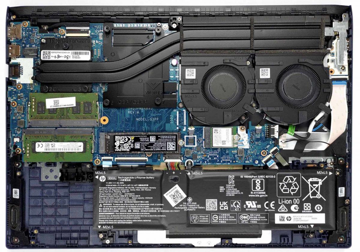

    To model 2022 Victus 15, > zapewne 15-FB...../15-FA.....
    - Ryzen 5 5600H / Ryzen 7 5800H.
    - wśrodku
    Wnętrze laptopa HP Victus 15 z widocznym systemem chłodzenia i podzespołami.
    - Quanta G3PMB
    System chłodzenia laptopa reprezentują dwie rurki cieplne połączone z ogromnym radiatorem, a także dwa wentylatory. Jak zwykle VRM i pamięć graficzna są chłodzone parą radiatorów.
    Do monitoringu Temp. dobry Ryzen Controller (można ustawić limit Temp.)
    Co ciekawe jak umieści sie ten laptop na małej podstawce (odsłoniete wloty chłodzenia od spodu) wysok. ok. 1-3 cm Temp. gpu/cpu spada nawet o 10 st.C
